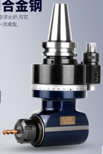

网上资料比较少,后处理也比较少,从业中参与实战过,写点经验 希望可以帮助各位机加小哥小妹 方法.png 1、首先创建木雕机床默认就可以,2、按正常操作编程。 3、用改好的后处理就可以  注意坐标系   一般角角度头都是默认反转的也就是M4。4、默认普通机床也可以就是输出没有坐标系 编程方法就是改视图 有问题可以骚扰交流18124582116 侧头.png

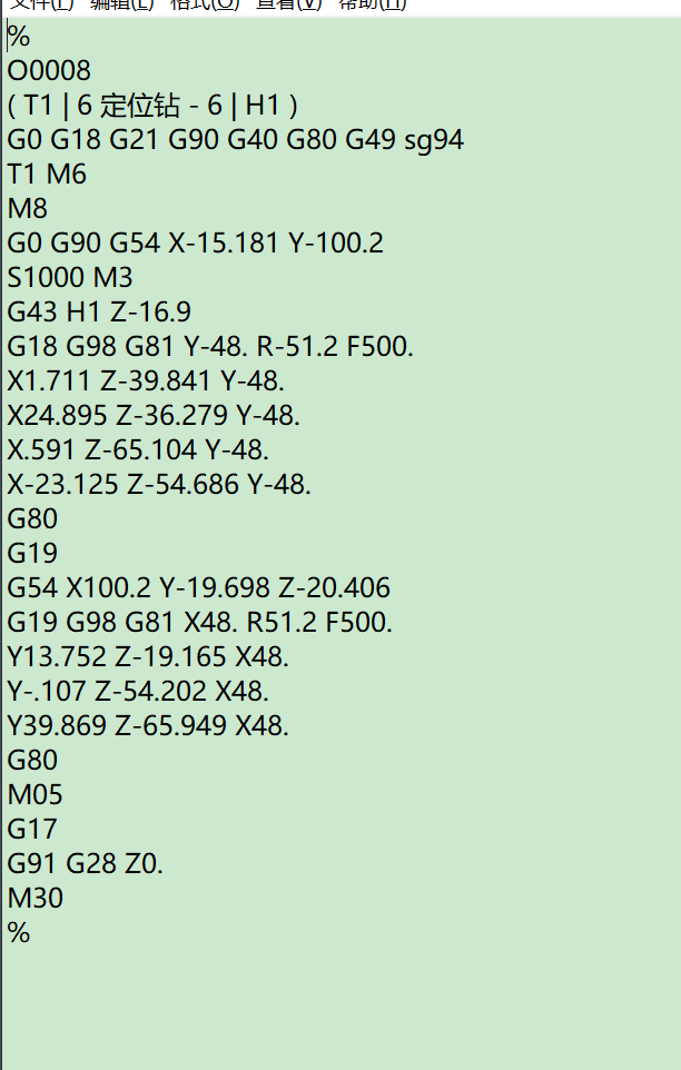

发表于 2022-11-8 16:22:01 | 显示全部楼层 来自: 中国江苏
是不是这样子比较合理
2 S$ `. r. ^2 Z( C+ Q# S) zT1 M6
5 O' e' V% c# \5 H" {" @( |, e2 ~8 rG18 G0 G90 G54 X-15.181
  K3 D. b8 \7 f) }( ?( aG43 H1 Y-100.2
. n  F) K- `* h/ n* z2 F# nX-15.181 Z-16.9
' @, }" ]7 @/ T8 z& UG98 G81 Y-48. R-51.2 F500.
* S7 H$ c$ U, x7 mX1.700 Z-39.841 Y-48.
" ~- ?' Y5 r& O0 _$ E/ yX24.895 Z-36.279 Y-48.
9 a) \( R' n0 w) s0 K0 @. Q* ^G80
