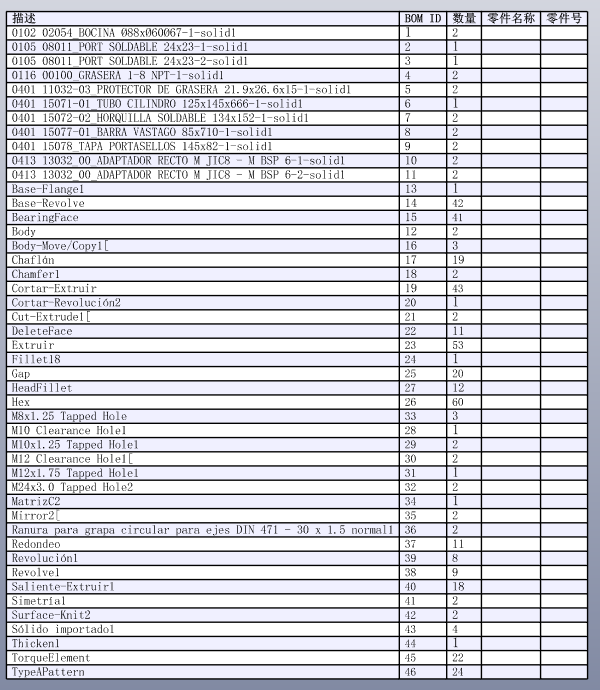

最近有客户反映,当使用SOLIDWORKS composer导入模型并生成BOM表时,会出现已添加的属性无法显示的问题。比如使用composer工具时在BOM表中添加了零件名称这一属性,并且已经提前在SOLIDWORKS/PDM 中完成了零件名称这一属性的定义,但是在生成BOM后这一列只有“零件名称”这一标题,列数据为空,具体问题状况如下图:
我们可以看到,在生成的BOM表之中,我们添加的属性“零件名称”和“零件号”下面的表格里没有数据。

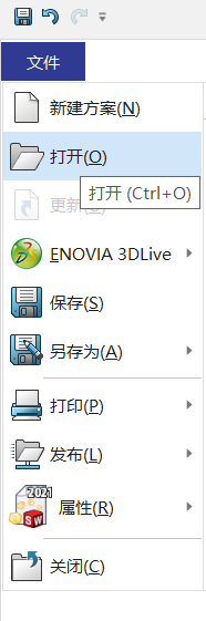

如下图所示,我们点击文件-打开选项卡:

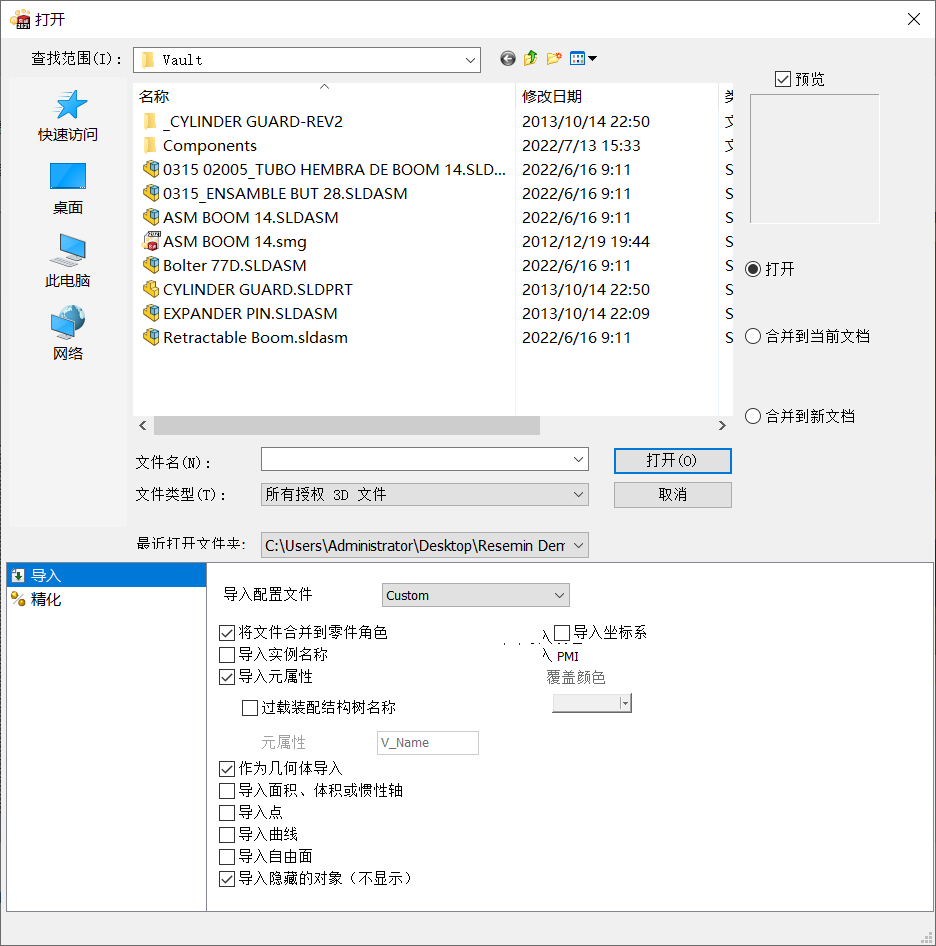

在弹出界面里进行如下勾选(如红框内所示):
注:部分需要注意的导入选项作用如下:
- 将文件合并到零件角色--用于导入装配体和零件
- 导入自由面--用于导入曲面
- 导入隐藏的对象(不显示)--以导入在装配体中隐藏的零部件
- 导入元属性--用于导入自定义和配置特定属性

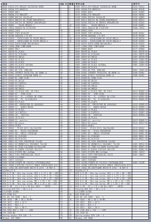

完成以上设置后再重新打开模型并生成BOM,这时我们发现数据已经恢复正常:
