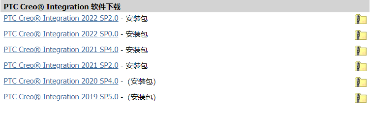

1.1.  版本问题
Creo2.0仅与SOLIDWORKS PDM 2019 SP5.0版本兼容。具体版本内容以及集成插件下载请访问VAR 资源中心(按住Ctrl并单击可访问)。

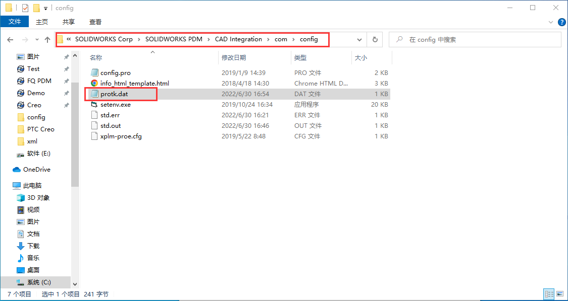

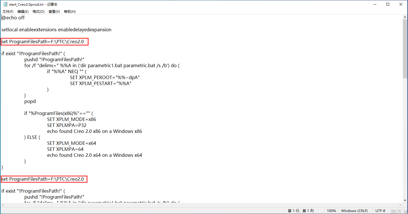

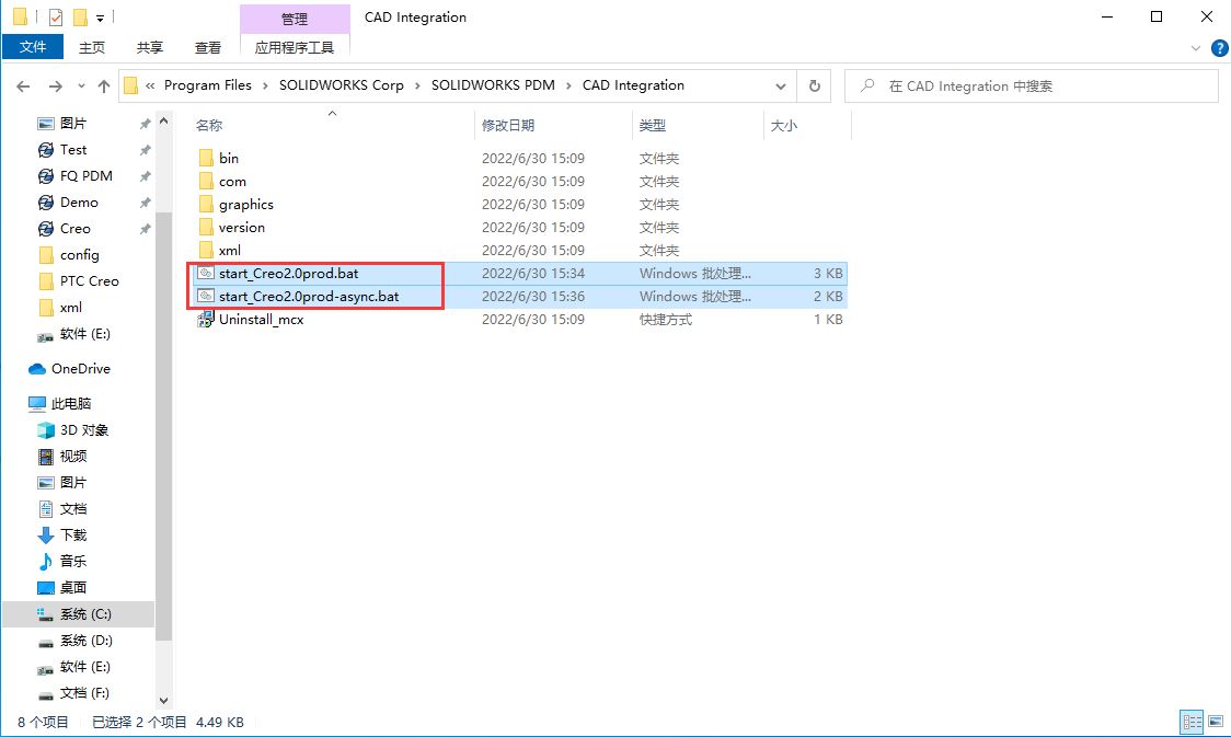

3.3.   路径更改(本节极为重要
1、 定位到集成的安装路径下,并找到如下图所示的两个bat文件。
2、以记事本的方式打开两个bat文件,修改以下两处路径(Creo的安装路径)。

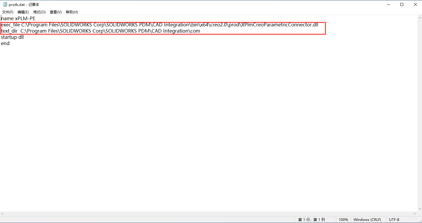

3、定位到以下路径,并找到protk.dat文件。
4、以记事本的格式打开,并修改以下两处路径。
&#216; 第一行为XPlmCreoParametricConnector.dll插件所在路径。
&#216; 第二行为protk.dat数据流所在路径。
