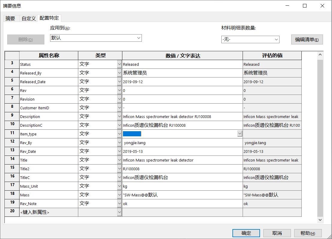

一、  填写属性
首先我们需要确定好所需的属性,并在SOLIDWORKS中填写完整,以下图为例。

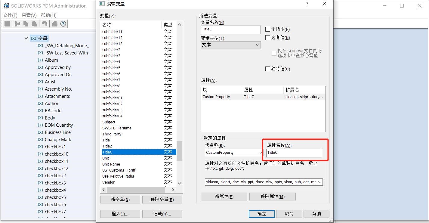

    1、在PDM管理平台中添加相应的变量,使得变量中的“属性名称”与SOLIDWORKS中所填写的“属性名称”相对应。

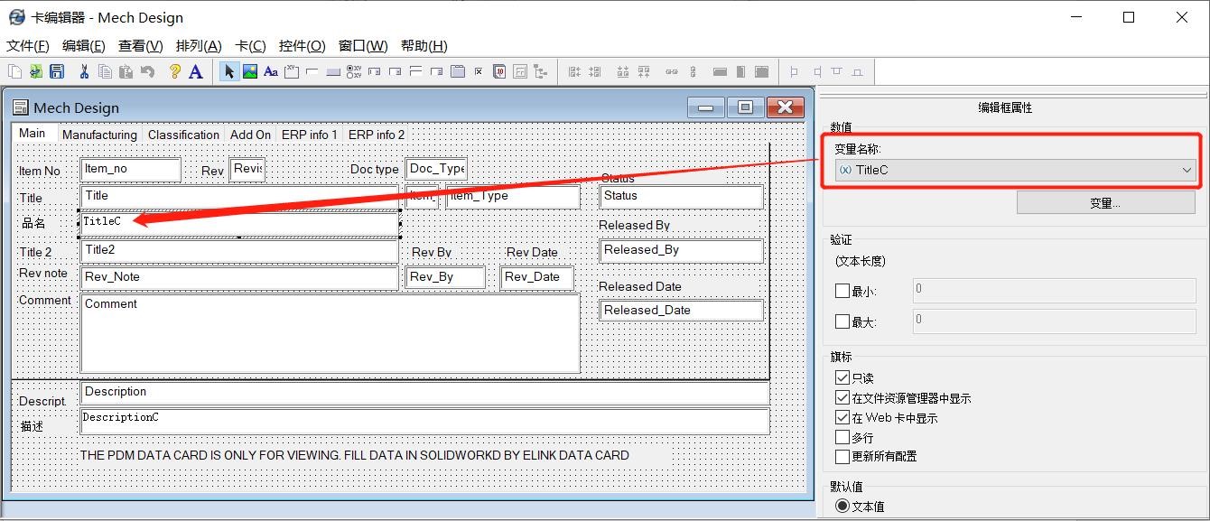

2、在我们的卡编辑器中,设定好模板,并将这些变量添加到相应的控件。

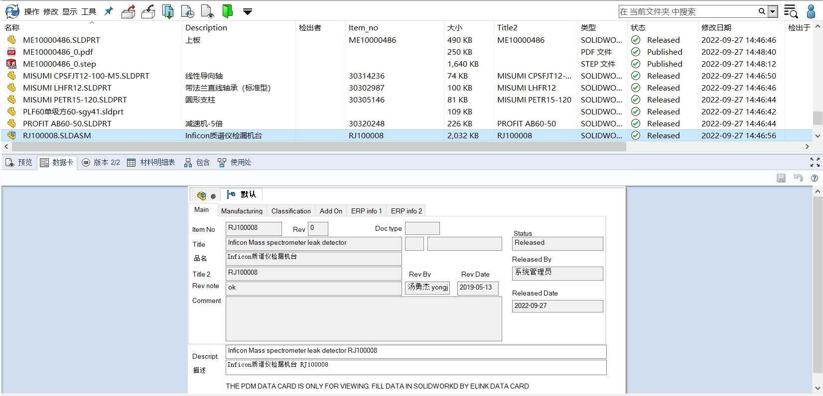

三、  属性提取
在上述内容都设置完成后,我们只需将装配体\零件添加到PDM库当中,就能够自动提取属性并显示,效果如下图所示。
