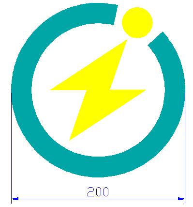

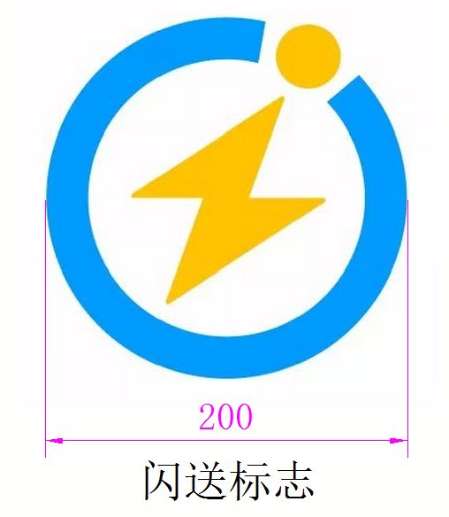

CAD设计标志202
211. _' k( y% b$ G3 c8 b
本题目由会员2005llnn提供6 A, K- n1 `! F5 Y+ r
3 S: D- |% }8 c( s, f% C" d# F0 I! m. |! z

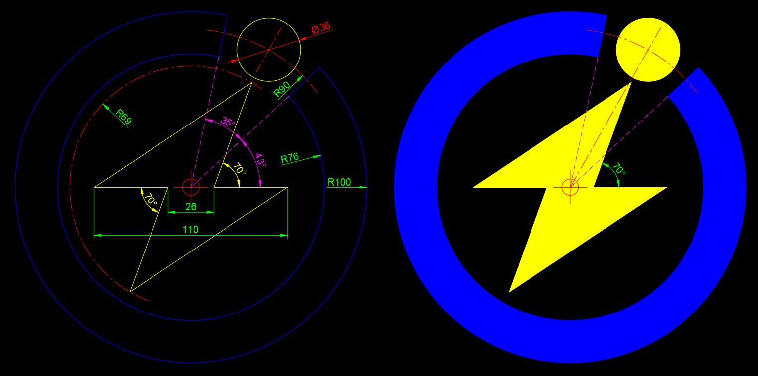

7 P) l$ {/ h! d' ~: N3 O题目为:设计该标志CAD几何作图题,要求尺寸200,作出dwg图,并标出完成图形所需尺寸标注
尺寸精度要求为整数。角度单位必须使用十进制度数,不得使用度/分/秒,百分度和弧度,精度也要求是整数。
: R. Z& |) U( L2 Z7 ~; U5 e$ p
参赛会员注意:图片及dwg格式的压缩文件以“附件”形式上传,不要点击“插入全部附件”,
8 z# X) K  B5 r' [: M0 _  Q1 u阅读权限设置为“最高权限”。
% z" @/ A2 F8 W+ J
答题请在本主题帖内发回复帖
7 U* H% r: y' \1 D" c
 楼主| 发表于 2022-11-16 11:33:50 | 显示全部楼层 来自: 中国广西河池
本帖最后由 2005llnn 于 2022-11-24 23:11 编辑 ; V0 `' a% @/ n% Z
2 G- X3 y/ j, d; [2 c.竞赛题目:CAD设计标志202211" ~1 u- N( R8 q% [/ |; O$ x+ X

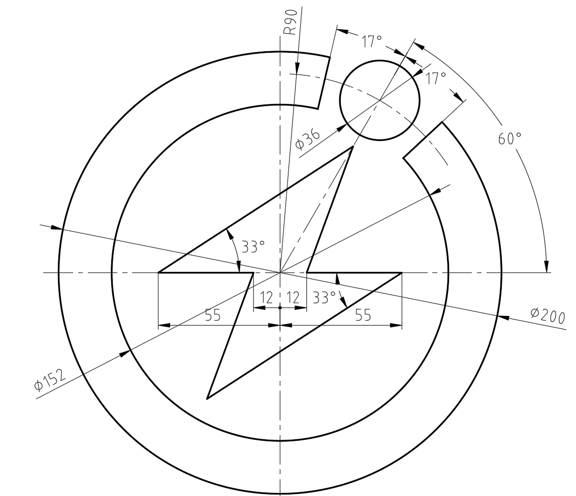

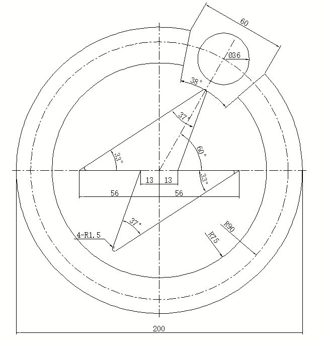

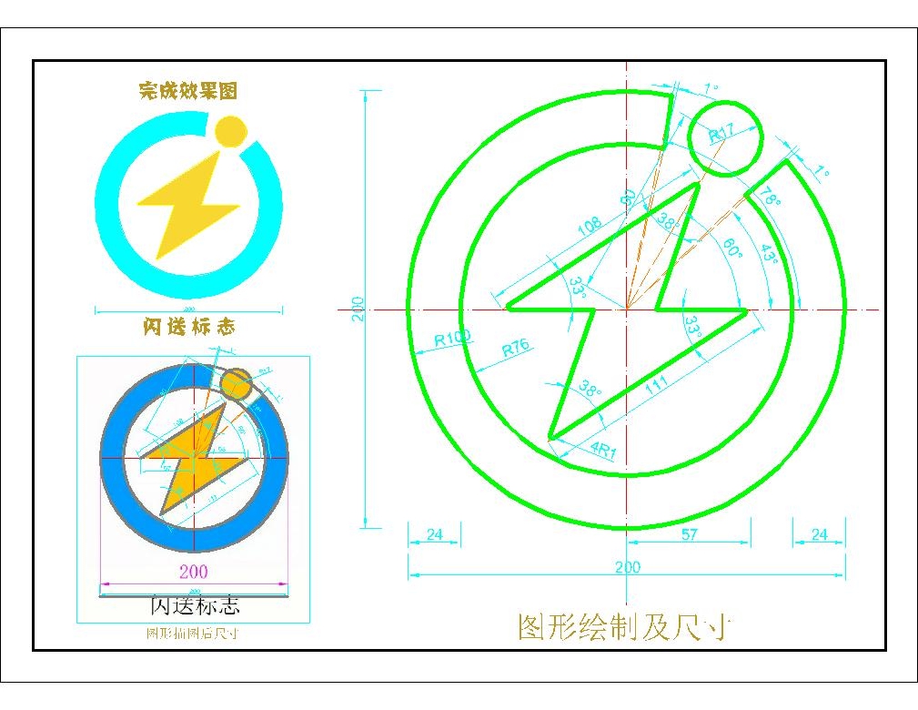

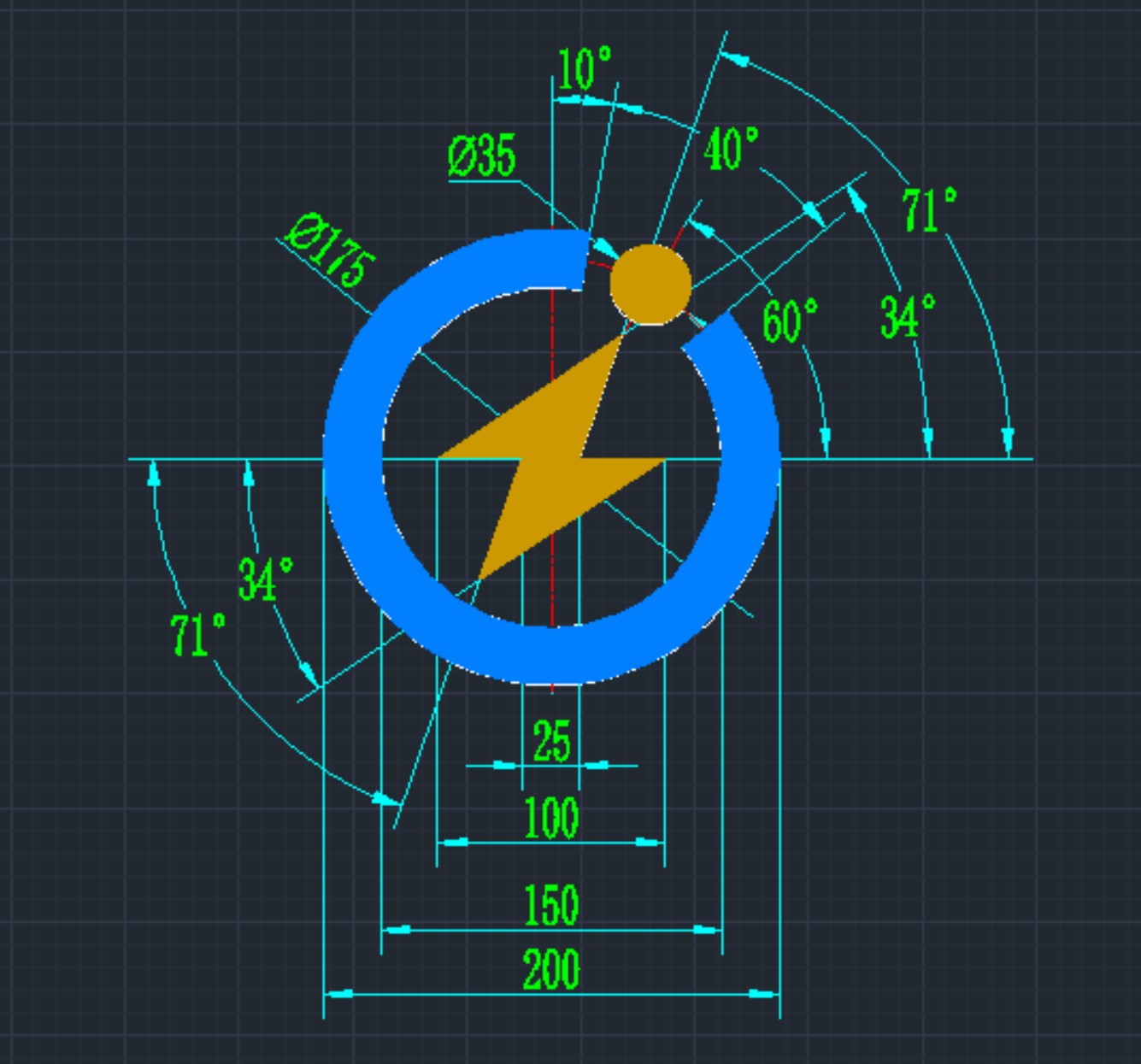

楼层用户名抽奖号备注
3fgg9131三角尖角未倒小圆角
4gerald_lee2中心上三角尺寸未标注
5wupeiqi31°可以忽略
6冰冻咖啡4接近完美
7ahu5三角尖角未倒小圆角
8sh_mrhg规则要求版主不参加
9gongwen05196三角尖角未倒小圆角
10zhangwp7接近完美
11TKG-098三角尖角未倒小圆角
12spar9三角尖角未倒小圆角
13塔山8170三角尖角未倒小圆角

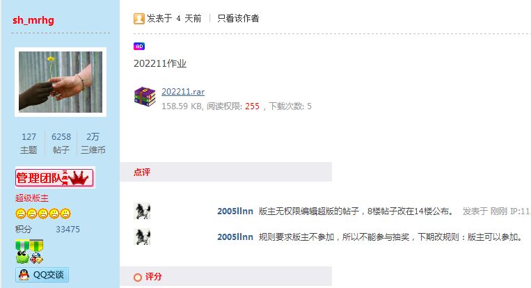

发表于 2022-11-20 14:00:14 | 显示全部楼层 来自: 中国江苏南通
202211作业" z* K2 _1 U: X& f' N
202211.rar
158.59 KB, 阅读权限: 255, 下载次数: 5
点评
版主无权限编辑超版的帖子,8楼帖子改在14楼公布。  发表于 2022-11-24 23:15
规则要求版主不参加,所以不能参与抽奖,下期改规则:版主可以参加。  发表于 2022-11-24 23:09

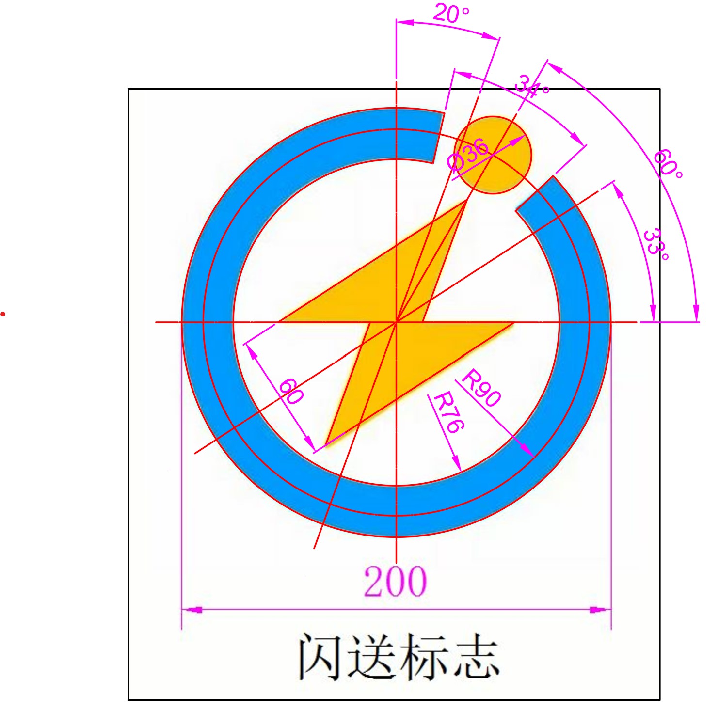

 楼主| 发表于 2022-11-24 22:40:52 | 显示全部楼层 来自: 中国广西南宁
本帖最后由 2005llnn 于 2022-11-24 23:16 编辑 - @! n( I2 w* D& V* x
0 u% Y0 P4 R1 b5 G$ Y
* p/ r! h2 H2 h! K9 j- F( i 202211.rar (158.59 KB, 下载次数: 2)

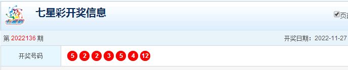

11月27日星期日开出的七星彩号码为522354+12,第一位的号码5为一等奖中奖号码。第二位的号码2及第四位的号码3为二等奖中奖号码。
! g& x, u/ z5 V" D恭喜会员ahu获得一等奖,可得到100元以内实物奖励。" V9 u' F1 G5 A5 K5 B
恭喜会员gerald_lee及wupeiqi获得二等奖。可各得到50个大师币8 w0 L2 s9 _7 Y8 C# J  p: K- B
请会员ahu通过本论坛短消息联系版主2005llnn办理领奖。/ G9 q# q; s) u& a) g
