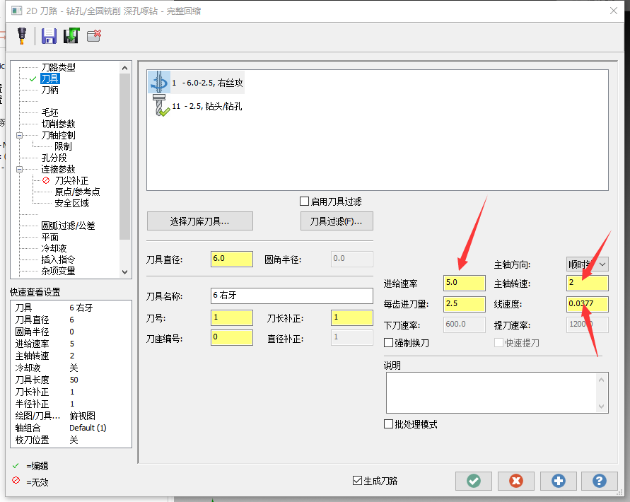

各位行业精英为什么丝攻设置了转速,进给会变?或者是设置好进给转速又不行了

 楼主| 发表于 2022-11-23 14:03:03 | 显示全部楼层 来自: 中国广东惠州
铣刀跟钻头都是可以单独设置的没有干涉,就单独丝攻有这样的问题。

螺距设置好了,但是后处理出来还是F不是螺距。后处理是X9升级的,X9后处理出来F就是螺距
发表于 2022-11-24 16:38:51 | 显示全部楼层 来自: 中国广东东莞
只需要设置转速就够了 F的输出是根据后处理来的  转速和进给哪里会根据丝锥的参数  S*F来匹配  如果需要输出F=螺距 需要改后处理  里面有pitch*speed(好像是这个) 把前面加一个#屏蔽就是输出螺距了  http://www.3dportal.cn/discuz/fo ... &extra=page%3D1  这里有你想要的后处理
 楼主| 发表于 2022-11-24 16:46:02 | 显示全部楼层 来自: 中国广东惠州
站在无人风口 发表于 2022-11-24 16:38& D1 f9 t) w' b% z; O  l
只需要设置转速就够了 F的输出是根据后处理来的  转速和进给哪里会根据丝锥的参数  S*F来匹配  如果需要输 ...
. o) V3 L, y0 Y' v9 p- |/ h- r
感谢大神,已经完美解决,
