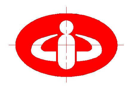

本题目由会员2005llnn提供4 A' T3 X( [; o- B3 B7 z) j. Y
. b, {) l+ J, k$ ?8 U4 {6 ^
9 {6 A& C$ Y; ?+ S: E6 b! B
202212.jpg + h/ }; v. W% n4 L2 i8 @) j# a
# F: v: d6 k$ ~: L/ r; U3 o# D: Z# |* ?! t; S1 _
+ d/ d$ e' G: b6 N* I& \
# e2 B5 _3 b, b2 V
题目为:设计该标志CAD几何作图题,要求尺寸200,作出dwg图,并标出完成图形所需尺寸标注
尺寸精度要求为整数。角度单位必须使用十进制度数,不得使用度/分/秒,百分度和弧度,精度也要求是整数。
8 V4 z! c8 \  o0 n' r" w& Y$ N, [
参赛会员注意:图片及dwg格式的压缩文件以“附件”形式上传,不要点击“插入全部附件”,- ?# v% a& j! v
阅读权限设置为“最高权限”。

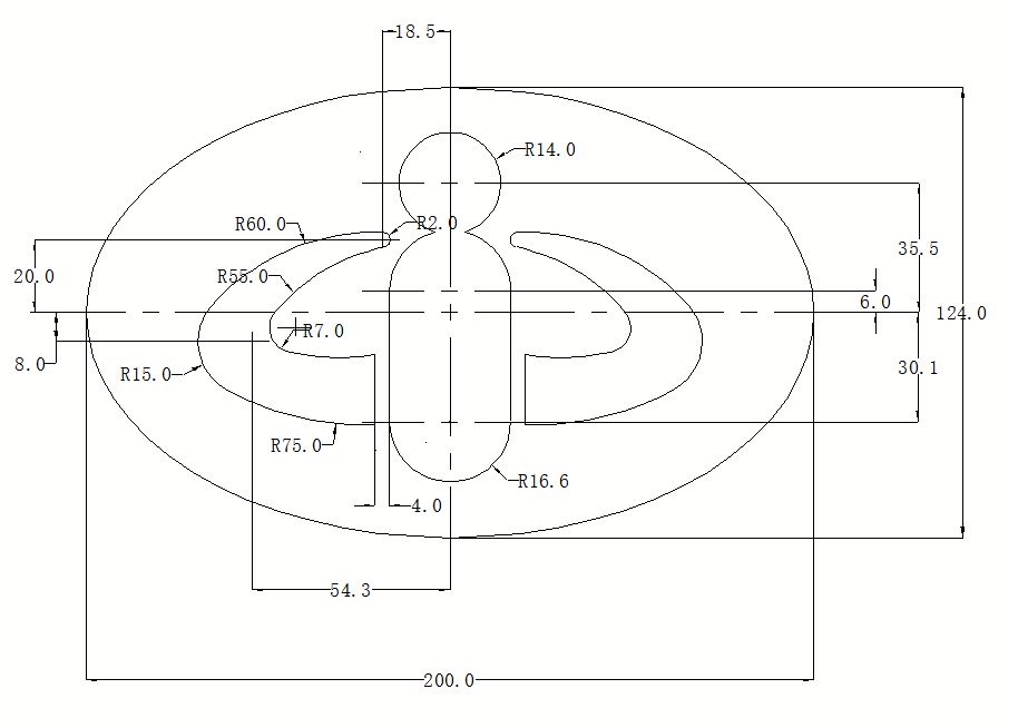

发表于 2022-12-15 10:27:51 | 显示全部楼层 来自: 中国天津
本帖最后由 2005llnn 于 2022-12-22 10:24 编辑 + [8 G  C/ l& B- a0 i* B( i1 |
3 n0 {, a: u' ?5 A: J* R& a交本月作业! 2022.12.JPG
( j8 `' Z$ [, ?0 E: }# Z+ v
$ d: P# `4 F; N+ K 2022.12.rar (34.64 KB, 下载次数: 6)
