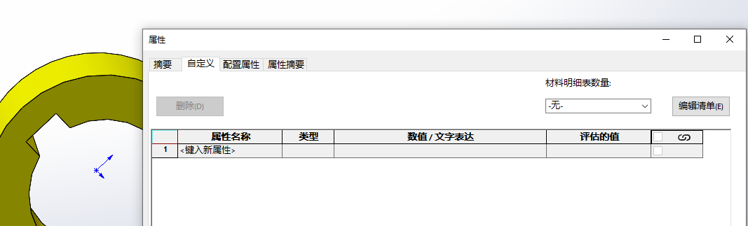

% [! n* [. t4 q* O0 x, w  J我们先打开一个模型可以看到里面是没有属性的。4 n! w7 N2 _6 J+ L- a* H& W
1.png ) y! X/ l3 q; r/ _- @0 e

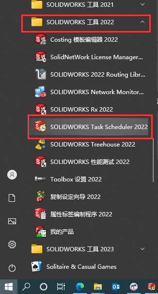

首先,我们通过开始菜单找到SOLIDWORKS工具, Z8 V+ P4 d2 z/ o3 n1 f
2.png 9 t& }9 l. K$ R3 W. u

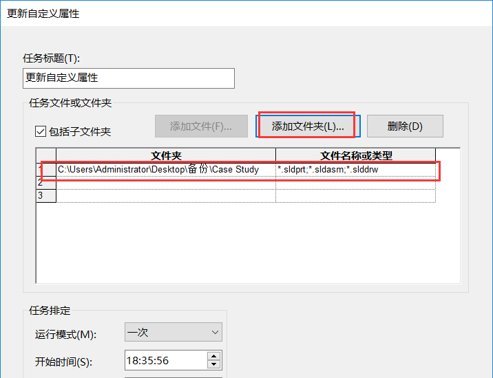

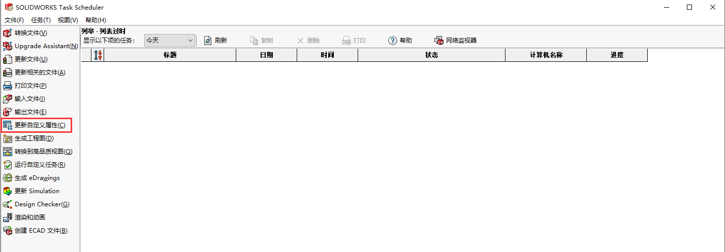

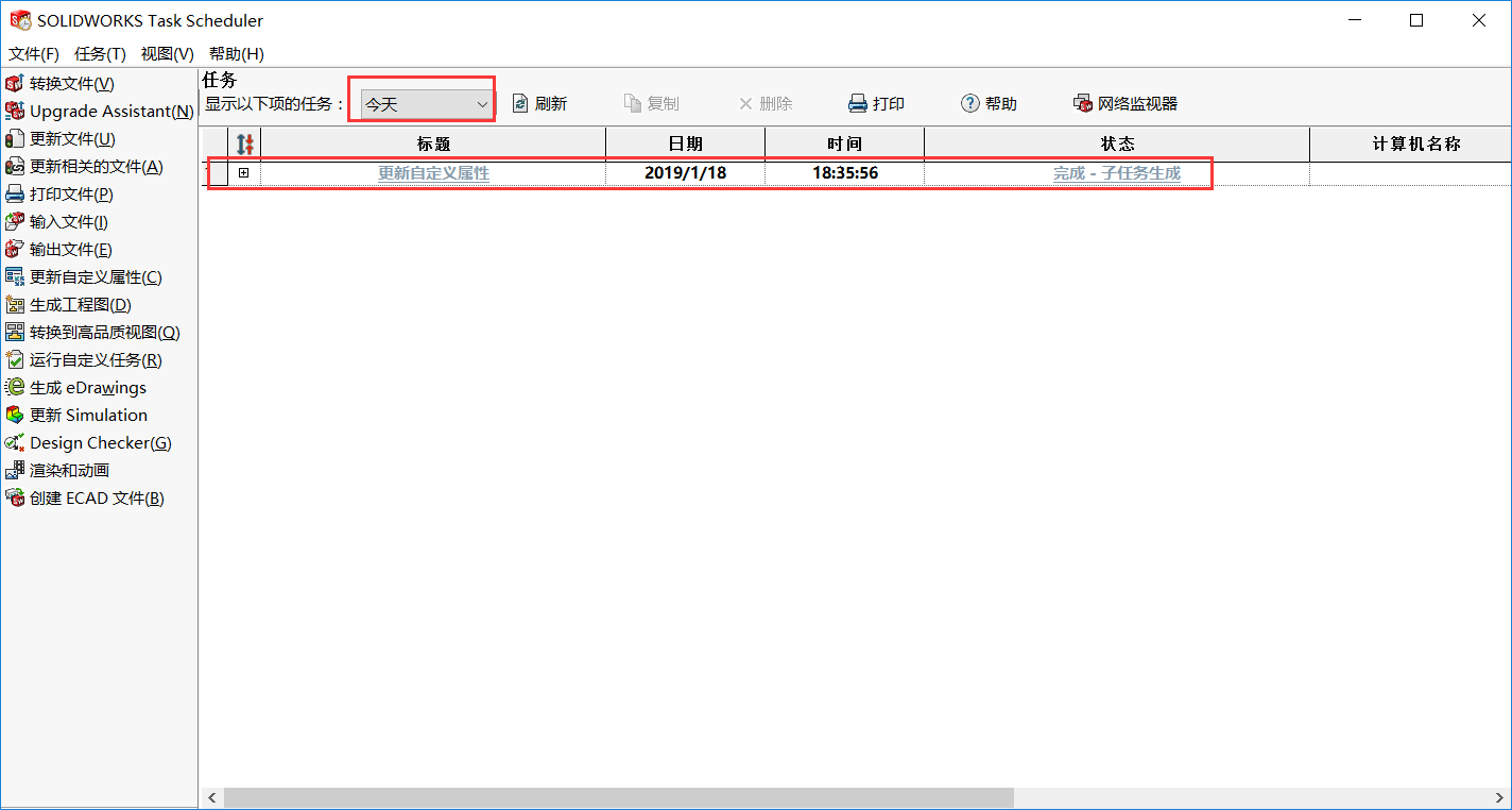

打开SOLIDWORKS Task Scheduler 找到更新自定义属性。看到可以添加文件(可以选择多个模型)或者添加文件夹(要添加属性的模型放到一个文件夹),我们以添加文件夹为例,选择文件之后看到表里已经出现文件夹位置了,接下来设置一下时间,然后点击下一步:# w' Z0 o$ b  B5 W  ~! C! A
3.png ; I9 \) x0 I7 p
4.png % ~% z* H5 o. A0 F1 c: {

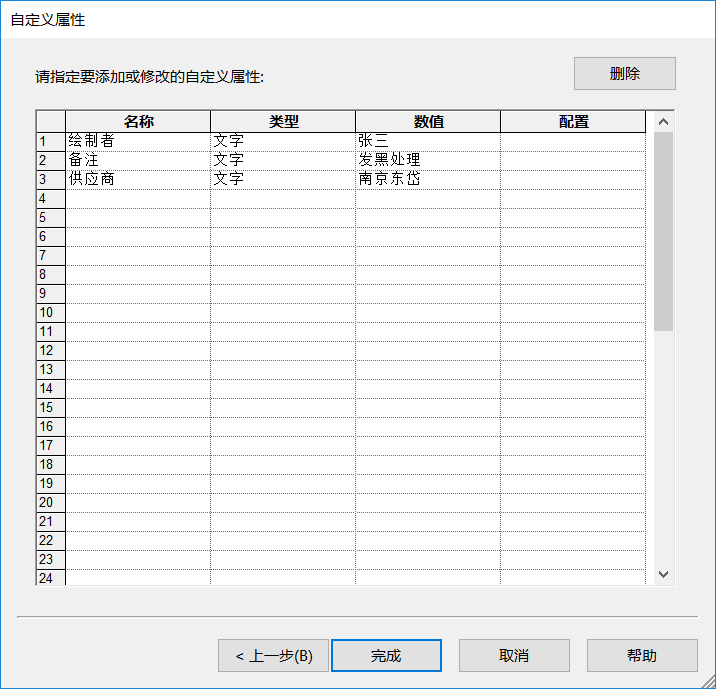

可以选择SOLIDWORKS默认的属性或者自己填写(与SOLIDWORKS软件里面的操作相同),填写完成后点击完成。; \3 I& G, ]/ A% _, W( C2 R
5.png ) O6 e/ X1 J# g! m
接下来我们就可以看到,出现了这样一个任务,我们等着电脑自动处理完成就好了。/ y- R# Y4 }# d4 v/ O0 |1 b% \
6.png " Y; \: H& g" h5 |3 K

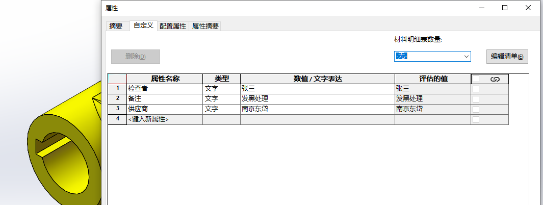

我们再次打开软件的时候就会发现属性已经更新了。
