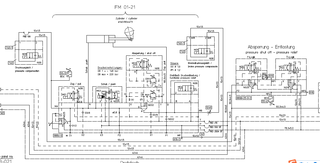

位同仁:
0 ~/ C; h6 q* x( `; N4 A% G. L    油缸的背压由两个溢流阀串联,压力时如何变化,其中一个溢流阀的压力为140bar,另一个溢流阀的压力为220bar,如何来控制油缸的背压的9 B" T4 c8 d6 D! N; V8 D

简单串联的话,溢流阀压力叠加,油缸背压360bar。

溢流阀串联形式. N: i+ X( n  e( ^6 M
点评
您这不是串联,是两个溢流阀并联,DB的压力>DB1的压力, 电磁阀失电时,压力由DB确定, 电磁阀得电时,压力由DB1确定。  详情 回复 发表于 2022-12-27 13:12
 楼主| 发表于 2022-12-23 21:51:19 | 显示全部楼层 来自: 中国山东威海
为什么要串联,而不是直接合二为一,只选一个溢流阀360bar。其目的是什么,难道是为了背压压力递增而设定的

: w2 z! H9 A% W* M您这不是串联,是两个溢流阀并联,实现两种压力切换,DB的压力>DB1的压力,
$ Y) S% _! v+ h: W! C! ^& X电磁阀失电时,压力由DB确定,
; F+ a- W2 J, S" Q! W电磁阀得电时,压力由DB1确定。

可是工作时,电磁阀一直得电,没有出现失电。

那么DB可能是作为安全备用的。, f: b5 g) ?& ?
根据局部原理想不到太多,方便的话,可以发全部原理和技术要求上来。

这是双级压力电磁溢流阀,不是两个溢流阀串联。我猜这应该也不是控制油缸背压的,应该是控制最高工作压力的。

两个溢流阀就是控制油缸背压的

$ O. S" k( F5 r) s' O3 T9 h% ]! m" h没有上传控制的技术要求,根据原理图猜测:' @- L' @. Q, R) n
插装阀应该是顺序阀的作用,顺序阀的压力可以切换,DB压力220bar>DB1压力148bar。
3 j- ?& E( F, [; y1 F% m2 N有杆腔压力达到设定压力时,顺序阀打开。9 c4 U. k( r, I
实现的功能可能有:
# A' x- N7 ~! b6 I顺序阀打开后,油缸可以差动伸出;
9 ^! h, V! _6 V3 \2 q系统压力介于148~220bar之间,顺序阀可以当做油缸差动的控制开关;5 j. J  B, x: ?* q6 @! w  }8 r- K
防止油缸在伸出时,防止有杆腔因为回油背压过大——也可以当做有杆腔的背压,得结合M05的功能来看;
( {5 n. K9 r, ~1 c$ n3 j; ^还有其他可能,最终的功能还得结合设备的控制要求来看。
