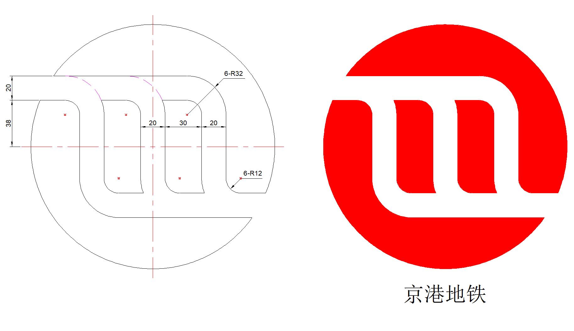

CAD设计标志202301
9 J; k3 x" K7 j! a
本题目由会员2005llnn提供
$ t) p8 j9 b  d2 ~$ t! x) D6 z 202301.jpg 4 s' p, R+ H+ w; o
; x: }1 P! V" @) M; t
  b% k0 v6 R' M/ ]1 Z0 |0 F题目为:设计该标志CAD几何作图题,要求尺寸200,作出dwg图,并标出完成图形所需尺寸标注
尺寸精度要求为整数。角度单位必须使用十进制度数,不得使用度/分/秒,百分度和弧度,精度也要求是整数。

8 M: G/ m0 ^' }  D, Y. n.竞赛题目:CAD设计标志202301% s0 w8 e" `1 C7 m- n  A( a

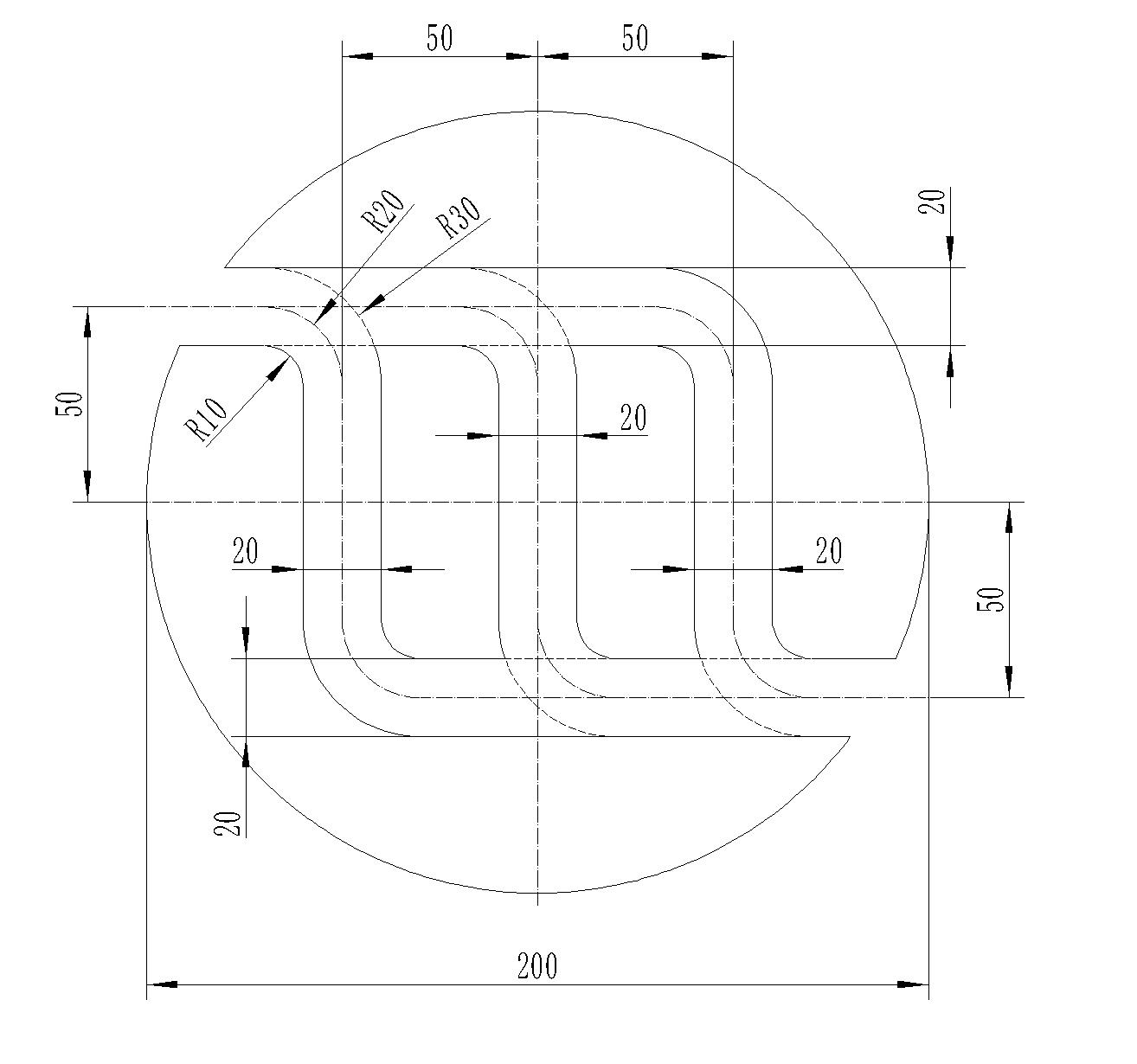

少标注200尺寸

交本月作业 2023.01.JPG 2023.01.rar (25.9 KB, 下载次数: 4)
