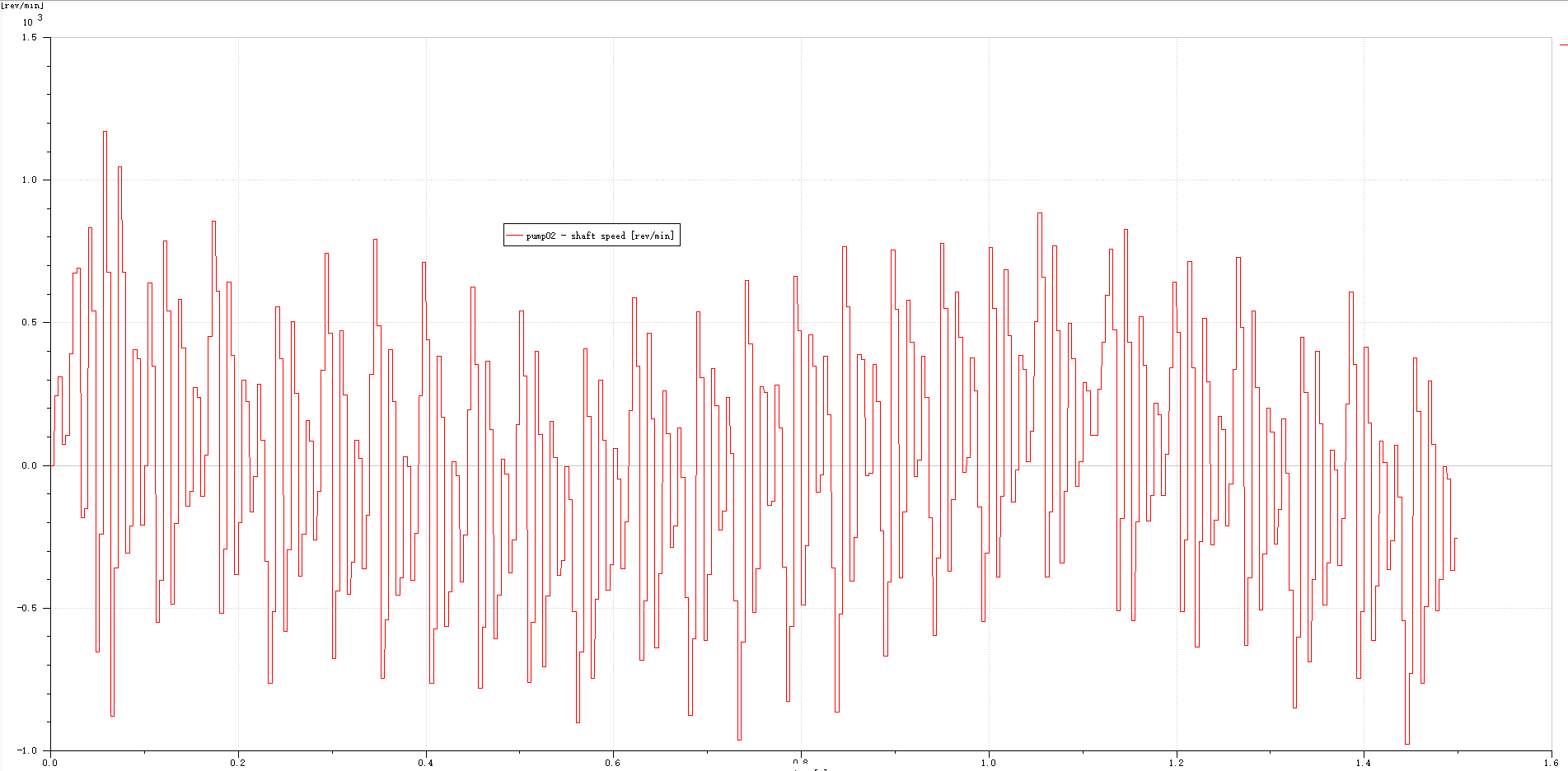

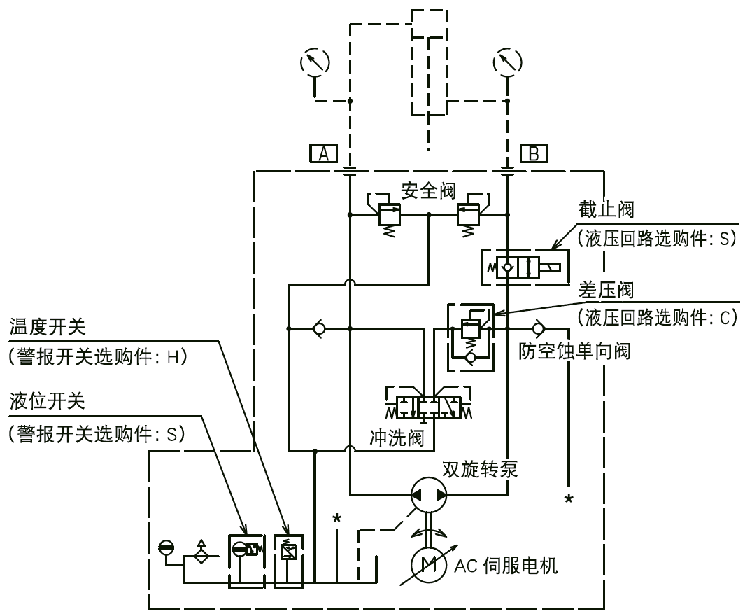

需要做一个伺服振动系统。
& d1 t/ i& i! r$ y6 l! g经朋友推荐,找到一种伺服电机驱动的闭式系统,样本介绍:节能、紧凑。样本原理图:/ v2 N: I1 j5 i" v+ R
CK.png 7 n/ R$ v$ J0 K  c/ c3 m8 L* ?4 |: i
系统自带一个3~6L的小油箱。! G, u& w5 p) {# p% H* {$ p
经过分析冲洗阀不能实现冷热油置换功能,不能散热,无法过滤,系统长期运行时会产生问题。
3 ~: {0 p  T3 S. R9 `* T  U
2 W5 K, N* u8 r1 ?' G+ y后来想外置一套冷却、过滤系统,把闭式系统的油液置换出来进行冷却、过滤。原理图:* |0 P8 b0 \" A' |
00.png ( l, P4 S( e9 b+ |0 j

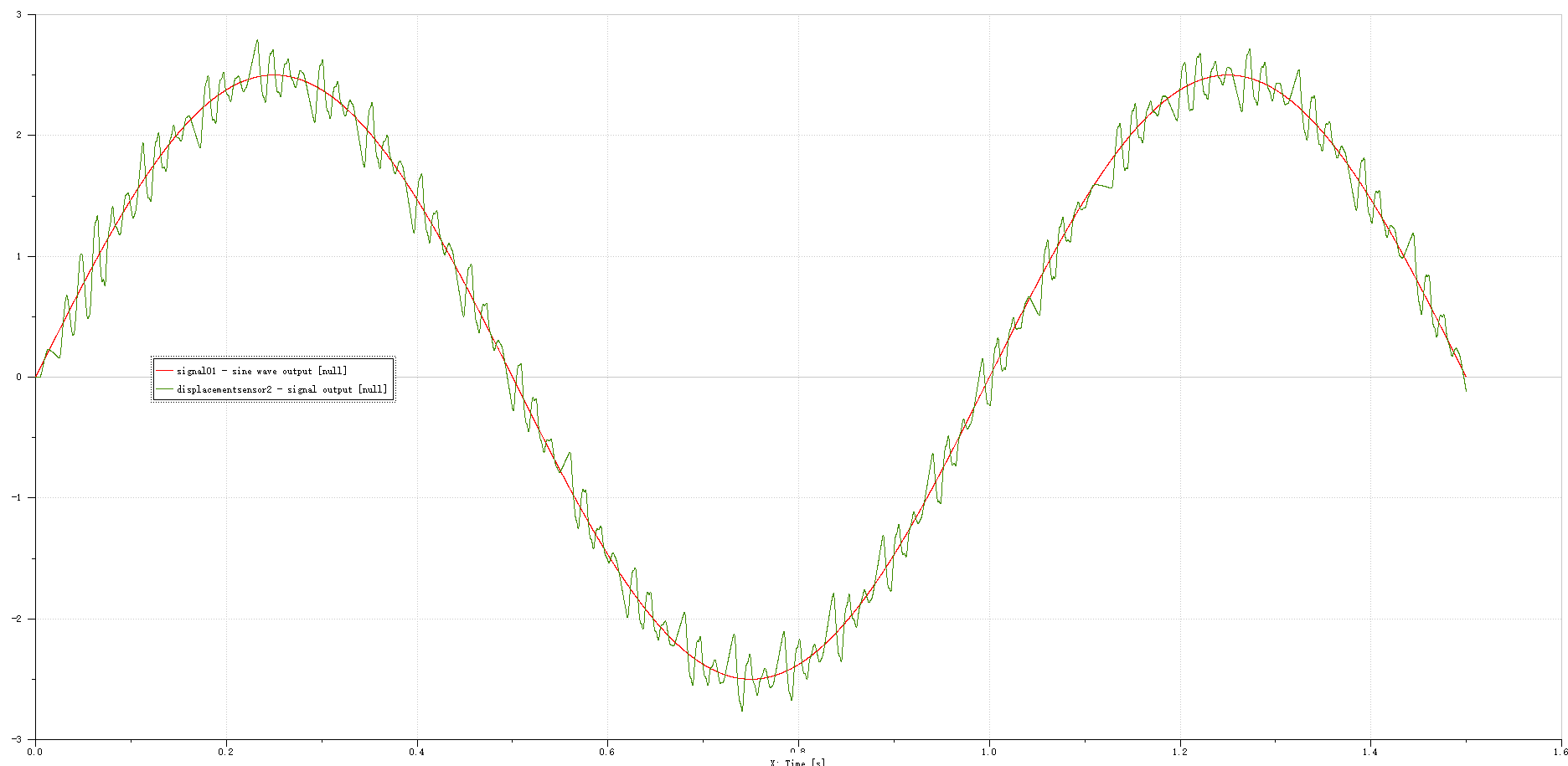

AMESim模型参见附件。/ X0 Q: c( `2 h, D5 x" |
但是经过多种尝试,修改模型、参数,仿真的结果不理想,无法实现振动曲线。
5 ?* G/ j$ Z( L 01.png
- F, N+ k& {( ?: W! Y) m! ]' W% W; ?油缸口压力波动很大。: p& U6 x) n/ H: x: m# V
; j) m9 [% i. b# t: U# q4 o伺服电机频繁换向。

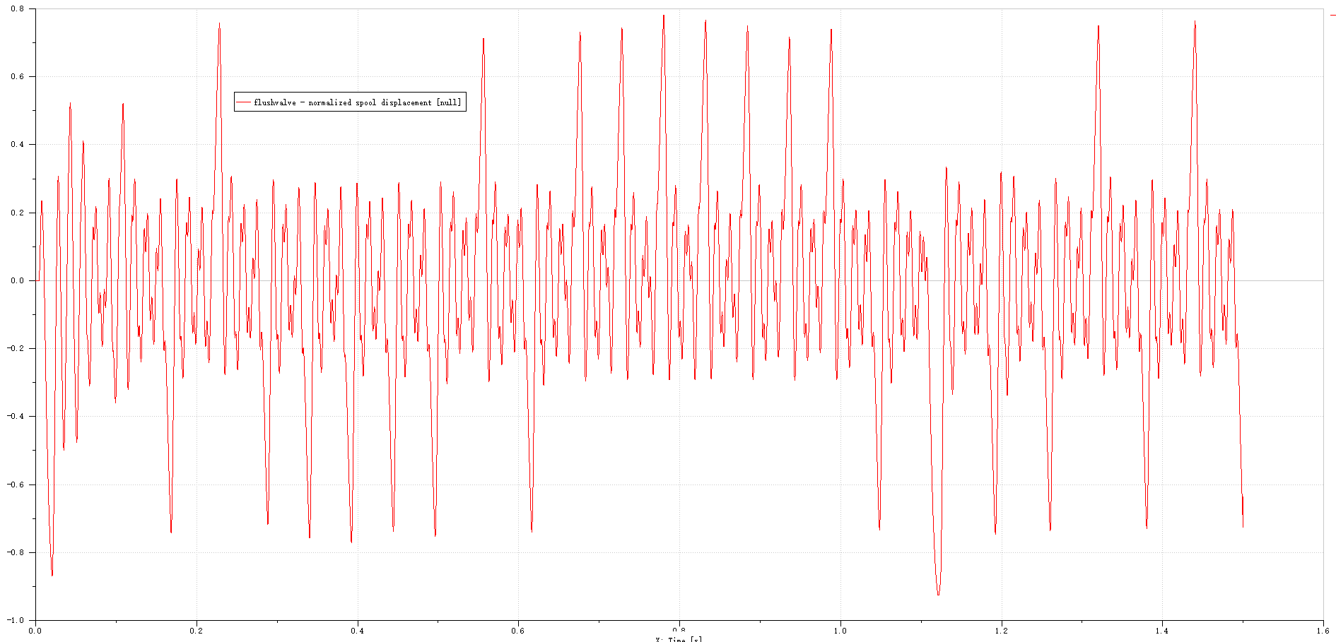

; _2 p$ D! K2 O2 S 03.png * I# i1 B, I' j$ `
冲洗阀的阀芯频繁换向。
" L& P: t% E; n3 c! c 04.png
8 ?5 W& _3 f7 D+ b最后猜测:是由于引入冲洗阀造成的,如果有冲洗的流量,吸油侧必将变成补油压力,形成油路压力的突变,压力变化不连续则需要建立新的平衡,然后引起阶跃。7 W& p! @+ F2 T4 m2 O5 e
- t' Y& r( @0 M6 o: r/ i+ L! V2 g
不知道系统可以做哪些改进, 请各位大佬指教!!!8 s5 G2 j% f9 `0 I& w+ [) R
