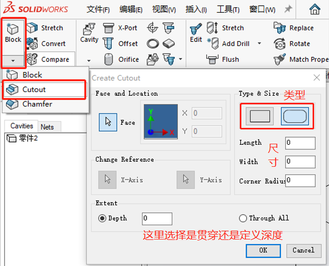

如何使用液压阀块软件MDTools设计非矩形的阀块9 f2 l2 J2 O/ [% ?% i3 d$ d
摘要:MDTools一款专业的三维阀块设计软件,这款软件对液压系统设计有非常大的帮助。8 P* O* x$ t, y1 c$ Q$ e
一般情况我们设计的是矩形的阀块,常规的软件都是可以完成的,那么遇到非矩形的阀块,我们应该怎么快速完成孔腔的定位呢?本文章就详细说明一下MDTools如何快速的完成非矩形阀块的设计流程。$ S# P6 z  u; b/ B0 p2 r# |
一、我们还是根据需求完成一个矩形块的绘制
. S' }  p" _* j5 P+ y+ T: j, H 1.png
9 h+ n7 x# n- f; }二、点击Block的下三角,选择Cutout,弹出如下图的窗口,我们可以设置要切除的面及切除的类型。& V: L3 T' c+ Z! t+ g* y. [% C/ `
2.png 2 T1 D: a3 B: ~6 @
三、设置完成之后就可以得到下图的效果
: {& ~; k5 B# v8 j' y- D 3.png - J5 c) P! h2 T" m: m: z% z
四、同时我们还可以给阀块进行倒角,点击Block的下三角,选择Chamfer,弹出如下图的窗口,我们可以设置要倒角的边线及尺寸信息。- i( P8 g! W, f3 g9 e
4.png 0 m. M7 y/ k- ]- c$ b. N3 `! {

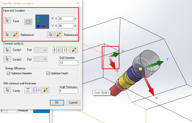

9 d2 W! Z- L$ C1 V  `7 C五、非矩形阀块的外观轮廓设置完成之后,可以插入孔腔,我们从库里面找到需要的孔腔,点击插入
& T4 m7 X- P  I( Z 5.png 3 A- U% \- o4 Q+ f
六、我们可以很快速的通过跳出的窗口设置,孔腔斜面上的具体位置
, W& s/ ?) I0 N. L7 H  [ 6.png * L% i& h, ~8 ]" F( k% v) H
七、我们在找到另一个孔腔的时候,同样可以快速的与前面的孔腔自动连接。4 q/ j: q) y7 x- V
4 Y0 V6 z$ d% V# Q* y" x" E# u1 R8 a3 s八、阀块设计完成我们就可以进行保存出工程图啦。
