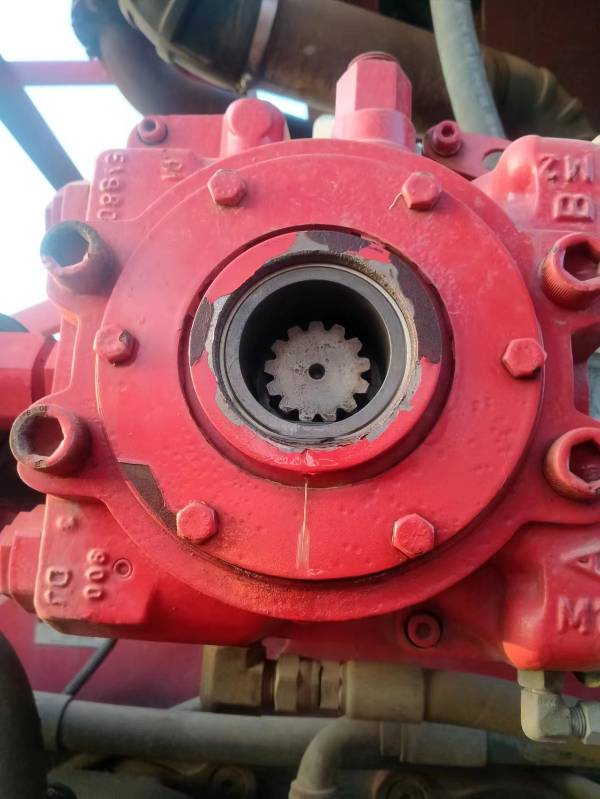

朋友们,求助!
- a. e  g  W  q5 `$ X我们的两台车冬天不干活,在室外停车场存放。开春了要干活,两台车大小共七台泵,泵壳坏了两个。现场人员拆泵去修的时候,说有根管里有水。
% e1 F) V# ^4 O" I" h  h2 H& x( r9 b3 r' I8 [0 ?" s2 G
有没有可能是冻坏的?这么分析的:
# @# U8 M/ l2 j( f; H9 E泵在油箱底下,如果系统里有水,水比油重往下走,就容易积到泵里。  h8 |# K) K9 d" J5 {
冷的话,应该是管子接口处先冻住,那边管子细容易先冻坏,然后就把水憋到泵里面了。- @: D7 J( H, D( ?' N. R# R
再冻的话,水结冰膨胀再没地方跑,就会憋泵壳,一冬天白天晚上反复冻,就坏了。
" V2 q$ ?9 g; c网上搜的都是水泵冻坏的例子,而且不少,可以参照解释吗?
: f6 K4 W/ `; ]# F* }% E" R( ~, [; `  N; {& O, r
还有其他原因吗?2/7的破坏比例也太大了。1 X. O) G6 |2 r/ w

泵壳能裂开,除非压力超高或者机械力损伤,长时间不动尤其在冬天壳体开裂和进水有很大关系,水怎么进去的,正常密封管路系统不应该进水,除非管路开裂。

 楼主| 发表于 2023-4-2 11:23:38 | 显示全部楼层 来自: 中国
lszdyx 发表于 2023-4-1 21:38
7 ^& L2 B1 W# w9 n2 |. [$ U( _8 j" p泵壳能裂开,除非压力超高或者机械力损伤,长时间不动尤其在冬天壳体开裂和进水有很大关系,水怎么进去的, ...
' I6 Y2 N. P0 q* G: K, f8 L
这次设备在室外停放了接近半年,风吹日晒的。% Q% p5 @2 W& P7 ?! G5 C
有一年设备在南京的时候,早晨设备上的冷凝水也很严重,积少成多会造成这种情况吗?
8 i/ _  U/ a$ _& w IMG_20211213_091206.jpg
' J+ {: s( e7 M& }/ R( ?, g
% l+ s6 ^6 E. x  f/ _4 J& g另一台没上传照片的泵,检修时判断是密封圈呲了,可能是壳体泄油口的球阀没开到位造成的。7 {; B" k, G1 t$ t
