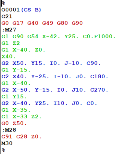

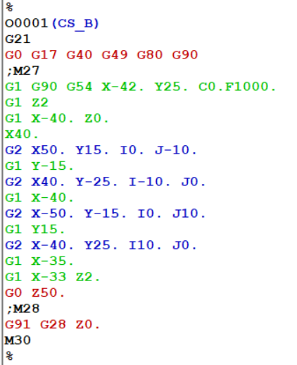

能否讨论一下,想以2D路径编程方式,后处理输出时自带主轴(C轴)转角度正交於切削路径。修改加入*arcrad$已可以带圆弧值,/ O1 P  d& d4 m2 F, U
if plane$ = zero, *iout, *jout, kout, *arcrad$ #XY plane code - G17
5 n( I2 _! k4 \( _3 x. N# v+ t; A0 h% N& E. G5 _$ d  K, I# X" L5 k
讨论1:如何将*arcrad$圆弧值换算成angle值,及以180度来区分自带正负符号" R$ c/ k! U* b1 p

 楼主| 发表于 2023-4-13 10:51:49 | 显示全部楼层 来自: 中国台湾
目前修改的地方* o$ K; p7 T) i  A6 j' c$ i$ h
fmt  "R" 2  arcrad$     #Arc Radius 修改成 fmt  "C" 2  arcrad$     #Arc Radius; Z# a0 |' H7 B, N
5 ^) G8 i( }3 k; c: Y6 Dif plane$ = zero, *iout, *jout, kout, *arcrad$ #XY plane code - G17 加入*arcrad$
* S% _8 o% @" I/ R& N/ d5 f: y5 t+ K1 _) X/ M6 l. \
得到的程式段
3 u  w; s" I/ z; I# u
6 L& C; H& R$ H; R" d( ?* SG2 X50. Y15. I0. J-10. C90.8 z9 F$ G1 f$ E1 D/ y* [0 P" K8 H
G1 Y-15.  E5 Y. j. p1 i/ o# M; D8 q
G2 X40. Y-25. I-10. J0. C90.
  ~2 }9 t" F+ W& ZG1 X-40." }$ o1 S$ R7 y" N4 y1 v+ W
G2 X-50. Y-15. I0. J10. C90.
* ]; j! r. V/ o! f8 A8 x* K9 QG1 Y15.
# g  ?4 ~! X' z: k! d4 W, a5 t% FG2 X-40. Y25. I10. J0. C90.
% L& g+ w1 K- n' o切削路径错误
