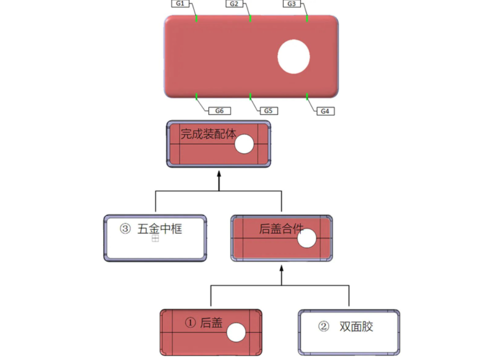

仿真要求说明:计算长边装配间隙G1-G6! Z- K( j! E; x5 c% b. a# Y
步骤一:首先双面胶②放在一个工装中,外形定位,然后将后盖①放入到工装中,也是靠外形定位。最后将玻璃后盖与双面胶压紧贴合。2 ~) o. L9 h6 _1 k8 K6 u! F
步骤二:后盖合件由视觉设备垂直装在五金中框③上,视觉设备重复精度0.07mm。' ~" \% h5 |0 w+ K" }' S0 H

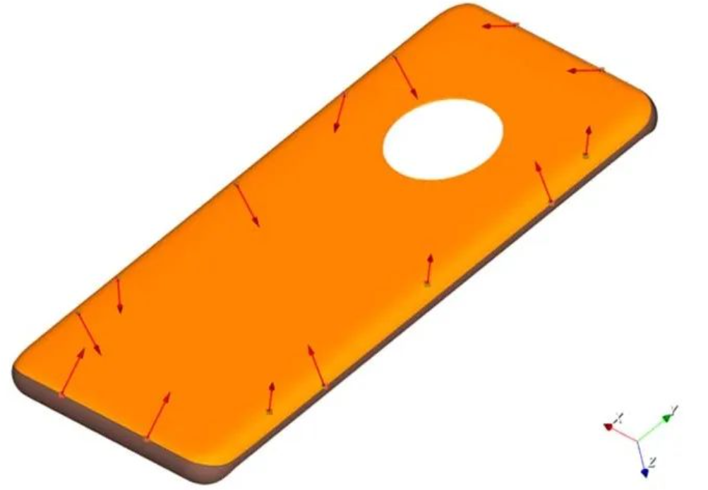

+ _. i& o% n8 N3 T: j+ s在DTAS3D中,对双面胶的粘接效果可以通过如下两种形式:
) g) P" x1 I4 \0 ~4 s' r) i
, V2 s& b& `* p- k2 L, `. m( B1.通过虚拟件将胶带拆分成多段,模拟柔性体的变形。: A- ~0 U" ?3 a; I
' m* l+ O! S4 V! [2.将双面胶与后盖板视为整体,双面胶的厚度公差,直接添加到后盖的安装点上。

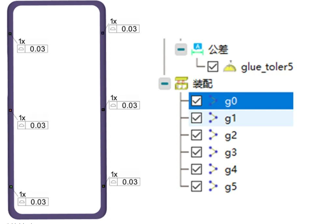

第一步:后盖与双面胶粘胶建模2 w. G2 T) J0 k
  B, L; B- e" E+ e后盖粘胶:
! Z% |! z- J( C6 m9 _& X由于胶带为柔性体,在DTAS3D公差仿真软件中,采用将胶带分割为多段的方式模拟。
: @  L% h' m) @0 N/ G/ T7 \$ g' u$ F7 g( r5 {4 M' f+ W
本案例中,将胶带分割为6个分段,每个断面代表一个胶带的分段。4 j7 t- H. K3 f3 y$ n1 v2 n
( i, D* @5 {6 S5 }& x每段胶带分段独立的与后盖使用点点装配,代表胶带与后盖紧密粘接。+ x3 J* [& c# S) ?/ Y

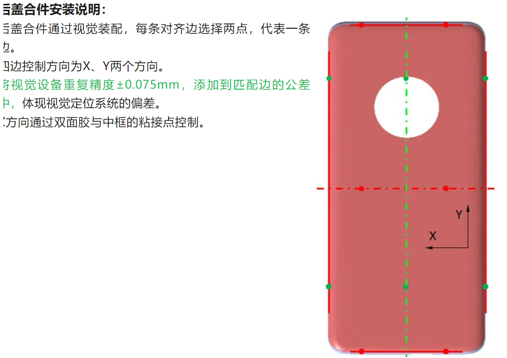

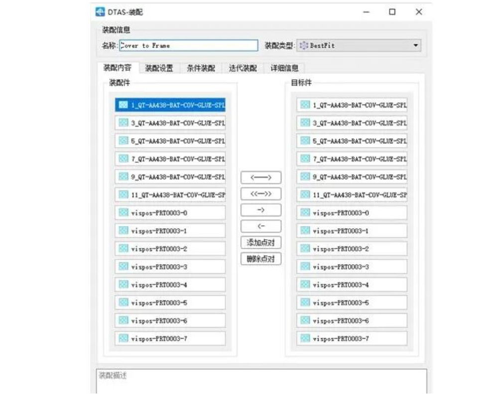

第二步:后盖合件视觉装配建模* ]6 I" K5 Y1 t, ]4 \8 g- }
9 Y* }6 }5 E6 W& j8 S后盖合件采用视觉系统对齐X、Y两个方向。对齐点如图所示。Z向为胶带与中框的粘接面控制,选择6个胶带分段点。6 ^! f6 D, P3 K- j
3 l& P# D; N5 A* y$ }: G2 @ 图7.png 3 `5 |- m% X* [. s$ `$ v1 j

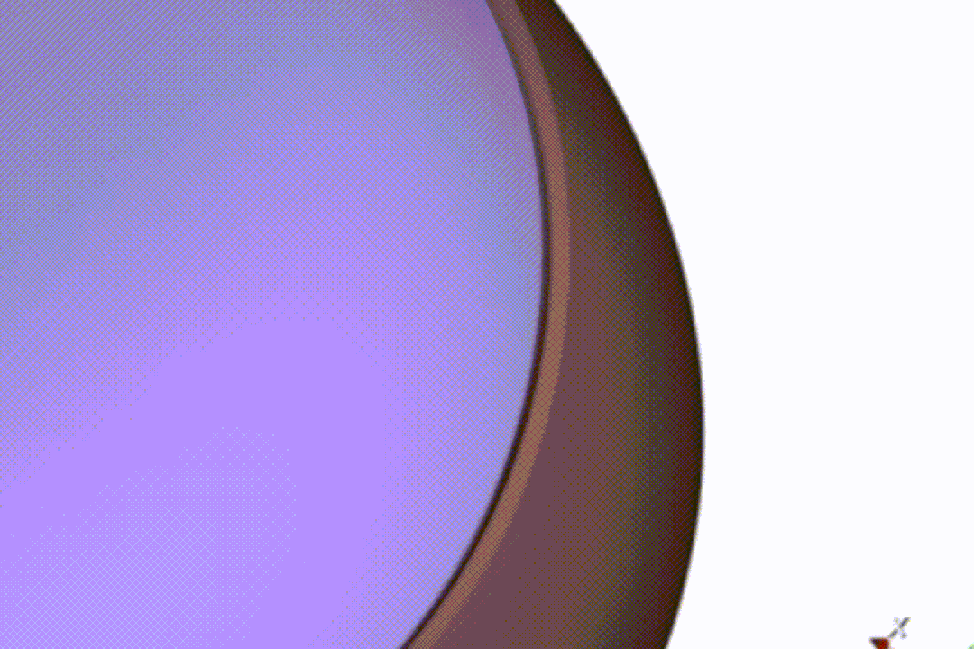

装配浮动动画6 s! x' [9 i$ B3 Z+ _& ?3 H
手机动图.gif 4 _* E  ~* H' Q9 I# H! ]4 j/ U

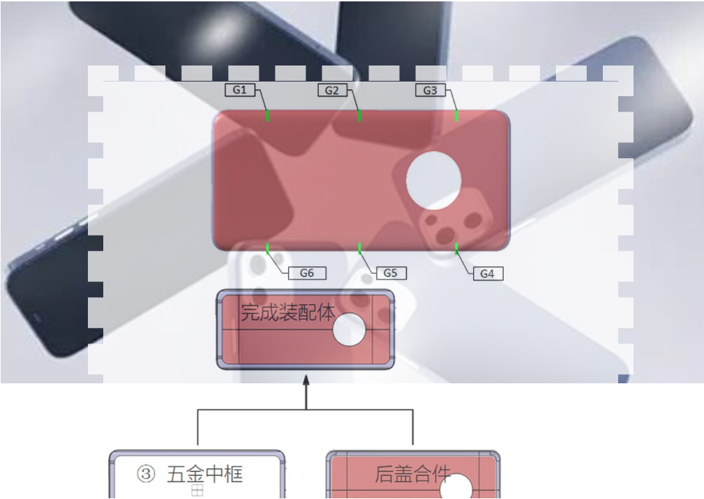

仿真结果$ E% Y- h# L2 V( G  E: \
图8.png / ^9 Q- {- v, n% i  e1 h7 ^  B9 c) W# \
