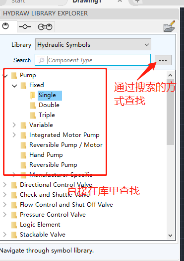

8 ^; p" M; v3 C. H' y3 k, `( m一、        打开软件之后可以看到软件有2种方式可以快速选择液压符号
3 K& a8 a" `0 F) d1 u 1.png 1 o! n3 U; w  h9 |, m3 t

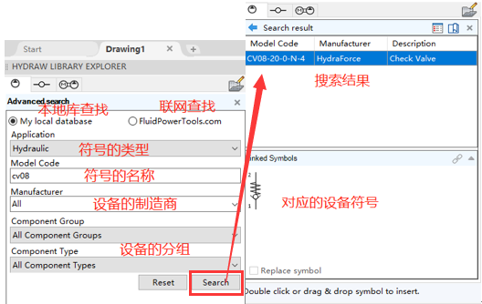

二、        我们以通过搜索的方式查找为例,可以选择类型、模型名称、制造商等信息搜索所需的符号

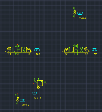

6 |7 m9 a  T$ i: Y# B, [- {* @三、        通过双击或拖动的方式将符号放置在绘图区域
% p4 v$ X  B7 Z: [ 3.png 5 B5 z! q2 b& z1 R  j2 s

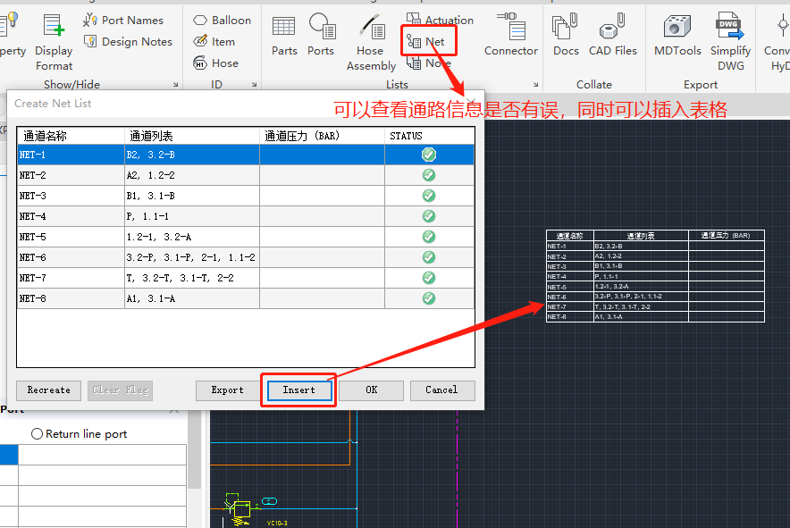

六、原理图设计完成,可以查看各个通道是否有连接错误或者有为连接的设备,并且可以插入到图纸中。
/ t- m* h: Z% ]- r7 [! e9 |7 c2 M七、检查完通道问题,再将报表插入到原理图中
