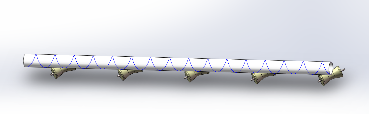

各位大神,这组滚轮斜着一定角度摆放,轮子是动力源,钢管放在轮子上面一边旋转同时前进。目前碰到两个问题:1、在装配体状态下不知道用什么样的装配约束使钢管在轮子上面。2、运动仿真如何做才知道轮子转一圈,钢管前进的距离和旋转的角度。9 A1 F$ ~$ w8 W+ |* `5 e* U
