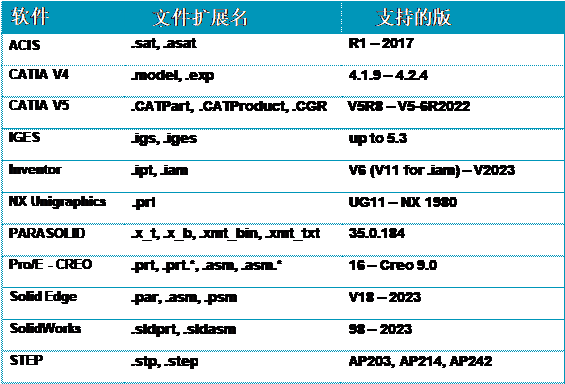

3D文件导入
* Y$ p3 @6 Q* b( h: c现在支持以下文件类型和版本.

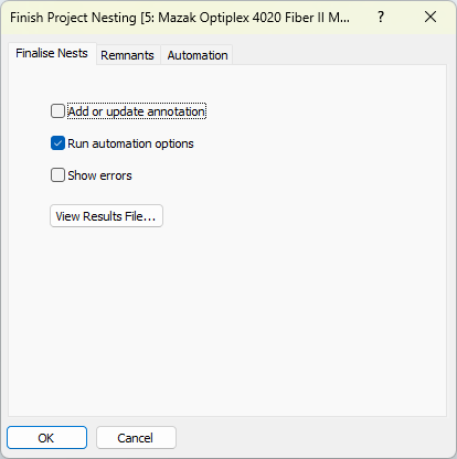

嵌套项目更改
对于复杂的嵌套项目,完成嵌套的所有工作可能会很耗时.
在RADAN 2023.1中,用户可以使用Finish NestProjects自动完成项目中的所有嵌套.
输入数据的时间更少,避免了宝贵的时间和错误的产生。它可以轻松地为多台机床准备嵌套.

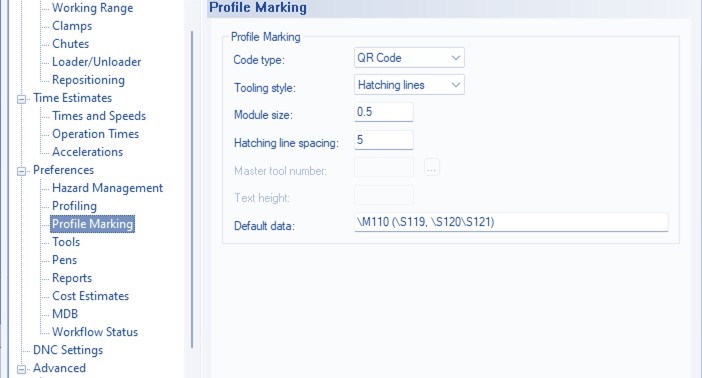

零件标记* U6 f1 h& p" {+ l
零件标记可以包含有关零件(或嵌套)的任何信息组合,手动设置零件标记的内容既费时又容易出错.
零件标记内容可以在机器配置编辑器中设置,并且是特定于机器的.
http://file:///C:/Users/ADMINI~1/AppData/Local/Temp/msohtmlclip1/01/clip_image006.gif它允许控制标记的特性,并允许对内容使用模板. 这意味着pmdatum 本身可以保留为空. 可以使用零件属性和嵌套属性. 二维码和条形码现在也可以配置为非常小
