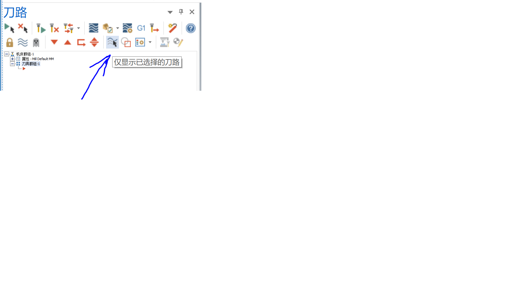

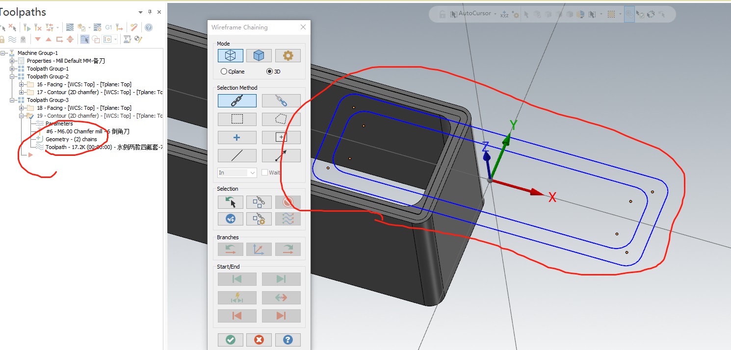

发表于 2023-7-8 22:01:38 | 显示全部楼层 来自: 中国江苏苏州
这个算不算BUG呢。更新完还是一样。。。7 s2 R3 |/ V, Z. X  F2 P4 S/ {! U2 o
全部重新串联的时候。图素会显现出来。。很无语。显示出来并且能选定。
) x* b* p" J( `+ k! O+ o
发表于 2023-7-8 23:33:03 | 显示全部楼层 来自: 中国江苏苏州
vipzmail 发表于 2023-7-8 22:01
6 n2 i) r$ T0 g! k. G$ P这个算不算BUG呢。更新完还是一样。。。
( [3 @* A  |+ g: q0 _! g1 c+ e全部重新串联的时候。图素会显现出来。。很无语。显示出来并且能 ...
5 c+ ]9 }( d' Y9 g$ ?3 [
关了”仅显示已选择的刀路“
  }9 b; _8 c9 v$ v* W( F

发表于 2023-7-11 21:14:52 | 显示全部楼层 来自: 中国江苏苏州
JIA023 发表于 2023-7-10 09:55
) Z( }' K" e/ N. k1 I$ v& m我觉得如果英语不好就用中文版,这样防止出错,你说呢?
. m8 k1 ]5 Z" a6 E) H4 E是不是我表达不清晰还是怎么的?你用2024.在图层1里面画个图素。建一个刀路。然后打开其他的层,关闭你的1号图层。再按我的操作 。复制你开始的的刀路。然后点击全部重新串联。你的这个图层1里的图素会显示出来。而且还能被选定。多试试吧。
