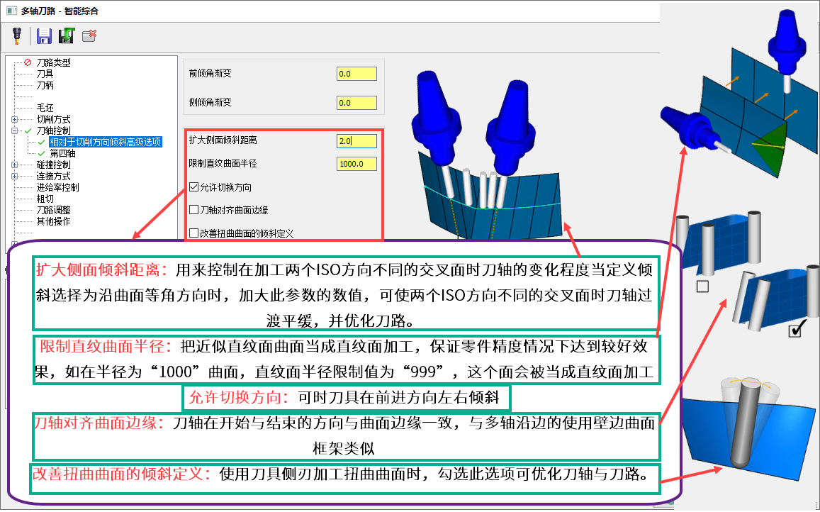

[原创] mastercam刀轴控制原理分享(一)
发表于 2023-7-15 12:58:19 | 显示全部楼层 |阅读模式 来自: 中国湖南株洲
本帖最后由 51自学网田开庚 于 2023-7-15 13:02 编辑 5 `! h6 A; P& b- c) ?* \
3 P% U% A* X; D7 S9 v5 r5 w
本文档出自于本人原创教程《mastercam2023四轴编程教程》技术文章:https://www.51zxw.net/list.aspx?cid=1221
; V2 c( m' m& r0 D: r6 {" L
1

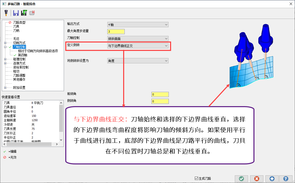

2
