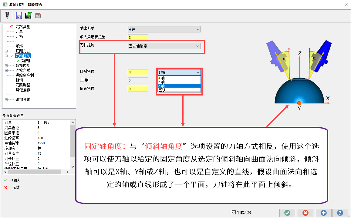

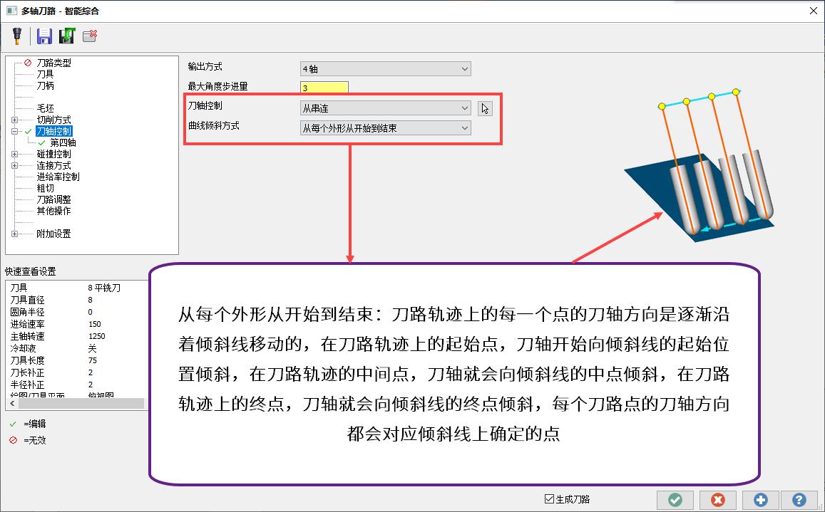

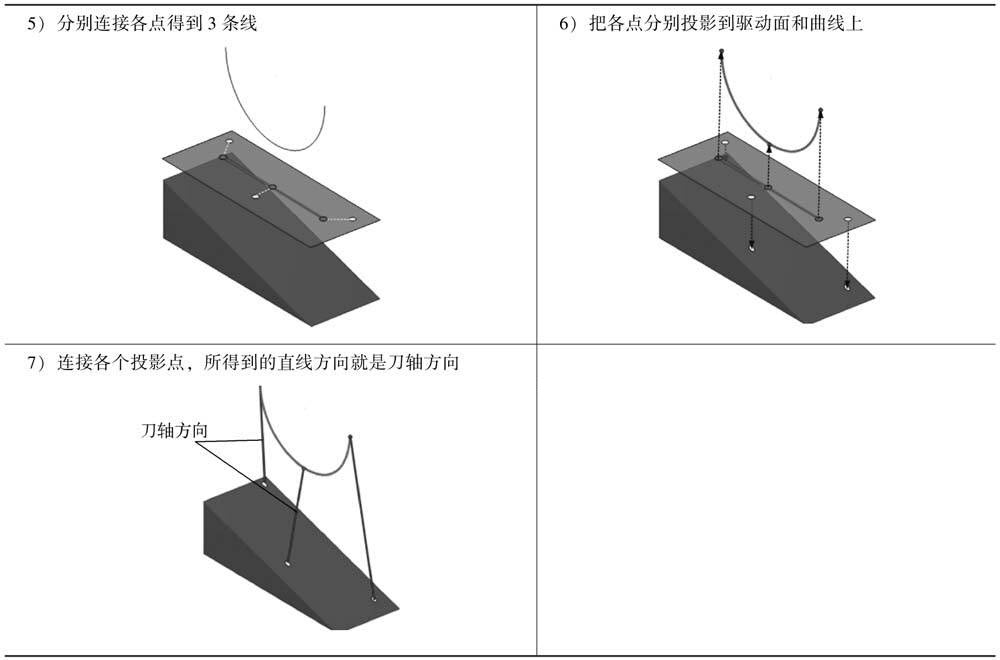

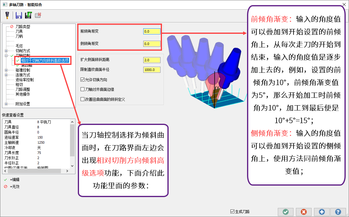

[原创] 全网最详细mastercam多轴刀轴控制原理视频分享
发表于 2023-7-15 23:01:11 | 显示全部楼层 |阅读模式 来自: 中国湖南株洲
' }" ^' a1 y, D4 J) \9 o6 k, g" Y

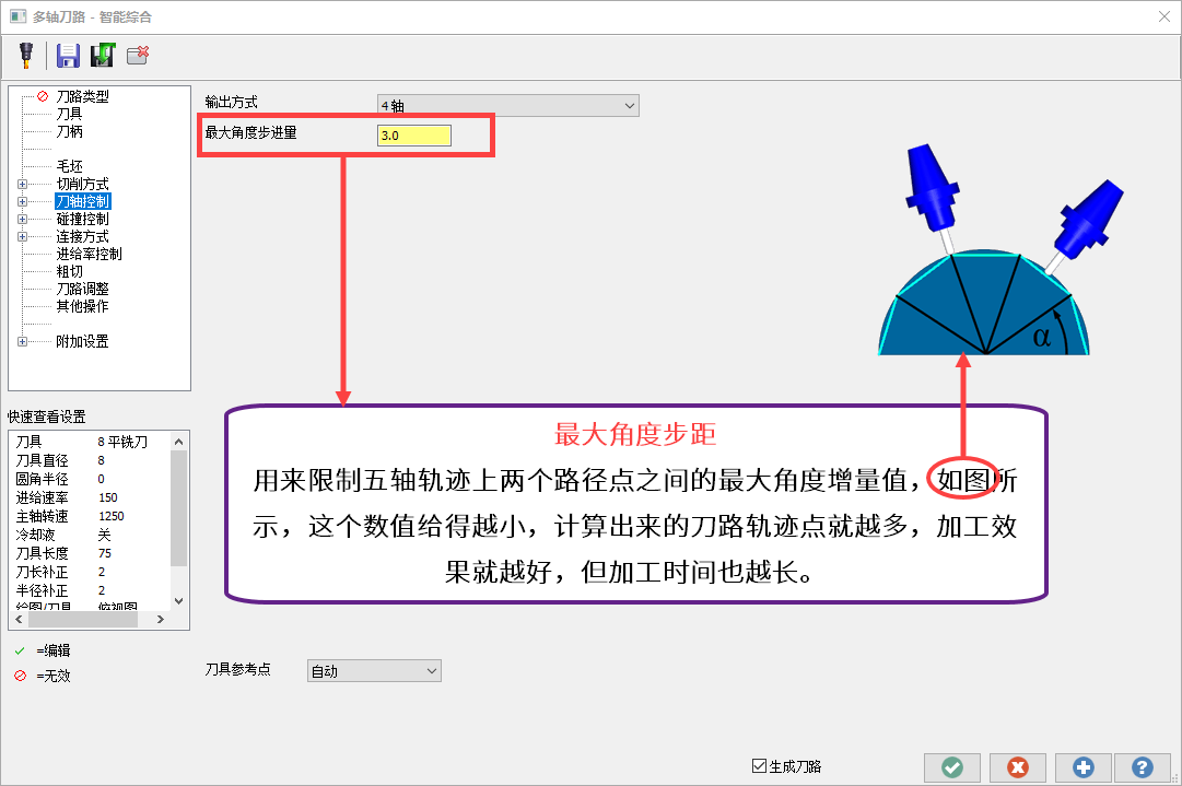

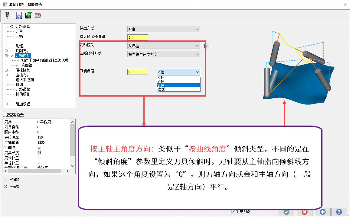

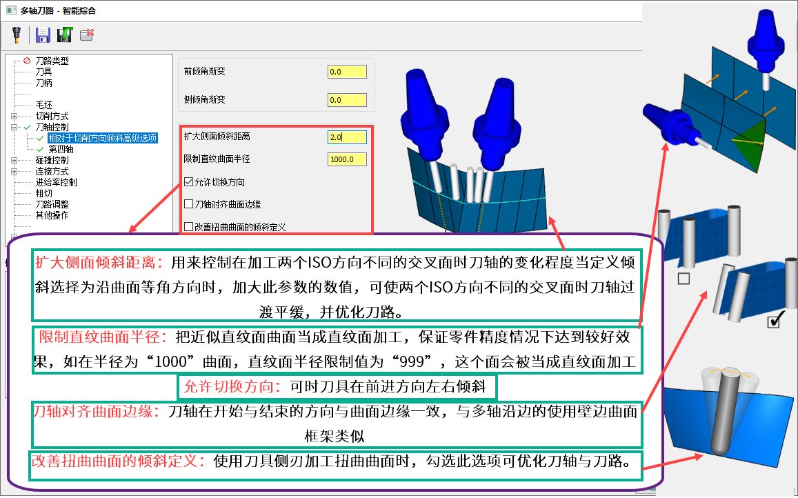

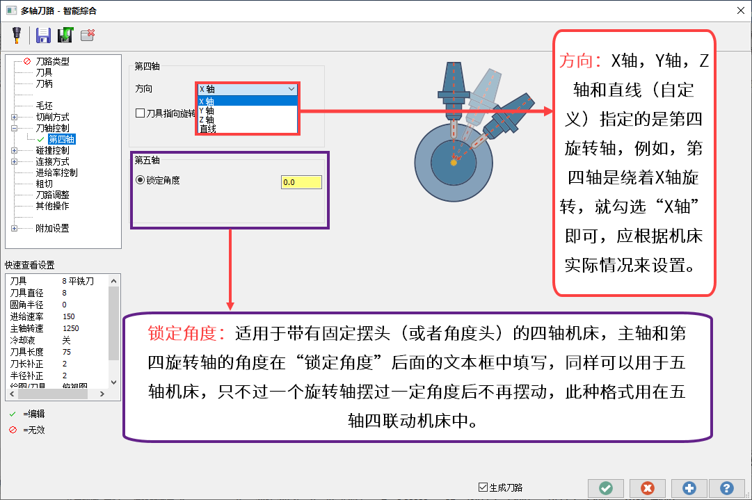

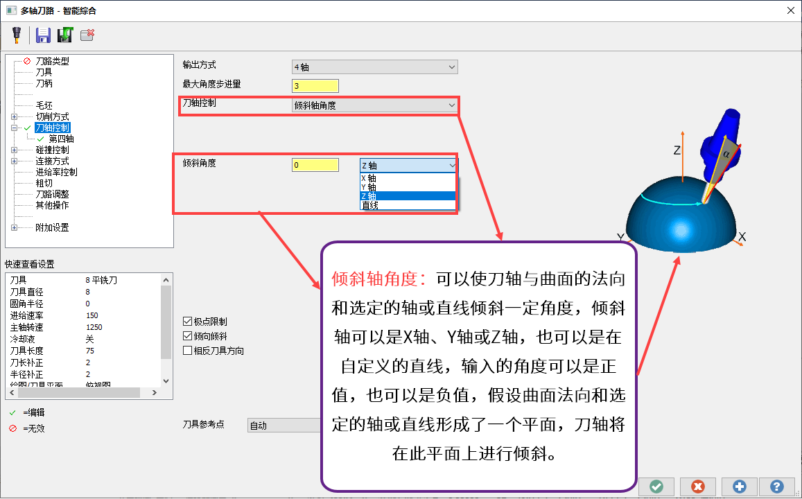

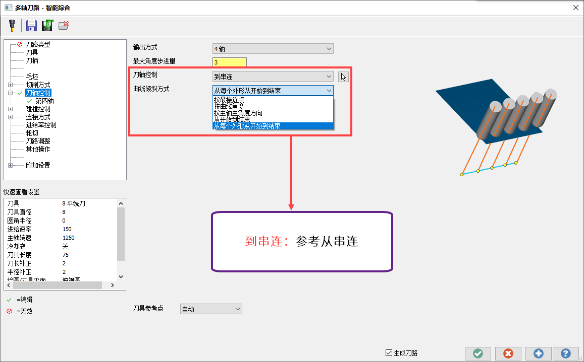

- V! @$ q1 d, _! ?" J6 p) Q刀轴控制,其作为多轴编程的核心内容,直接影响刀路的好坏,进而影响加工表面质量,同时还决定了是否会产生干涉,本帖将结合图文与视频教程,来详细讲解mastercam多轴刀轴控制内容,视频观看地址:链接:https://pan.baidu.com/s/1zjwB4IryubP8QITQbMUVnA?pwd=kf13 提取码:kf138 N! V$ u/ ]3 C# k
