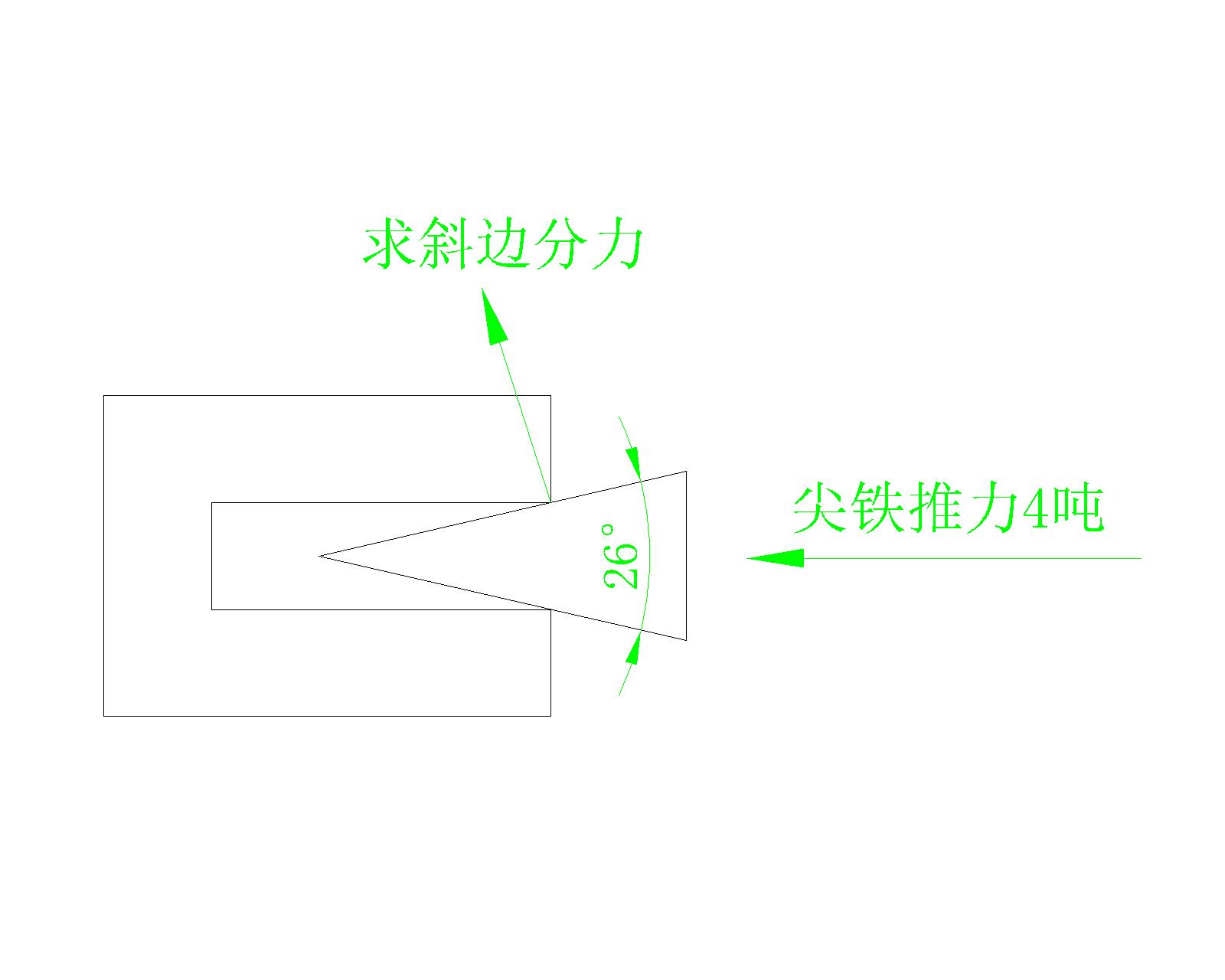

4吨的力作用在30度的尖铁上,斜边分开物体,求斜边的分力是多少?如何计算的?, M& v# Q6 [! x+ `$ C2 h' c) r7 [

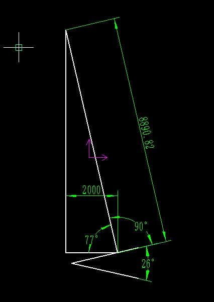

发表于 2023-11-21 12:36:01 | 显示全部楼层 来自: 中国浙江宁波
9 r6 y9 y: ]; u% r2 W, v4 Z1 v) x" H' _. |
几何解法,请参考' v3 V: X$ {7 w' F
