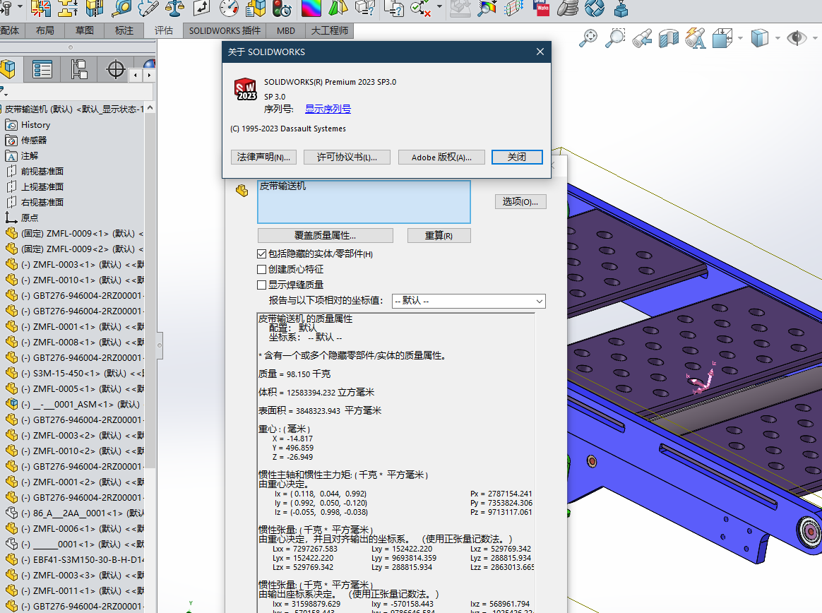

" q/ C" B3 L7 @$ b! m. j, {在装配体中做了2个柔性部件,结果动一下就出现“无法计算质量属性”

" `" ?3 o' |1 M. z; r4 c是不是这个质量属性?可不可能把原零件图发给大家测试
 楼主| 发表于 2023-7-27 13:25:24 | 显示全部楼层 来自: 中国
总是出现这个提示,重建模型或者强制重建也没用。我的模型是大装配体中有2个柔性装配体,这个柔性装配体中还有2个柔性装配体。模型太大,50个装配体,380个零件没法传8 j+ a: l" {8 H4 D9 [0 `

 楼主| 发表于 2023-7-27 13:57:41 | 显示全部楼层 来自: 中国
再说一点,总体的质量属性可以显示,但选取其中的2个以上的零部件就不行了
 楼主| 发表于 2023-7-27 14:46:45 | 显示全部楼层 来自: 中国
在大型装配体模式下又可以了,真是奇怪的2023
发表于 2023-9-4 13:09:32 | 显示全部楼层 来自: 中国广东佛山
zqm 发表于 2023-7-27 13:576 x, n  ~: V* Y0 u; Y9 [
' \5 U' {/ y# i3 a1 QSP3暂时没有发现问题
