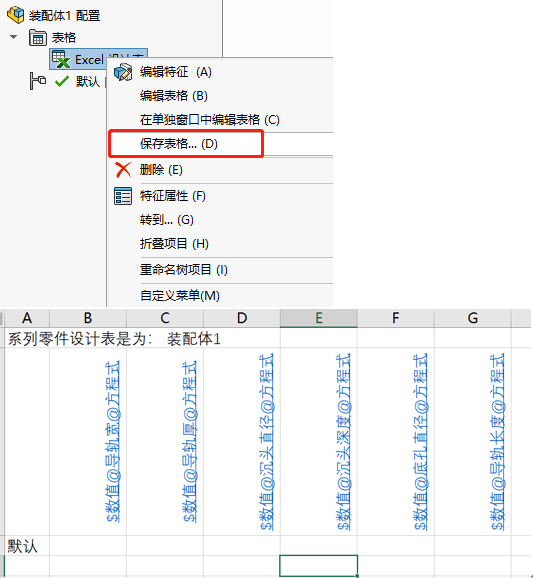

4、然后我们右击excel,选择保存表格,然后就可以在表格中输入方程式的全局变量了。规则是”$数值@全局变量名称@方程式“,这样才能准确链接到SOLIDWORKS方程式。

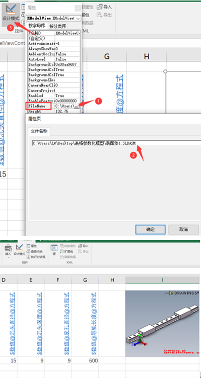

10.最后为了让我们在表格中能够实时的看到SOLIDWORKS模型,我们还可以在通过表格的开发工具添加SOLIDWORKS 预览图。
操作如下:开发工具——插入——其他控件——edrawings 20xx——右击选择属性,在filename中将模型路径输入进去,并且退出设计模式,就可以看到模型预览图了。
我们还可以旋转查看模型,当模型发生改变,表格的预览图也会相应更新。
