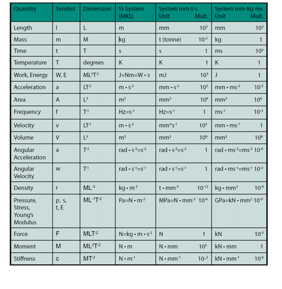

3 Y* D" p/ b9 o" a, s" a选择合适的单位制  b: N  ^7 s: i: F
作为一款数值计算软件,Abaqus本身并没有默认设置的单位制,因此操作者需要对模型和其他物理参数的单位进行统一,本次分析采用的SI单位为:N、mm、t和s,此时应力单位为MPa。以下是一些常用的单位制转化表:
' t: g$ C- b9 ?5 z. N 640 - 2023-07-25T161130.043.png % I0 h. @" Q1 f5 a9 c! U  T

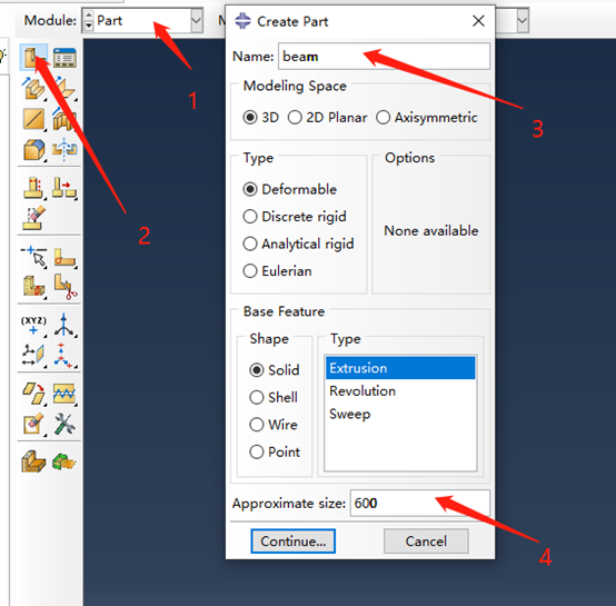

$ h: }% b) K/ _和其他的三维建模软件类似,我们可以通过草绘梁的二维轮廓(矩形)并拉伸矩形截面来创建三维可变形实体,首先将功能模块切换到Part模块,点击“Create Part”以创建新部件。在出现的对话框中,命名零件“beam”,并指定近似大小 600,其余保持默认。单击“Continue”,完成创建模型的基本设置:

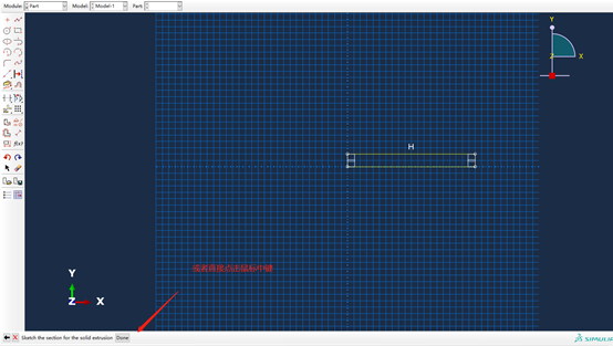

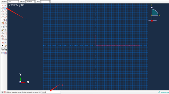

! j! e% w# R+ U% i& e- {在弹出的草绘界面下选择矩形绘制图表,并输入两对角点坐标,,注意,每输入一个坐标时按鼠标中键确定,然后进入下一个点的创建,创建梁截面如下:6 p9 N% H6 C7 f
640 - 2023-07-25T161139.272.png 2 T. u: c" `; H( h3 u  m/ B+ k
同样,确定两点后再按鼠标中键,或者点击提示区的“Done”,完成草图绘制,同时退出草图,如下:) {' L+ }: C& K+ N8 L

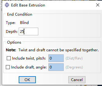

  @8 j% _9 g5 l; W* q. b$ T8 x: o退出草图后弹出“Edit Base Extrusion”选项,选择拉伸深度为25,点击“OK”,完成梁模型的创建:) B$ v  R: j9 _6 C; C
640 - 2023-07-25T161147.600.png 3 C# C5 j* b$ E

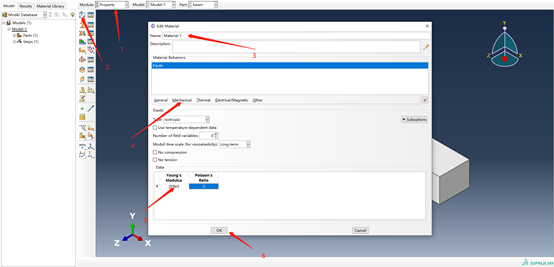

& q8 g1 P+ g6 ?  n材料设置; j) W) q( Q1 A
切换到“Property”模块,点击“Create Material”,在弹出的对话框中选择Mechanical→Elasticity→Elastic,输入材料名称(步骤3,这里采取默认名字)和已有参数,点击“OK”完成材料创建:

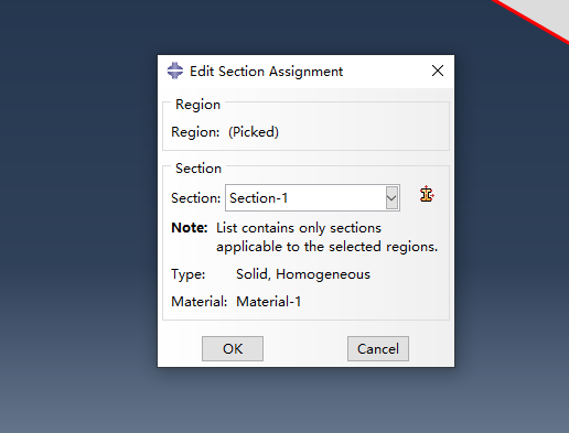

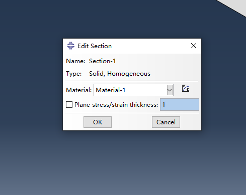

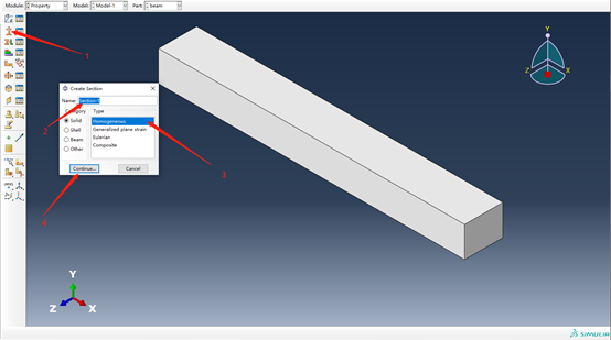

; Y2 x4 D5 m% n/ v+ C+ Y6 U点击“Create Section”,创建均质的实体截面,单击“Continue”,进入材料选择设置:
. W/ P! C$ M4 e  Q: F7 K) e 640 - 2023-07-25T161159.596.png - v/ O- G4 n: H* Z# H
在弹出的窗口中选择之前创建的默认材料,点击“OK”完成截面材料赋予:. j" V6 `- [: j( Y6 c! X
640 - 2023-07-25T161203.960.png # Q7 s$ _2 h2 s3 i7 N

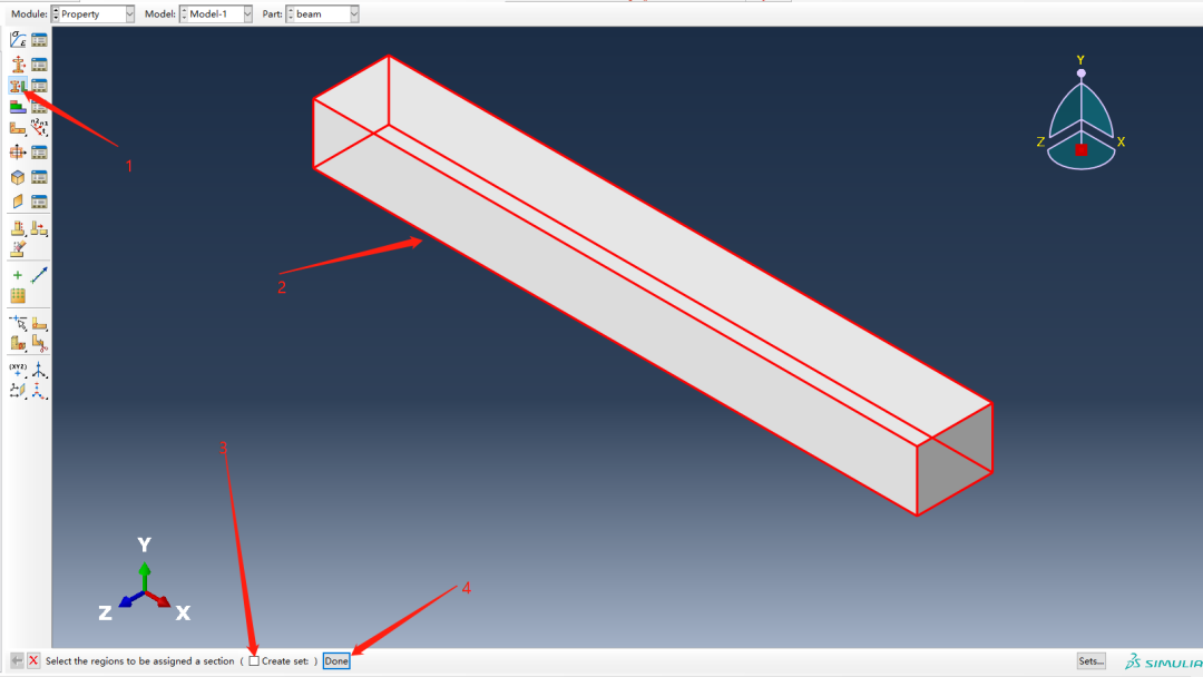

点击“Assign Section”,单击左键,选择几何模型,一般情况下取消步骤3中的可选项,单击“Done”,进入下一步:' a# v8 [- u; u; `7 H/ _
640 - 2023-07-25T161208.298.png : s5 L8 |# ~8 C- e/ g2 f
在弹出窗口中选择默认截面,如果创建了多个截面属性,可以下拉选择合适的截面,点击“OK”,完成横梁的材料属性设置,此时,横梁会以绿色的颜色显示,如果显示了其他颜色,均代表了材料设置有误。
4 `% |" H' L& ~* h4 c 640 - 2023-07-25T161212.146.png ' {4 ^2 [/ R% t8 D8 G/ i; A

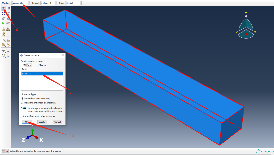

装配
. ~- i$ k( l5 f' ~# O0 Y在Abaqus当中,装配是必需的一个步骤,即使是独立的零件分析,也需要创建一个装配体。把功能模块中切换到“Assembly”,选择需要分析的零件,点击“OK”,完成装配体的创建。
% O! }  m. V4 r1 K. _ 640 - 2023-07-25T161216.363.png * R) k* M6 j- S7 j! F7 p1 r

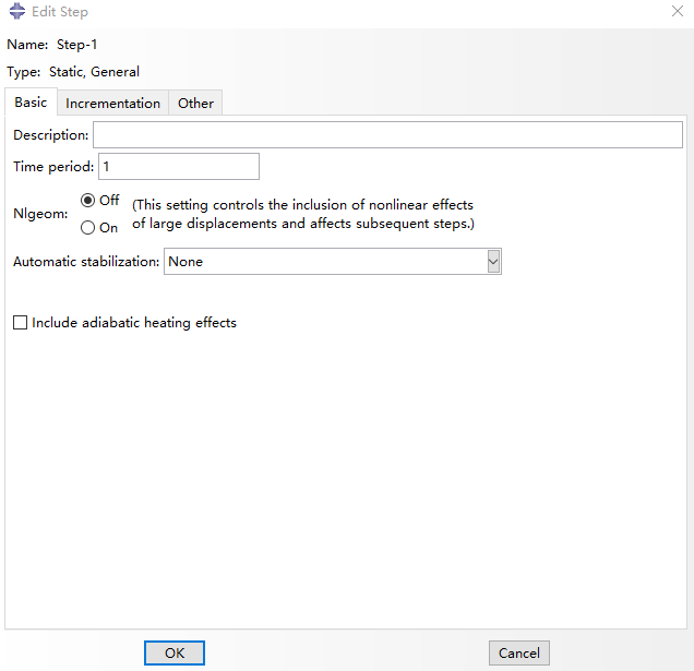

创建分析步- d$ ~8 R) Q, c9 F; V- @, q

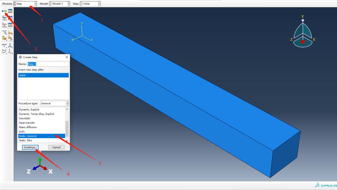

切换到“Property”模块,点击“Create Material”,在弹出本次分析是静力学分析,切换到“Step”模块,创建通用静力学分析,如下:

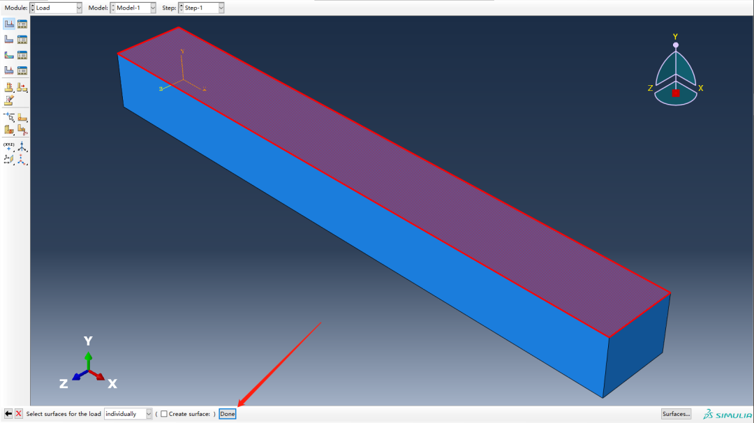

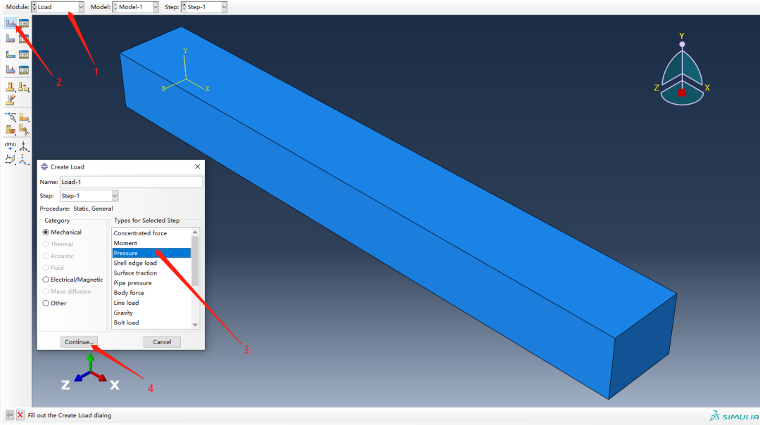

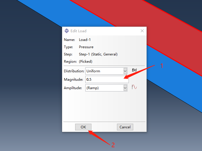

" K6 a8 u0 `9 q6 v; T8 o3 A* Q 640 - 2023-07-25T161220.327.png 在弹出的窗口中保持默认设置,直接点击“OK”,完成分析步设置: 640 - 2023-07-25T161224.504.png 创建边界条件切换到“Property”模块,点击“Create Material”,在弹出的对话框中选择Mechanical→El切换到“Load”模块,选择“Create Load“,依次点击如下选项,进入均布载荷创建界面: 640 - 2023-07-25T161228.771.png 选择模型上表面,左键点击“Done“(或直接在空白处按鼠标中键)确定: 640 - 2023-07-25T161238.058.png
在弹出来的对话框中输入载荷数据,点击“OK“,完成载荷的创建。

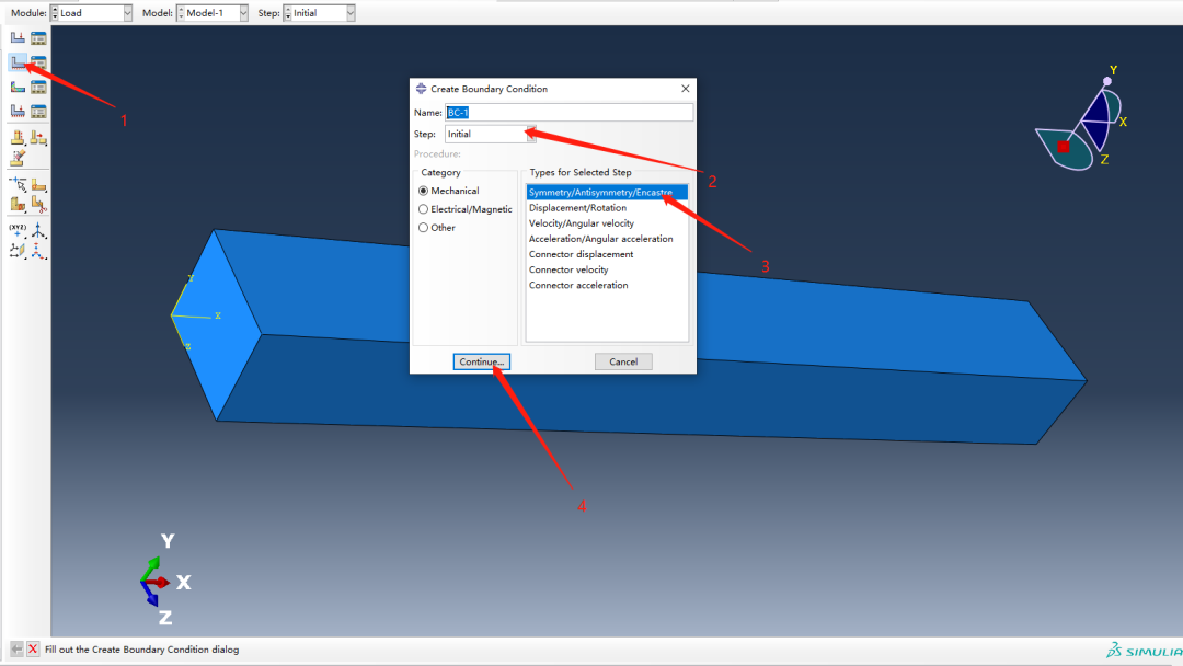

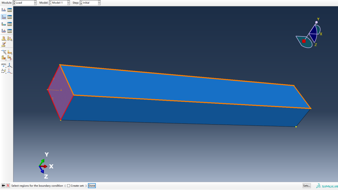

选择“Create Boundary Condition “,依次点击如下选项,进入边界条件创建界面:

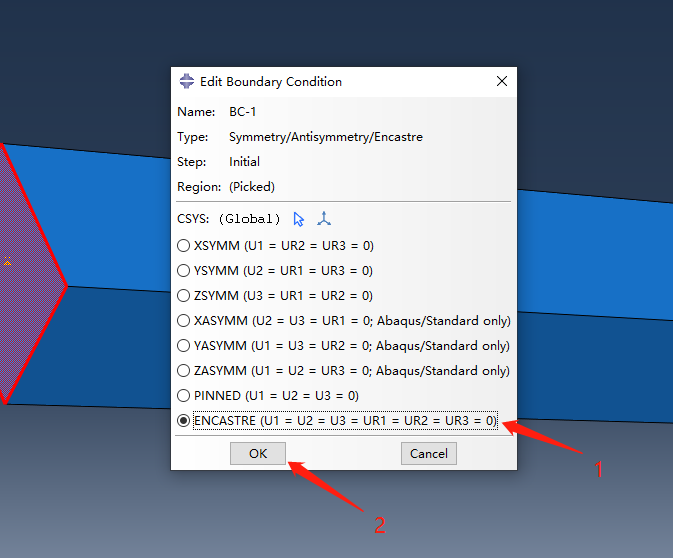

在弹出的对话框中选择左端面,按鼠标中键确定:
选择完全固定选项,左键点击“OK”,完成约束条件设置。

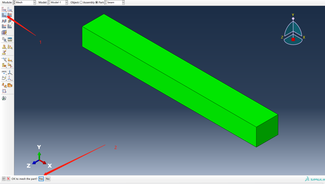

网络划分

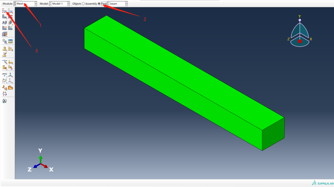

5 P- W' @3 w* a- |; S切换到“Property”模块,点击“Create Material”,在弹出的对话框中选择Mechanical→Elas完成以上步骤后进入网格划分模块,其实之前的操作没有涉及到有限元离散的概念,整个仿真流程已经完成了大半,这就是Abaqus这类工程软件的优势,它们将复杂的数学问题以傻瓜式的流程化去表达,减少了设计工程师与仿真工程师之间的技术堡垒。另外,经过前面的操作,相信读者都已经对软件的界面和操作有了更加详细的了解,在接下来的说明会更加简单明了。5 g; x4 k8 `' j2 }- o- d3 ^

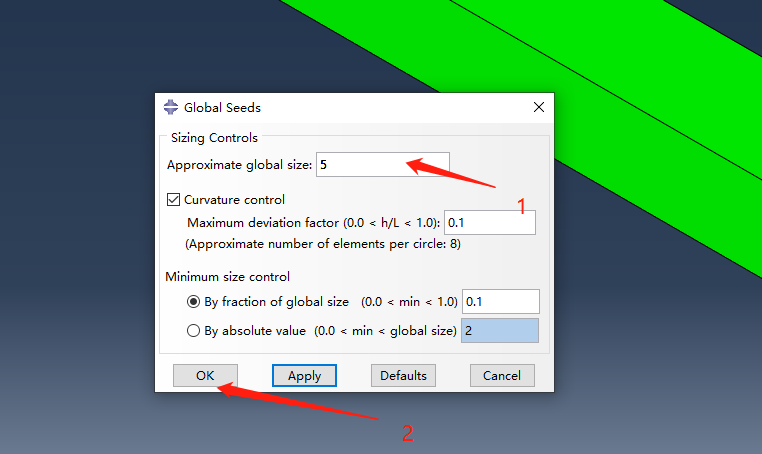

切换到“Mesh”,依次点击以下按钮:ticity→Elastic,输入材料名称(步骤3,这里采取默认名字)和已有参数,点击“OK”完成材料创建:

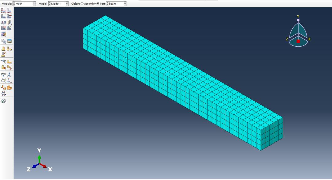

( \' \9 }5 \2 C( _8 Y9 T8 ~ 640 - 2023-07-25T161300.695.png 在弹出的窗口设置网格尺寸,如下: 640 - 2023-07-25T161305.111.png
执行网格划分,如下:
完成划分网格后显示如下:
640 - 2023-07-25T161313.333.png * X7 |8 j3 v  S& n; J0 l

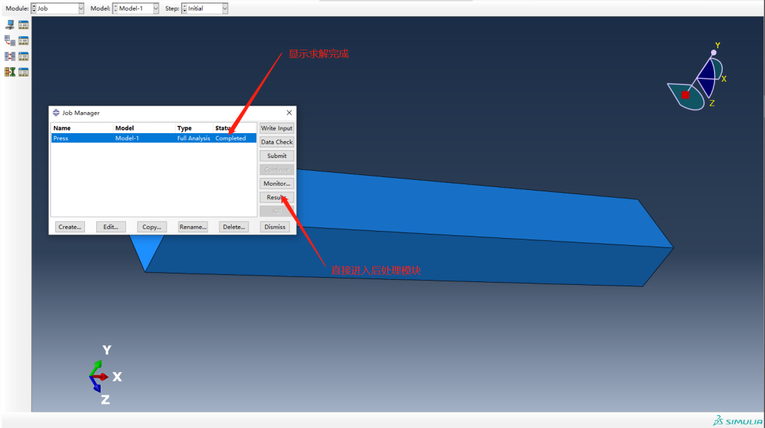

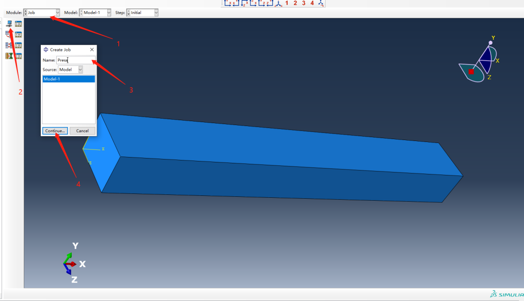

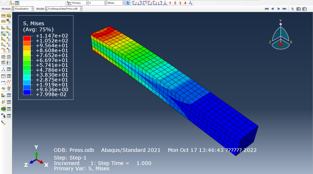

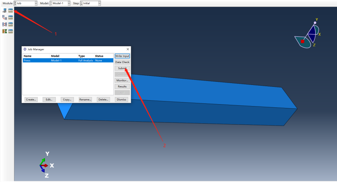

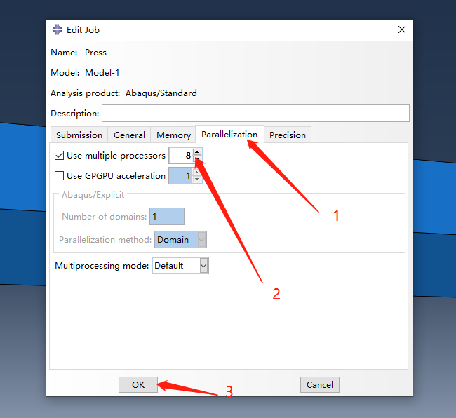

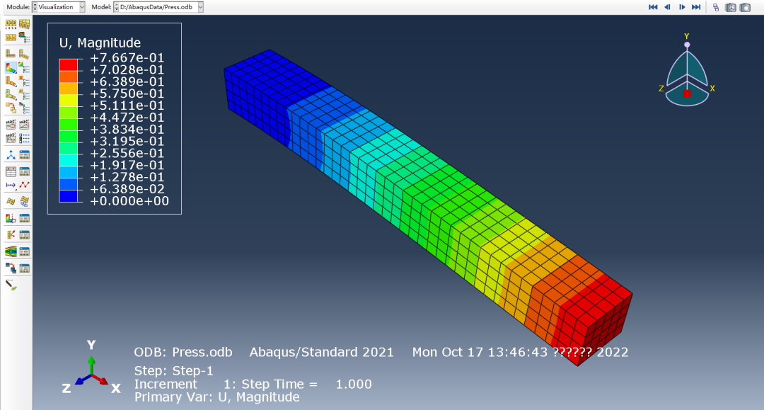

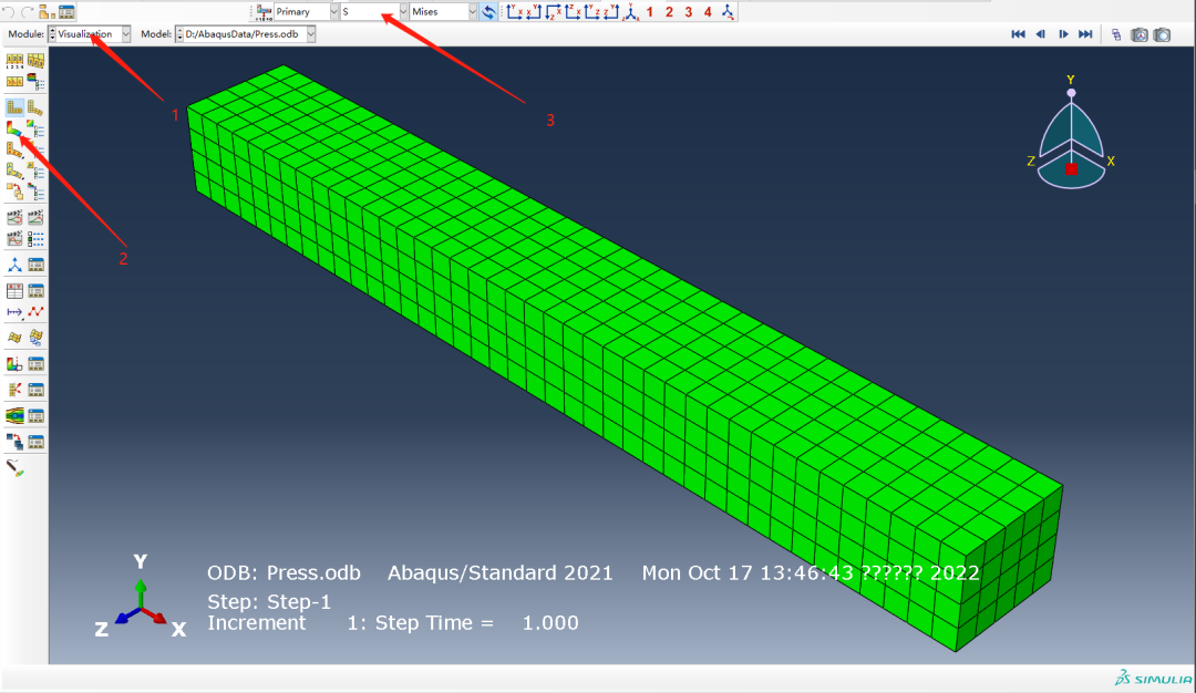

创建作业完成网格划分后进入Job模块,创建名字为“Press”的作业,依次点击以下按钮: 640 - 2023-07-25T161317.195.png 在弹出的窗口设置调用求解核心,完成作业的创建: 640 - 2023-07-25T161321.291.png 进入作业管理器,提交计算如下: 640 - 2023-07-25T161325.873.png 计算完成后可以直接在作业管理器中进入后处理模块。 640 - 2023-07-25T161334.178.png 后处理初始进入后处理模块时显示如下界面,默认是应力的显示,此时还没有显示应力的结果: 640 - 2023-07-25T161338.728.png 如上,执行完步骤3后显示应力结果如下: 640 - 2023-07-25T161342.793.png
调整步骤2中的结果选项,选择为变形结果,如下:
