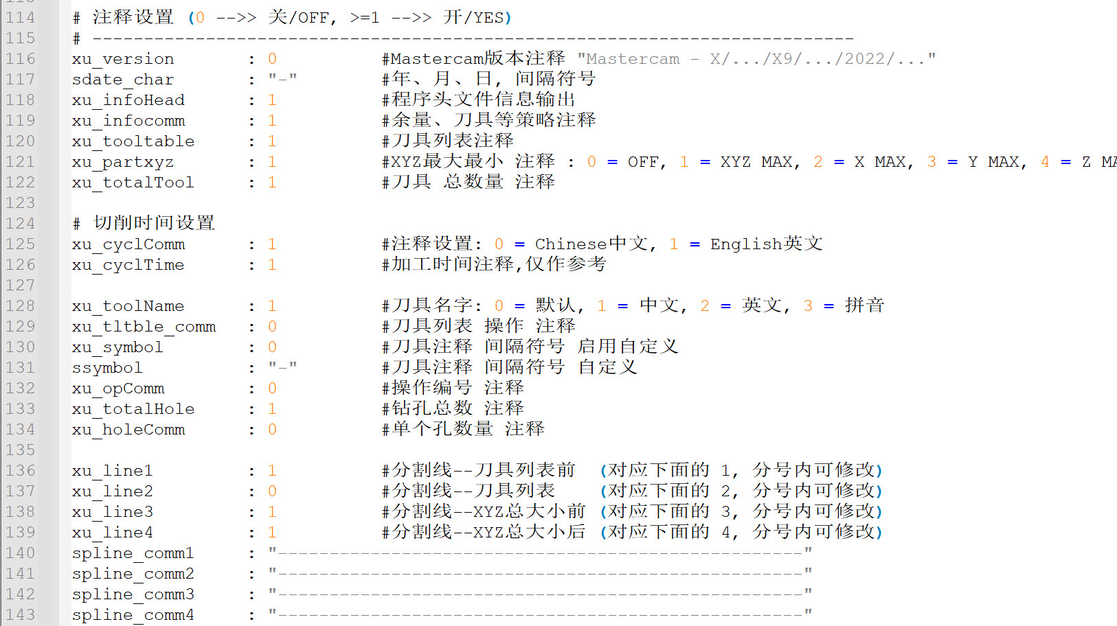

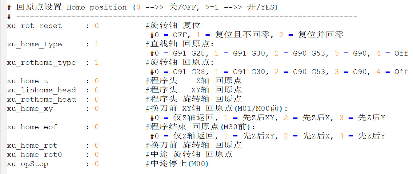

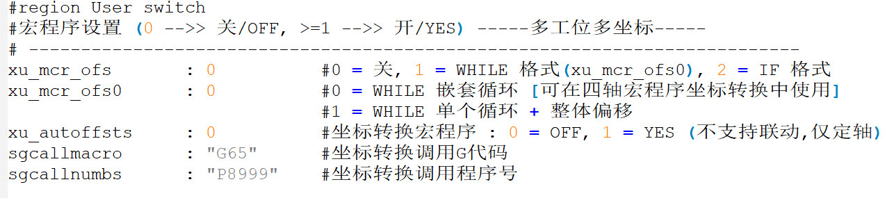

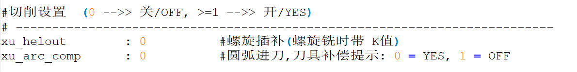

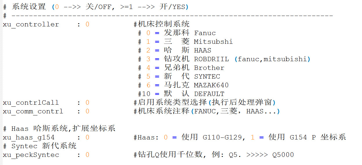

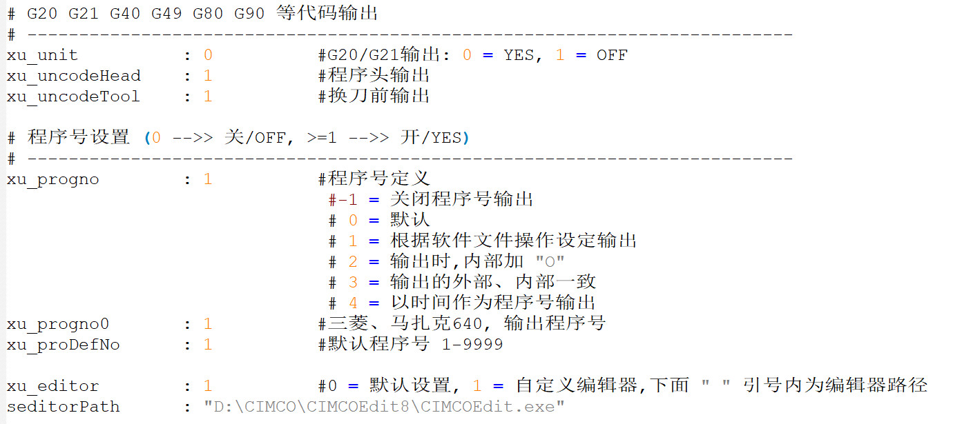

[分享] 后处理X9,2022
发表于 2023-7-27 09:52:45 | 显示全部楼层 |阅读模式 来自: 中国江苏苏州
) T7 ^9 Y( I2 v% u9 c" O$ K* L/ H5 ]0 P/ T+ }' y( G/ E
没订单了,要倒闭的节奏
+ E  s5 [* t0 `! z( h
4x卧加机床模型-仿真.part4.rar
413.24 KB, 下载次数: 31
4x卧加机床模型-仿真.part3.rar
614.4 KB, 下载次数: 30
4x卧加机床模型-仿真.part2.rar
614.4 KB, 下载次数: 29
4x卧加机床模型-仿真.part1.rar
614.4 KB, 下载次数: 29
Mastercam x9后处理CNC MPGeneric MILL.rar
82.73 KB, 下载次数: 34
修正同把刀多个操作回零时输出不对等问题,另外增加了几项自定义
Mastercam 2022后处理CNC MPGeneric MILL.zip
466.51 KB, 下载次数: 43
钻孔循环参数图片.rar
748.06 KB, 下载次数: 26
