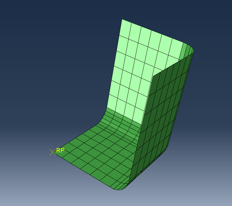

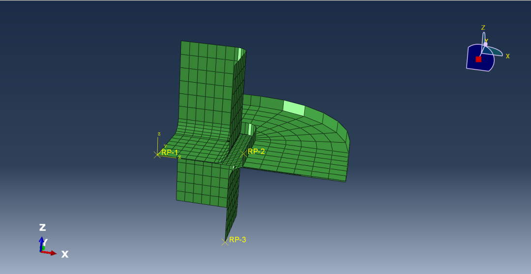

导入分析模型如下,其中冲头、上模和下模设置为刚体:
# ^6 ~+ W" _0 [  ^- R( M& U- n 640 - 2023-07-27T161519.010.png . d6 z, W, f  ^, u/ `
因为刚体不存在变形,所以它的运动只需要知道其上面的任意一个点即可确定刚体所有的运动,在冲头上设置控制点(任意一点均可)如下:6 a+ L* d! m, d5 x( @9 ^/ v+ n4 v
640 - 2023-07-27T161548.449.png " Y) Z0 ?$ H& W

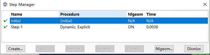

选择显式分析,时间长度为0.0036s:+ Y" w; t, {0 j  M; @2 p5 A, e& y

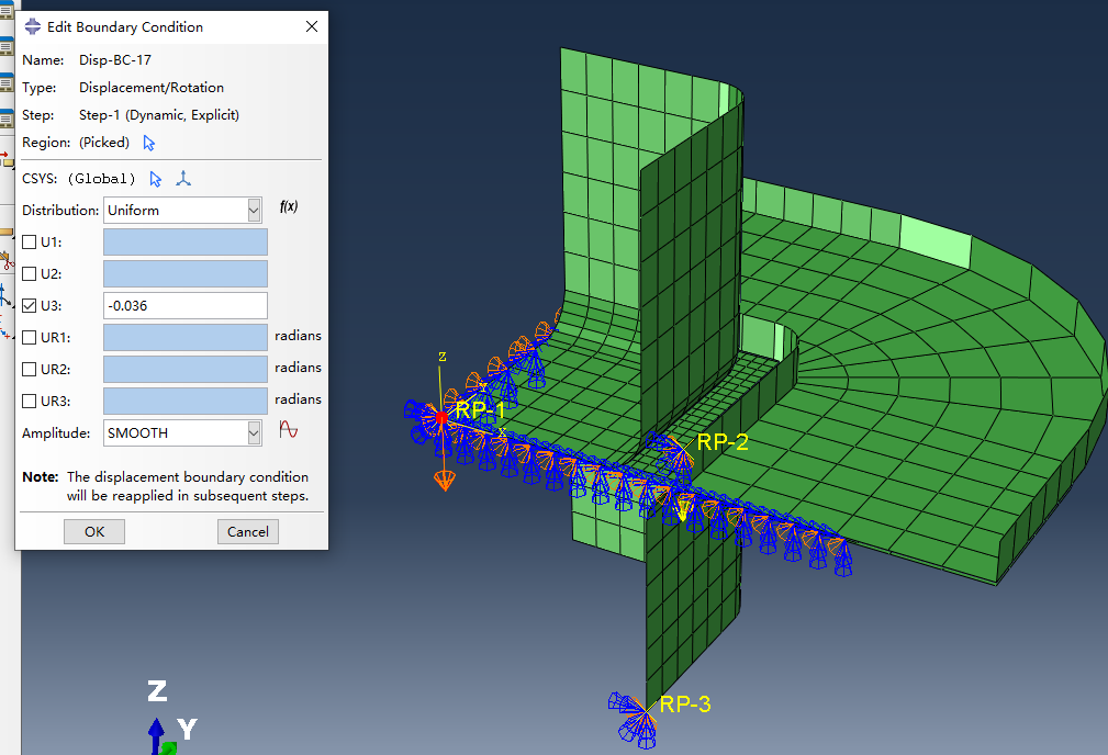

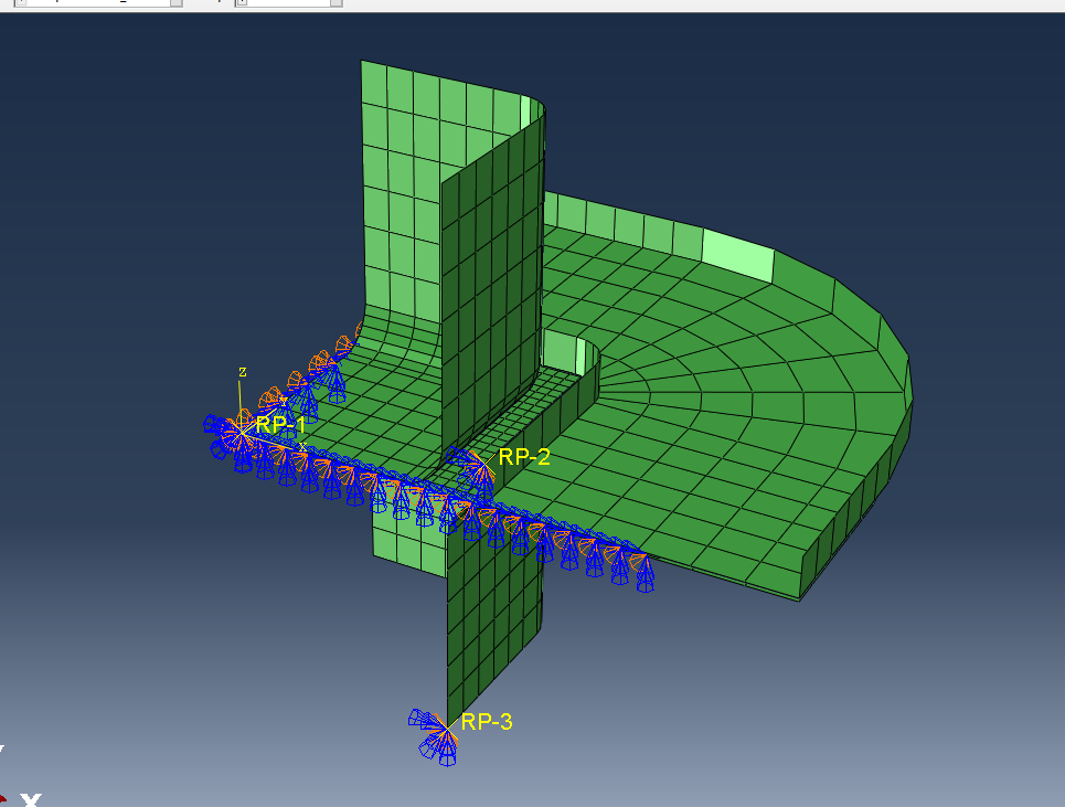

选择对称边,施加对称约束,对上下模控制点施加固定约束如下:
# x( m) r3 W4 d$ F: ^) n. h# c: P) X! t3 ^7 o4 v7 z/ m" ]  v' \
对冲头施加位移如下:) ^; D/ T* r" W$ S' ?
640 - 2023-07-27T161744.376.png 8 t$ ?# N" e! [- @3 n: Q! E

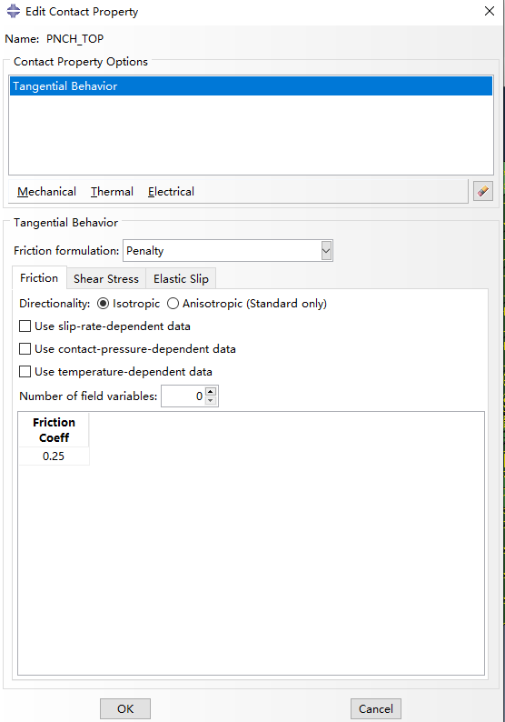

直接创建通用接触,接触属性如下:
: |. k! ?. l% @& q6 d3 w- I 640 - 2023-07-27T161823.604.png
( X1 C/ j8 ^4 r8 g6 \ 640 - 2023-07-27T161841.740.png % F7 x4 K; _& l) B

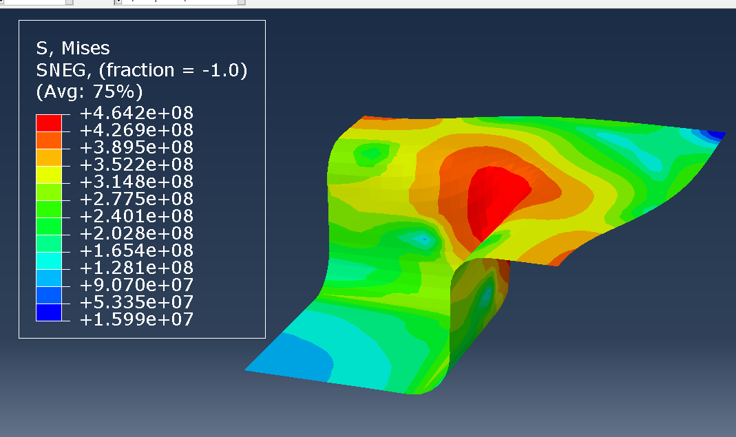

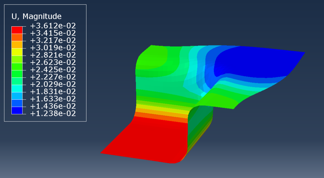

+ L) S$ a0 }: t4 w; I( `设置完成后求解,查看变形结果如下) g1 M7 P$ Q4 Z3 t, O5 b9 L
$ _3 R/ P. g/ k( I 640 - 2023-07-27T161926.585.png 5 q! l) s& R) f9 ~9 n: N" k
以上即为使用Abaqus显式动力学求解钣金冲压成型的操作流程
