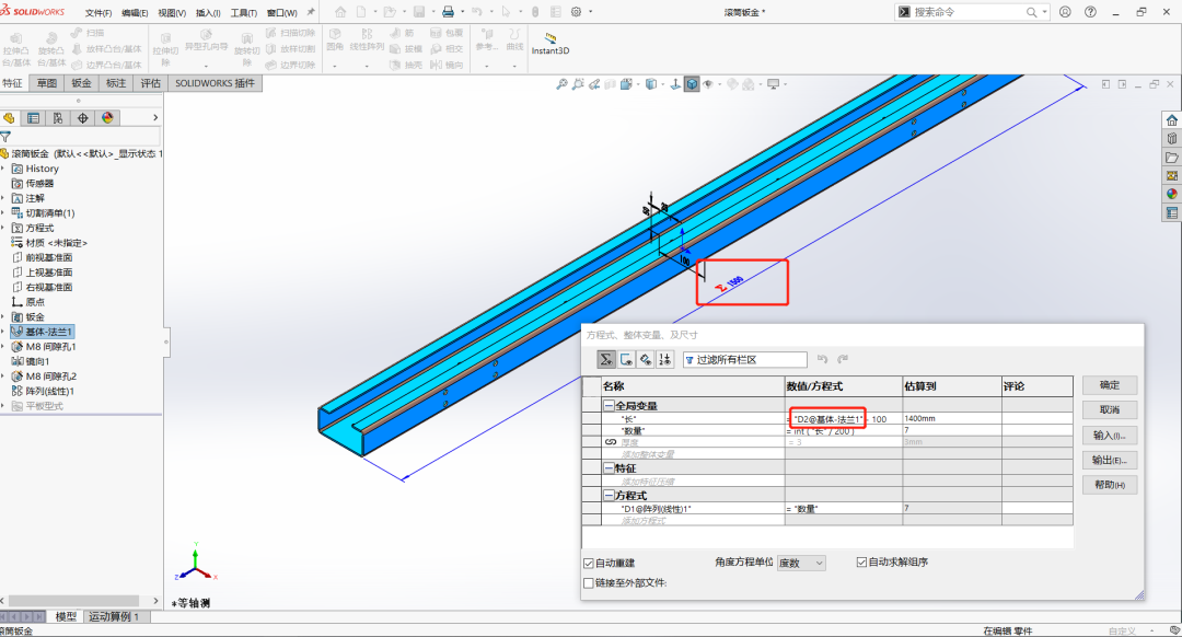

什么是参数化设计,通过实操了解一下?对于机械设计而言,参数化设计就是提取产品中主要的参数,在建模过程中考虑这些参数对其它参数或尺寸的影响,进而实现修改这几个主要参数,就能完成类似产品的变化,提高模型的复用率,从而提高设计效率。8 i1 z' n( y  y. o7 K, J) ^
本期视频给大家带来的是参数化设计之无动力滚筒,主要用的的技巧有两个:
[color=rgba(0, 0, 0, 0.9)]技巧一:阵列驱动零部件阵列:
[color=rgba(0, 0, 0, 0.9)]技巧二:线性阵列到参考
[color=rgba(0, 0, 0, 0.9)]此次滚筒参数化设计的重点是参数的传递,主要采用总长进行主要参数化控制,次要参数在具体的零部件里进行控制。滚筒线的总长度是主要尺寸参数,在装配体里进行控制,在零件里就将此参数再引用出来,进行其他参数的计算。
[color=rgba(0, 0, 0, 0.9)]阵列驱动零部件阵列是将零件中阵列特征的参数引用到装配体中进行零部件阵列的命令。
