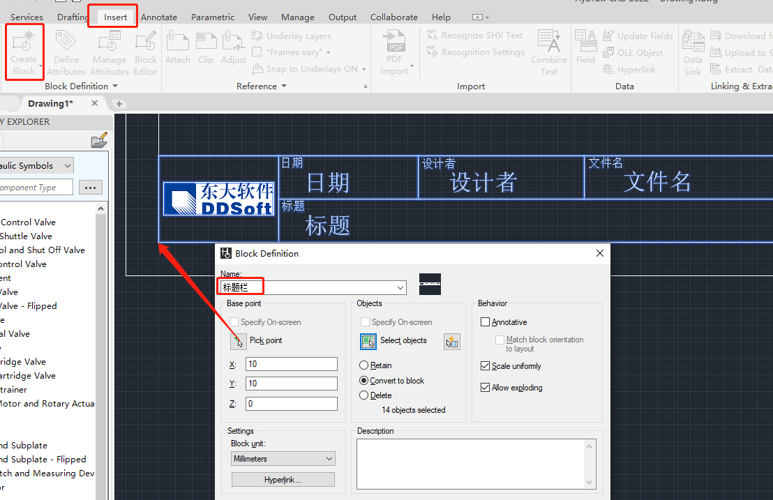

  Z: ?! T! Z; i0 w* d- O: B那么使用HyDraw时,我们肯定也需要保证图纸格式的统一。在HyDraw中如何制作图框和标题栏呢?今天我们以A4图纸模板来看一下具体操作。* ~) U0 R: ]$ K. K: M
1.首先找到绘图菜单栏,找到矩形命令,绘制2个矩形框,按照A4图纸,大的矩形框是210mmx297mm
# j) v3 }: N# e+ j* H: v. u6 y2.找到插入菜单栏,点击创建块,同时定义块的名称和块的坐标点(如下图)% \2 ]3 k+ T7 z! y/ ?- d0 t
- ^% m. Y' ]9 F' ]  l3 P3.现在整个图框已经设置完成了,下面我们开始制作标题栏。: E: N( a: v* k. f8 L: k
我们可以再次通过一个矩形框作为标题栏,同时将公司的logo复制到标题栏内。* I1 m; t( y4 f5 Q* l8 g2 p
7 A* Z8 N1 g& E7 M. X4.通过文字注释将属性名称输入完成,并将属性名称放置到合适的位置+ Q& R" J0 U9 g/ s
! H- R) }& f7 t! d* \1 S5.属性名称放置完成之后,我们需要链接属性。如果是一些不确定的属性值,我们可以直接在属性值里面输入,比如设计者。
6 m. w: X" j. |; I4 k' ~ 5.png / `# |$ _6 N" U+ J: Y1 Z& i
6.最后我们将标题栏也做成块。当我们点击确定时,我们链接的属性会列出来,同时已经包含了我们设置的一些属性值,当然后期我们也可以随时更改属性值。$ W' s* i) O4 u2 m
1 P& e' ?4 s% ^* r% L& `! p7.最后我们将制作好的模型另存为模板格式。2 d. I2 K* n* b7 t% G7 R5 f
8.png & b0 F! t: [0 l7 `! p
最后我们就可以使用自定义模板进行绘图了。
