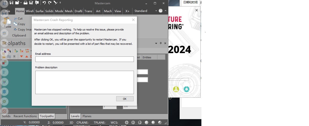

前几天升一下2024,现在就一直接无法启动了,一启动就报错了,请教高手解决一下,谢谢

是的,试了好久才发现是配置文件有问题了  发表于 2023-8-25 21:36

发现是软件配置文件夹里面有一个文件出错了。删掉之后。让软件 自动生成后就好了  详情 回复 发表于 2023-8-25 21:35

& o6 h  I! H  c6 S" O发现是软件配置文件夹里面有一个文件出错了。删掉之后。让软件 自动生成后就好了

& ~' X$ \( i# G) ^  I" p( |" \我的升级到4了,也是打开就崩溃,报错是:找不到备份文件。请问你是怎么解决的,麻烦详解一下,谢谢

( k- h5 t9 L& Q! f( S# a9 B8 IMy Mastercam 2024\Mastercam这个文件里面的东西全删除,再启动试试看
