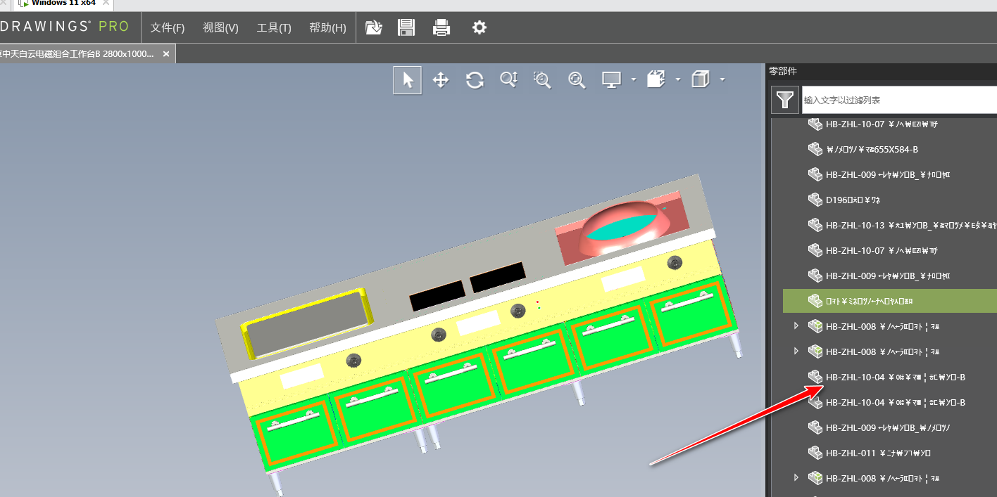

[求助] eDrawings 2023打开step文件乱码问题
发表于 2023-9-2 15:45:49 | 显示全部楼层 |阅读模式 来自: 中国广东东莞
安装
主题分类用于问题归类:
eDrawings 2023打开step文件乱码,请教各位大大应该怎样解决?
/ s: \! T! b' \2 K
发表于 2023-11-8 11:32:04 | 显示全部楼层 来自: 中国湖南长沙
step好象不支持中文,全改英文和数字就行,要不就用拼音
