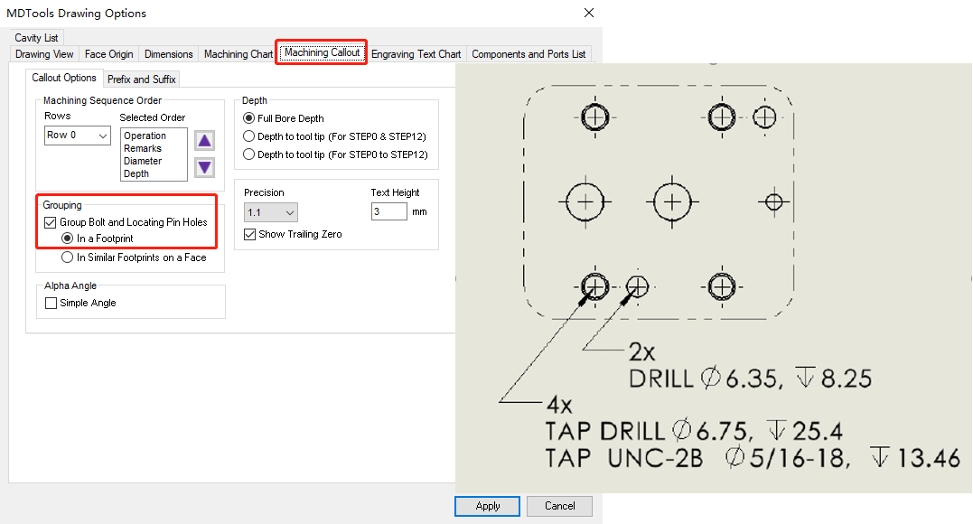

7 H/ e/ g9 H0 _! H一、        在印记范围内现在可将相同的螺栓孔和定位销组合在一起, ]* V" R+ y- j0 L. F9 C: L( h
之前的MDTools 975版本在出工程图的时候添加孔加工信息的时候是将每个孔进行单独标注,这样会使整个图纸显得凌乱。9 O/ W3 D; U# Q0 l7 S2 F
在MDTools 980中添加了在印记范围内现在可将相同的螺栓孔和定位销组合在一起的新功能后,整个图纸的孔标注信息将会少三分之一,如下图:5 m% m8 n; F6 v
1 }! w; m$ h$ K% I% g0 C6 Y! \或者可以使同一面内的多个内相同的螺栓孔和定位销脚印进行分组标注( i( f9 k, q( i7 p" L

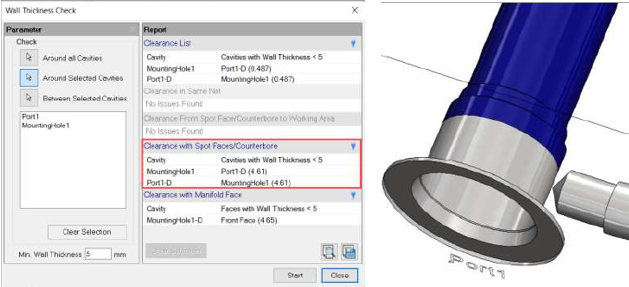

四、        从工作面/反钻孔到工作区的最小壁厚检查,能够提前洞察设计缺陷
2 s- W' Y( d) o 5.png 5 @* A2 a+ w3 K: m: M9 u# D! g

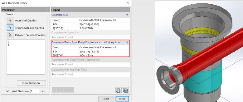

从点焊面/沉孔到死区的最小壁厚到非工作区的最小壁厚
; y) Y, ]: ]; C7 f" G/ ^7 X# | 6.png 1 [! I$ V7 m3 V" x

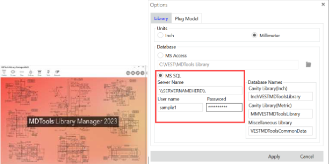

% {! ^) R; n. K' O$ [& d" ^. e: X六、        现在支持 SQL作为空腔库格式,MDTools Library Manager 2023 和 MDTools 现在支持 SQL 数据库. G. v% v+ t* {9 Z# E
: U4 B: H; C8 s+ h可从 MDTools 访问的 SQL 库,用户现在可直接从 MDTools 设置中选择 SQL 库. T! x! N$ J; q  p% ~' e1 C4 w
9.png # @, u; i8 Z: Y+ D
