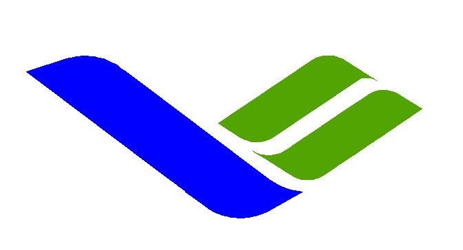

CAD设计标志202310
9 l2 Y8 B$ Q: f0 `/ `* @本题目由会员2005llnn提供+ h2 V9 C7 ^7 S8 @
- e1 r3 q: z) r6 _% c0 r1 x" {2 O: l+ p
; F% h( N5 e" U: E" h! p3 q
设计该标志CAD几何作图题,要求尺寸100,作出dwg图,并标出完成图形所需尺寸标注
尺寸精度要求为整数。角度单位必须使用十进制度数,不得使用度/分/秒,百分度和弧度,精度也要求是整数。

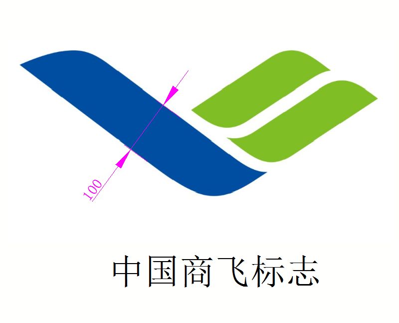

 楼主| 发表于 2023-10-18 09:21:56 | 显示全部楼层 来自: 中国广西河池
本帖最后由 2005llnn 于 2023-10-26 10:04 编辑 5 w9 I  |2 f" ?8 r# M
3 W' E" _& W9 A7 I& V7 Z, n& S$ n( n0 {.竞赛题目:CAD设计标志202310$ A, ?" X) @& b! O& Z

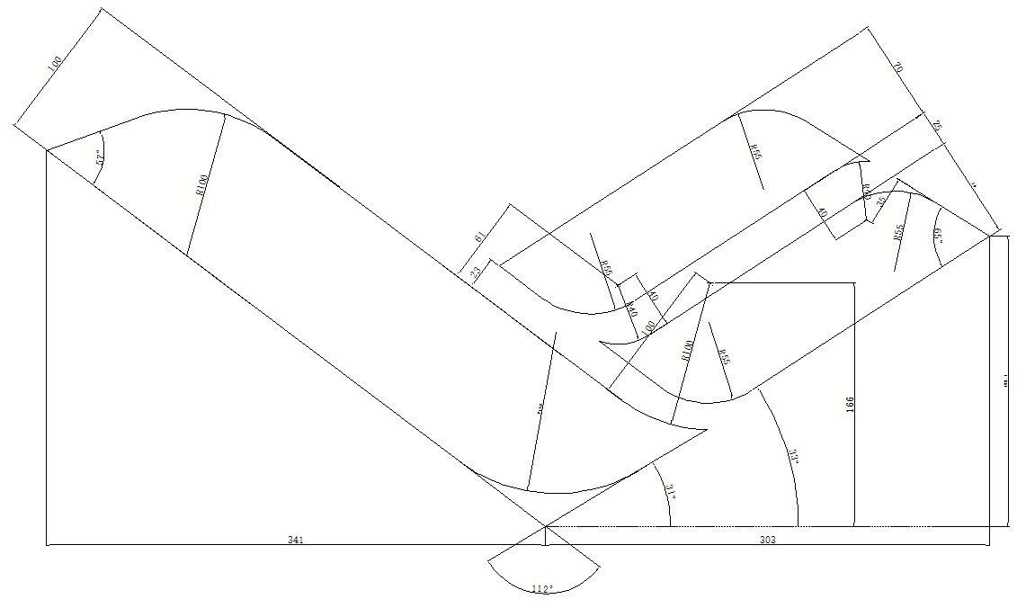

发表于 2023-10-20 14:53:18 | 显示全部楼层 来自: 中国湖南
本帖最后由 2005llnn 于 2023-10-26 09:58 编辑 " ]3 t1 h% g5 \
9 O% w3 ]- r; {
2023.10 作业。4 W- c; W7 I' u! R$ f
商飞.zip
60.84 KB, 下载次数: 3

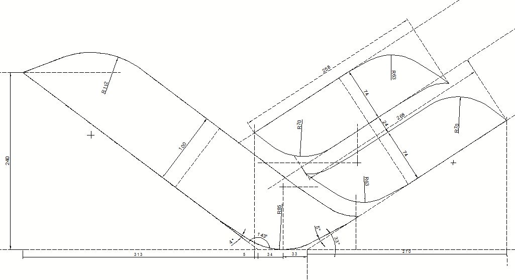

发表于 2023-10-25 09:46:47 | 显示全部楼层 来自: 中国天津
本帖最后由 2005llnn 于 2023-10-26 10:03 编辑 , e) S) G" ^+ |! x5 F- o6 E, l9 x% W# R. F
' \9 z: `* M3 S6 I" b+ Q9 M交本月作业! 2023.10.25.jpg 2023.10.rar (26.28 KB, 下载次数: 3)
