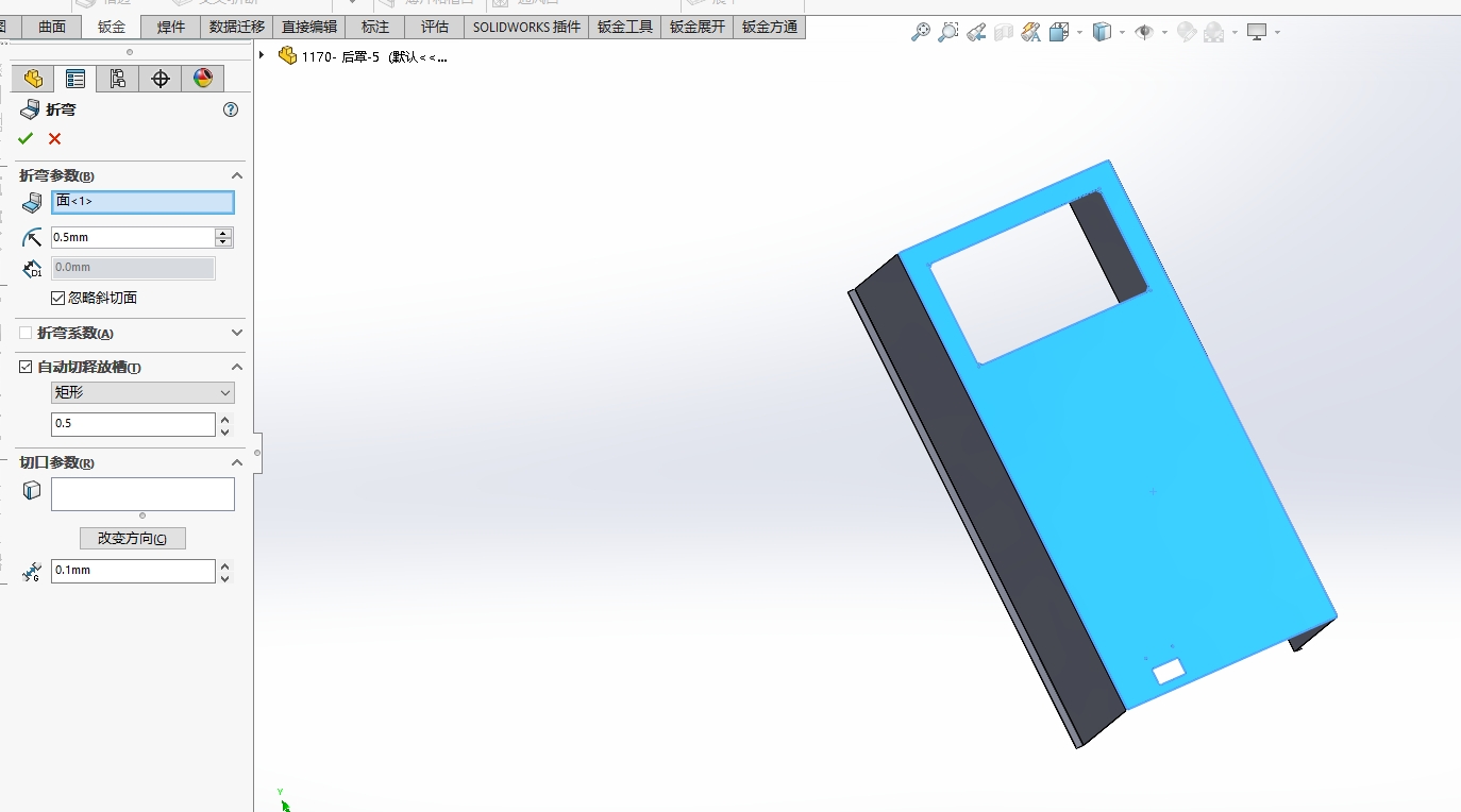

无特征零件,选中小面,插入不了折弯,怎么选中最大的面,代码改怎么写: N  L9 M7 e. B) Q4 k0 l. F

误会楼主问题,原来你是要使用Macro的功能,我不会编写,但我在新版本测试直接测试录制执行,这物件造型还算简单,是可以自动录制编写完成并执行,但是建议录制步骤需要确实(例如先画草图才执行的功能项就必须画完草图后并退出草图再点选功能,如画完草图后于草图介面直接点选功能后来执行Macro可能就会有问题),当然也不排除有版本问题

9 P% g$ F" `) H6 T$ d% G( s+ {谢谢你的回复,无特征零件选取最大面,我觉得应该分析工具判断出最大面积那个面,选中,这个是我们这里的人钣金建模不正规,二来就是我想批量激光打标输出展开图。那么多零件体,1.批量提取多零件体(这个能实现)2.批量插入折弯,把无特征零件转成钣金。(只有插入折弯折弯的系数和建模的是一致的)3.转成了钣金就可以利用博士钣金批量激光打标输出展开。4.最后利用排版软件排版切割。
6 e5 X- H0 @2 m. D. _* U最终目的是不要让他们用CAD去整,他们CAD是拉来拉去,不够细心,图是出了,但是老是出一些问题,料长了短了,简直无语了

& ]8 a! L/ i$ l) U也许我应该转换个想法,直接像博士钣金那样单零件,变成多零件激光打标输出展开图,这样零件都用属性,会容易些
