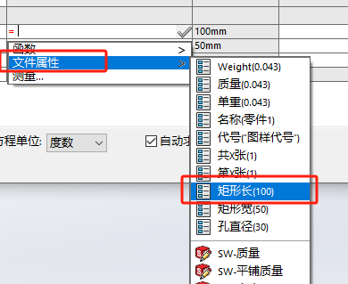

$ r5 [/ N5 T( v2 E- q三、        在SOLIDWORKS中完成零件建模。并在方程式中设置方程式,当然在数值/方程式这一栏中链接的是文件属性的值,我们可以通过方程式完成规则指定。
% H: `  j/ u# ~/ | 3.png
, k. |3 Q& e' C$ T' e 4.png   ]' ^7 B0 K7 s! r& }6 T8 u
四、        前面所有的设置完成之后就可以通过属性编辑器去驱动参数了,我们看一下成果吧
