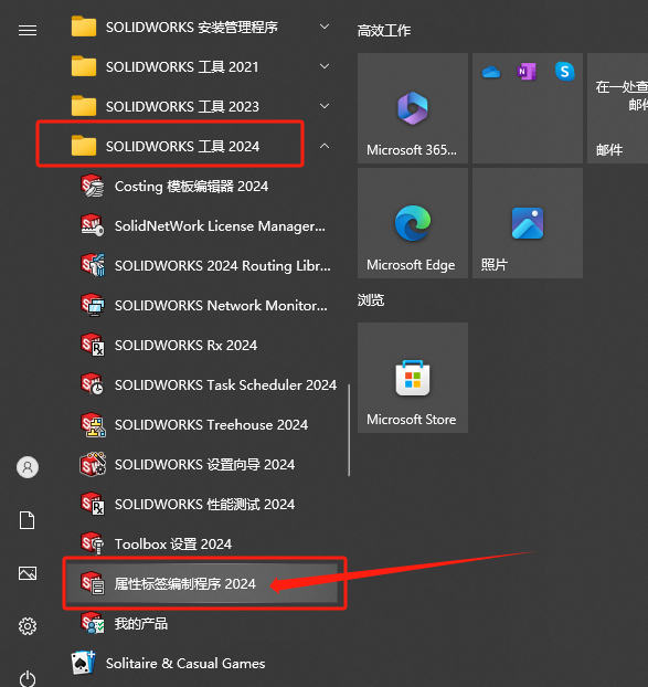

一、从开始菜单找到SOLIDWORKS工具——属性标签编制程序

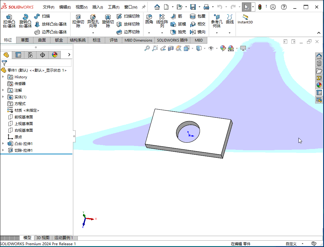

三、在SOLIDWORKS中完成零件建模。并在方程式中设置方程式,当然在数值/方程式这一栏中链接的是文件属性的值,我们可以通过方程式完成规则指定。
四、前面所有的设置完成之后就可以通过属性编辑器去驱动参数了,我们看一下成果吧
