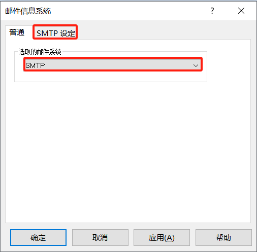

1、 在PDM管理中左键双击“邮件信息系统”,如下图所示:

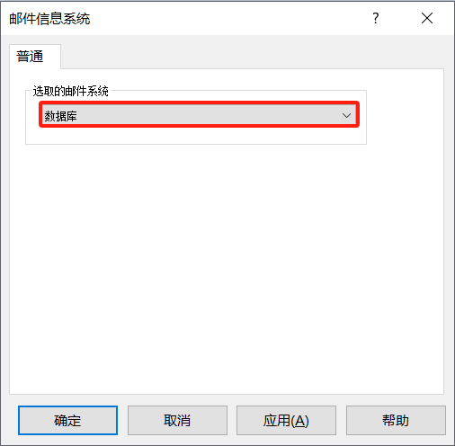

2、在 邮件信息系统 对话框的常规选项卡上,选取邮件信息系统: 数据库SMTP。如果选择数据库,则不需要进行其他配置。如果选择 SMTP,将出现 SMTP 设置选项卡。

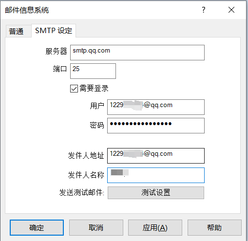

3、a、单击 SMTP 设置选项卡。
b、键入服务器名称或 IP 号和端口号。
c、如果SMTP 服务器需要登录,请选择需要登录,然后键入用户(用户名)和密码
d、键入发件人地址发件人名称
e、要测试SMTP 配置,单击测试设置。如果已定义,测试设置对话框会显示登录用户的电子邮件地址。
f、如果没显示电子邮件地址,则键入地址。
g、单击确定。软件会尝试发送电子邮件。如果无法发送邮件,将有一则错误消息出现。使用该信息排除故障。
