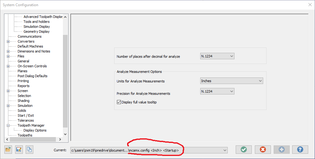

請問,Mastercam2024,怎麼會出現這個訊息?以更新到UP5

发表于 2024-1-10 19:04:04 | 显示全部楼层 来自: 中国
不用管,或者点不在询问,以后都不会出来

发表于 2024-1-16 16:16:49 | 显示全部楼层 来自: 中国江苏苏州
当前设置跟机床定义/控制器定义不匹配就会弹这个,不过无所谓.对新版后处理而言,没影响

发表于 2024-1-17 06:04:14 | 显示全部楼层 来自: CLOUDFLARE
本帖最后由 chaocool 于 2024-1-17 06:08 编辑 , j; j  r9 N% c; k3 d
! d0 Q/ ?2 ~4 i3 `
如图, 如果你设置的是用英制文件启动MasterCAM而你要打开的文件是公制, 或者反过来, 都会出现你说的问题。 不用管他, 点OK就行
