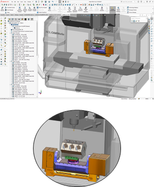

5、机器感知编程
ü  创建数控机床的数字孪生
1)        全数控机床显示
2)        零件模型和毛坯模型
3)        工装和刀具
ü  显示机器部件的选项
1)        显示或隐藏机器和/或外壳
& d" m8 H. G8 c. r
) K" D8 ?/ n' @
ü  关键优势-让程序员意识到:
1)        CNC 机床配置
2)        在机器上完成设置
3)        任何潜在的碰撞

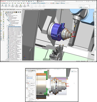

6、车铣复合中的机器感知编程
ü  数控机床的数字孪生包括:
1)        卡盘和卡盘钳口和/或夹具
2)        零件模型-零件的数字孪生
3)        坯料-圆柱形坯料、铸件或锻件
ü  带有刀具块的完整刀具装配
1)        动态添加和删除刀具
2)        步进仿真中主动转塔的显示
3)        隐藏和显示数控机床部件
ü  关键优势-让程序员意识到:
1)        CNC机床配置
2)        完整的设置,包括零件模型、毛坯和工件
3)        刀具和转塔配置
4)        加工包络、行程限制和分度限制
5)        任何潜在的碰撞

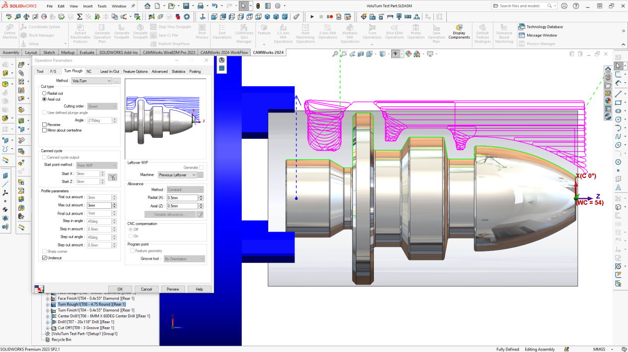

12.png 10、用于粗车的VoluTurn
ü  高速粗车削的VoluTurn
a.        刀具、刀架和装配的自动防撞
b.        具有恒定或可变深度的单向或双向切割模式
c.         充分利用插入件,防止切口形成
d.        在切割之间有效地重新定位
ü  主要优势
a.        更易于使用机器-流畅流畅的运动
b.        延长刀具寿命-消除过度啮合和停留
c.         可预测的刀具寿命-将磨损均匀分布在刀片上
d.        减少了加工负荷-材料进出始终是平滑的、圆形的和切向的-没有尖角
