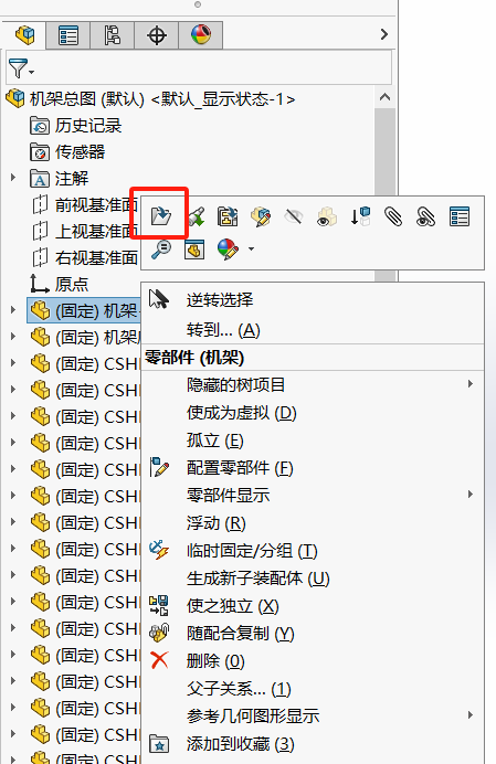

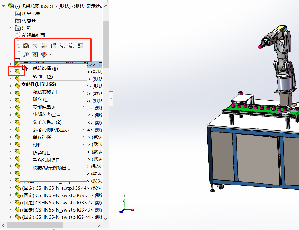

1、    2.png 4 L* Y& C8 u  X" e! ?" r$ m' b; }
右击装配体进行断开链接的操作。

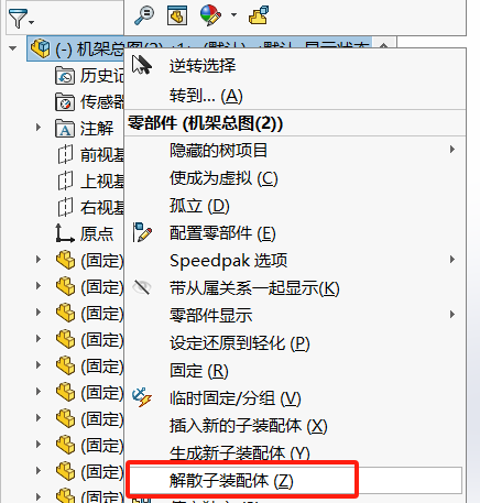

- k* c" _. N2 c" |+ g. G; r' A继续右击装配体选择解散装配体
3、
* d1 M- T1 {  ?) E8 [9 N
此时已经可以对零件进行编辑,但整个装配体还是不能拖动配合,再全选零部件进行浮动操作即可
