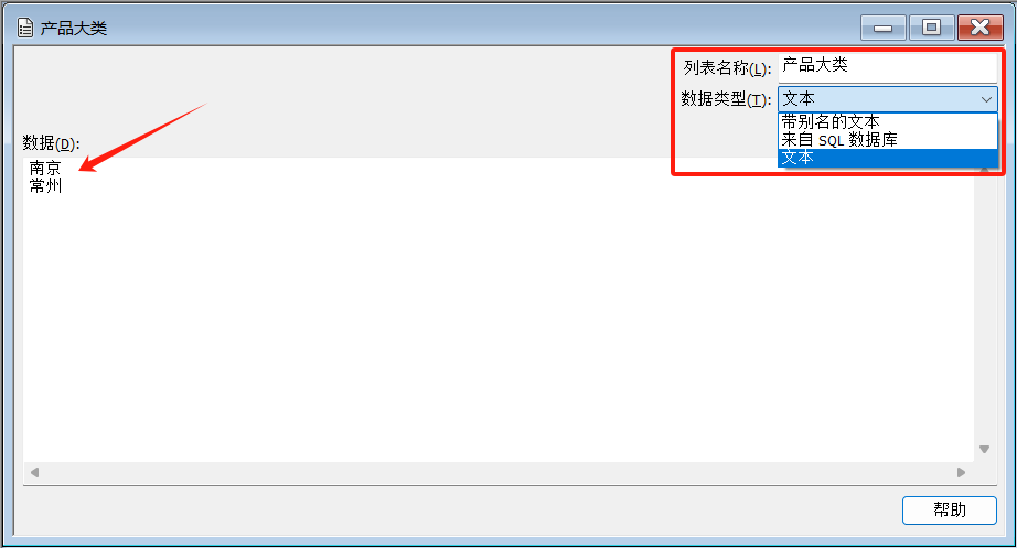

一、 卡列表
1、找到http://file:///C:/Users/ADMINI~1/AppData/Local/Temp/msohtmlclip1/01/clip_image001.png列表,点开后找到卡列表并右键单击,然后选择“新列表”。
2、选择“数据类型”,填写“列表名称”以及“数据”,需要注意的是:对于文本列表,在数据下输入列表的值(每行一个值)。如下图所示:
3、依此我们可以制作其它卡列表,包括从属列表。例如:产品大类、产品线、产品型号...以此类推。

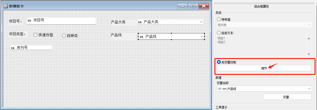

二、卡列表的使用

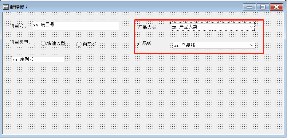

1、数据卡中的每个控件都必须绑定一个变量,所以我们需要为每一个卡列表生成对应的变量,如下图所示:
2、 变量创建好后,我们就可以生成相应的下拉框控件去绑定变量。
3、接着在卡编辑器右侧的控件属性框内进行编辑,使得控件能够使用我们之前创建好的卡列表。在“条目”中选择“特殊值”,并找到与此控件、变量对应的卡列表。如下图所示:
4、从属列表的设置和主列表有所不一样,首先,“条目”选择“由变量控制”,然后点击细节。
5、在弹出的对话框中,我们需要选择变量(这个变量是上一级列表对应的变量,也就是父级列表对应的变量),本次案例中我们选择“xm 产品大类”。下方的变量值填写的是父级卡列表中的数据,每一条数据去对应不同的从属列表。如下图所示:

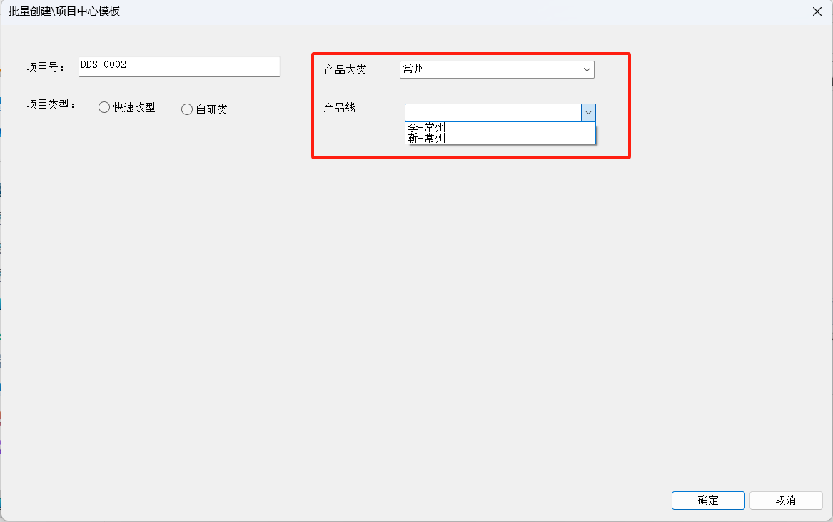

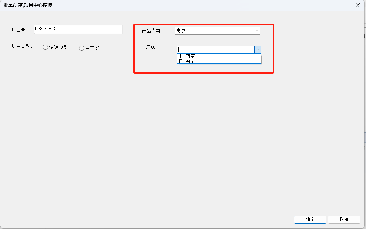

三、效果展示
6 {8 c! L& t. {( l6 u( J# v
