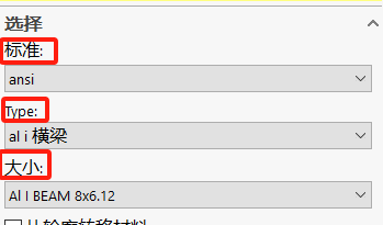

SOLIDWORKS中有自带的焊件轮廓以及焊件轮廓库的应用,但很多时候这些系统自带的库内容无法满足工程师的设计需求,那么应该如何去自定义SOLIDWORKS焊件轮廓以及轮廓库呢?
首先,工程师需要先学习SOLIDWORKS轮廓自定义 。
1、 绘制需要的草图轮廓作为焊件轮廓;
2、 将绘制好的草图添加到库,此时注意观看设计树草图会有L型标记代表加入成功
& A6 b% W0 I% O  C0 ^
- z2 h# L' ?2 o4 n
3、 将创建好的草图保存为焊件轮廓的格式。(.SLDLFP)
经上述步骤即可完成焊件轮廓的设定,但使用焊件轮库还需要将轮廓放到现有位置,或自定义位置。自定义位置如下述:
1、 在设定中找到焊件轮廓位置,可以使用现有位置,如用自定义则可以自主添加。
2、 自主添加焊件轮廓库时要有三层文件夹,主要对应如下图:
对应其中的标准、类型、大小三个主要条件因素,否则无法识别。

进过如上步骤的设定才能在SOLIDWORKS中实现焊件轮廓的自定义以及焊件轮廓库的自定义。
