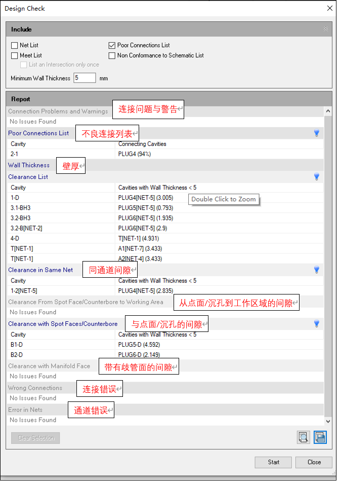

MDTools 有强大的阀块设计功能、自动完成阀块的装配、一键完成工程图出图,还能完成设计检查,提前规避一些设计缺陷,进一步提升工作效率,降低错误率。
执行联接和壁厚检查,MDTOOLS会自动地创建一个详细的设计报告。
设计检查报告将包含以下信息:
- 联接检查表
- 联接质量
- 一个孔腔的工作部分和另一个孔腔的不工作部分的干涉
- 一个孔腔的不工作部分和另一个孔腔的不工作部分的干涉
- 孔腔的不连接的孔腔/端口
- 壁厚检查表
- 设计通道列表
- 通道连通性列表
- 通道比较列表
- 断开的通道
- 集成块中错误联接
在MDTOOLS中是怎么操作的?

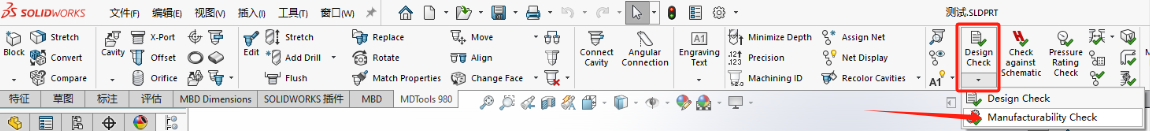

1、 MDTools  > 设计检查
2、 输入最小要求的壁厚。并点击开始,MDTOOLS会检查整个模型。
3、 我们可以看到整个列表中会列出所有的问题。

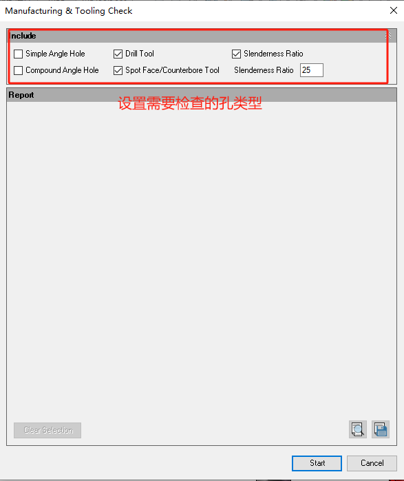

检查面向制造和加工限制的设计,可以让我们知道设计中那些孔腔制造困难,MDTOOLS能检查以下的孔腔:
- 角度孔
- 复合角度孔
- 非标准钻孔
- 非标准孔口平面
- 长径比大于一个规定值的钻孔
操作如下:
设置孔的类型,并点击开始按钮
MDTOOLS会列出所有加工可能遇到问题

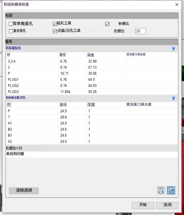

需要注意的是:
1.如果钻孔直径在钻孔刀具数据库中不 可行,则MDTools考虑钻孔为非标准钻孔。
2.如果钻孔深度大于数据库中最大刀具深度,则 MDTools考虑钻孔为非标准钻孔。 ‚
3.如果仅仅阶梯0(Step0)在孔腔中给出,则阶梯0被考虑为钻孔, 否则阶梯12(Step12)在孔腔中考虑为钻孔。
4.如果孔口平面直径不在孔口平面刀具数据库中,则 MDTools 考虑这个孔口平面加工为非 标准。 ‚
5.如果孔口平面深度大于数据库中最大 孔口平面刀具深度,则 MDTools 考虑孔口平面作为一个非标准孔口平面加工。 ‚
6.端口和插装式阀孔 腔的阶梯0(Step0)考虑为孔口平面加工。
这样的功能是不是能让我们更高效的完成设计工作,并且避免了设计可能出现的错误。
