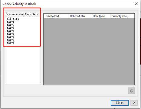

一、我们可以根据需求填写一下的流速范围及孔腔比。6 O( W, h: T' A( s
9 y$ i9 \( ?9 V+ n" L4 J二、流速范围设置完成之后,可以回到MDTOOLS软件中点击流速检查; [- T! \) n3 l2 T. H
5 S% S* r- d- [* N" Y三、我们可以选择全部的通道查看流速,也可以选择单个通道查看流速
  {. s: l% _3 Z/ x* M" q0 N四、我们可以看到阀块的通道中各个通道被赋予了颜色,红色表示流速较高,绿色表格流速正常,黄色表示流速较低。我们可以根据自己需求去调整孔腔的直径,以达到合适的流速。
