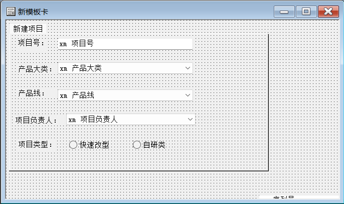

1、模板卡
  在我们创建模板之前,首先要制作的就是模板卡。激活项目模板时,系统将提示用户通过模板卡提供特定于项目的信息。然后使用这些信息来为已生成的项目文件夹生成名称。
2、文件夹卡

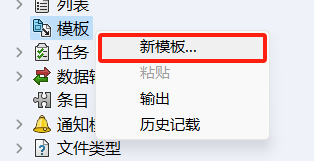

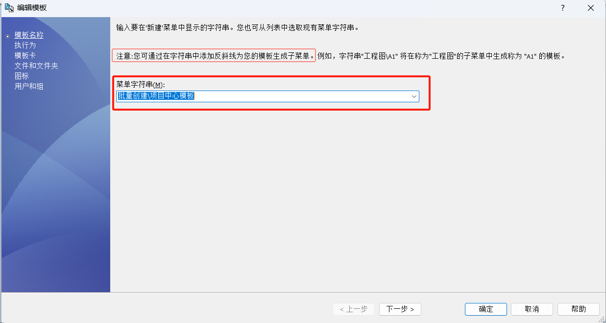

1、在PDM管理后台中找到“模板”,右键单击选择“新模板”
2、在弹出的“新模板”选项对话框中,按照提示依次进行填写;首先在“菜单字符串”中输入模板名称,并点击下一步。

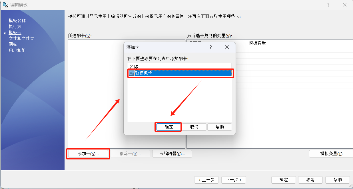

4、在“模板卡”界面,我们点击添加卡,并在弹出的对话框中选择相应的模板卡片,然后点击确定,如下图所示;

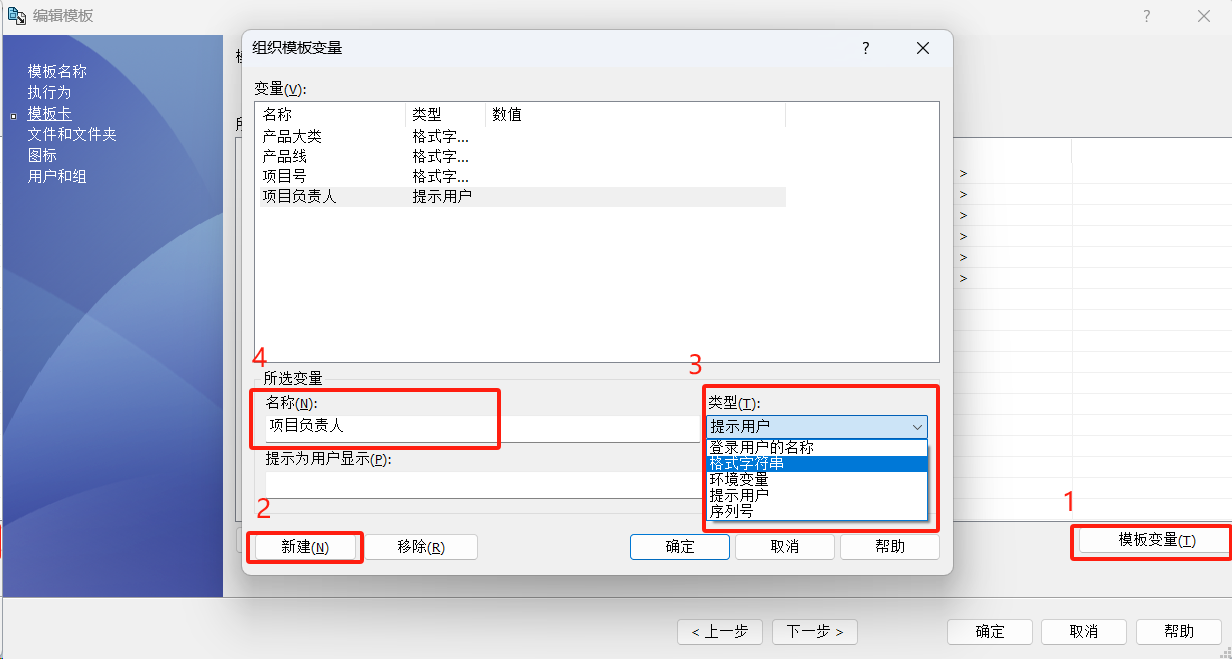

5、添加完模板卡后,点击对话框右下角的“模板变量”,按照下图顺序依次添加变量;
6、然后将添加好的模板变量复制到卡变量上。

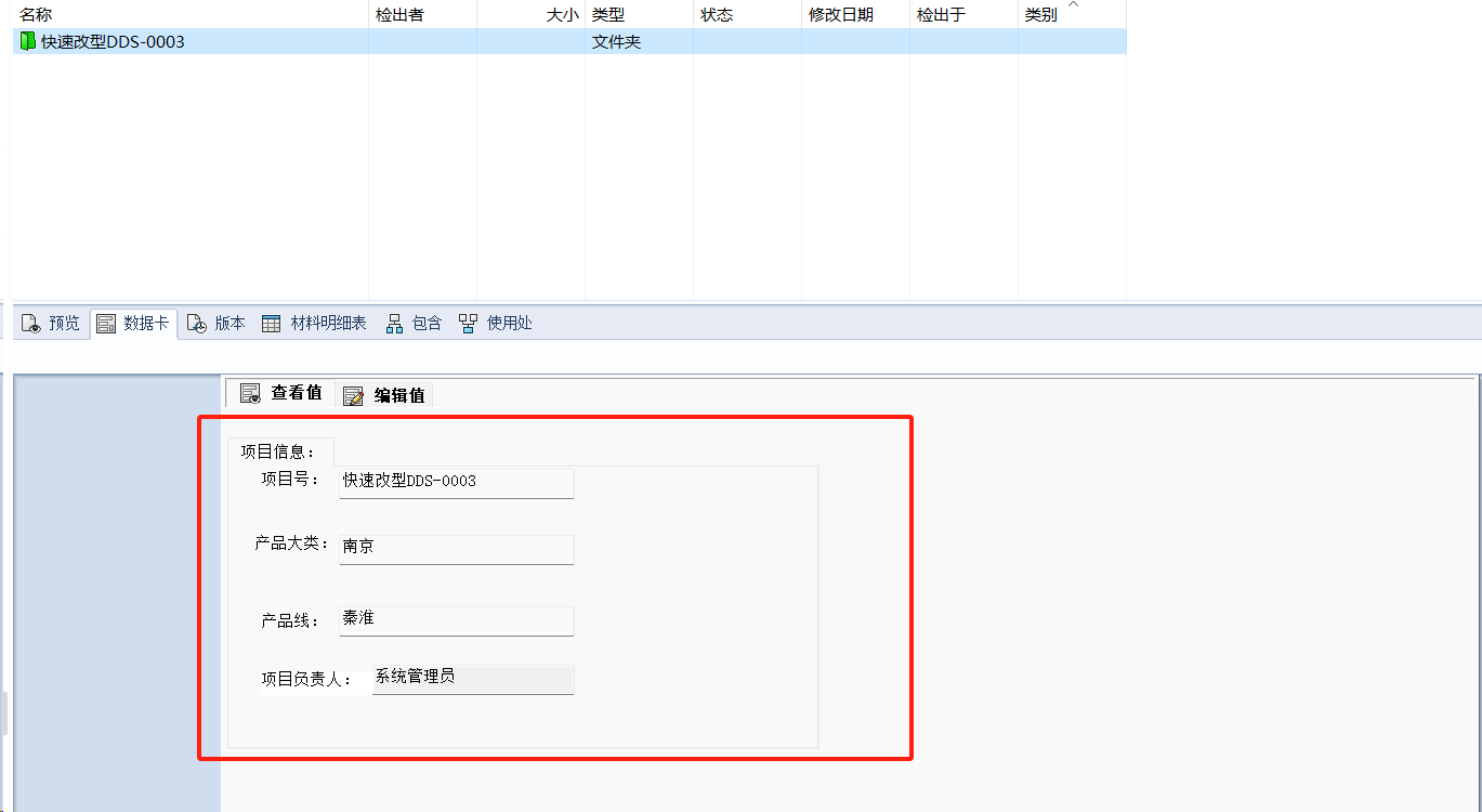

三、效果展示
