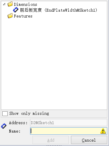

9 a7 P1 [5 F3 q1 {, K4 P2、捕捉模型数据,要实现模型数据关联,肯定需要提前进行捕获。此处的数据是后续变化模型数据输入的来源
* N9 h+ r4 R; \2 u: L8 g& Z+ c

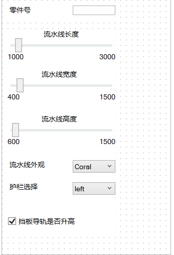

  _& A$ K. \/ X& X: S: b8 E* B" L3、创建UI界面
! C8 Z7 Z9 Z6 o
通过一个良好的UI界面,能够让设计师清楚的知道模型对应的参数设定。
