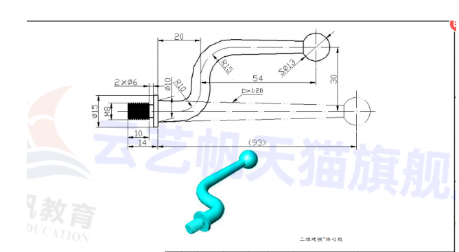

[求助] 此零件如何绘制?
发表于 2024-5-16 08:35:05 | 显示全部楼层 |阅读模式 来自: 中国浙江绍兴

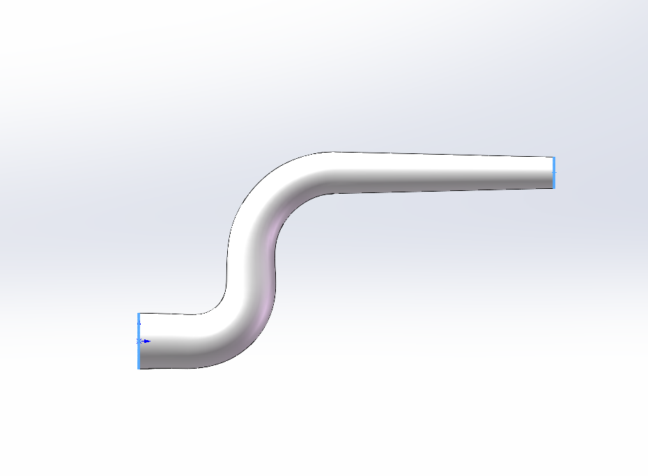

发表于 2024-5-17 09:12:06 | 显示全部楼层 来自: 中国江苏南通
用放样凸台( M0 e  `$ d( O! s, s
零件1.rar
143.72 KB, 下载次数: 26
发表于 2024-5-18 09:09:22 | 显示全部楼层 来自: 中国上海
先用旋转命令绘制出直杆,再使用折弯命令画出两道弯即可。
