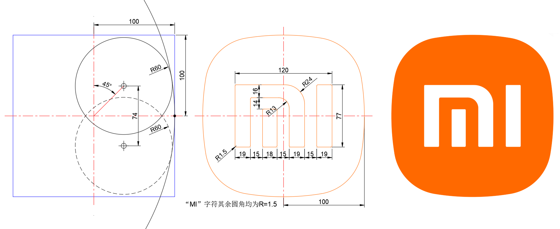

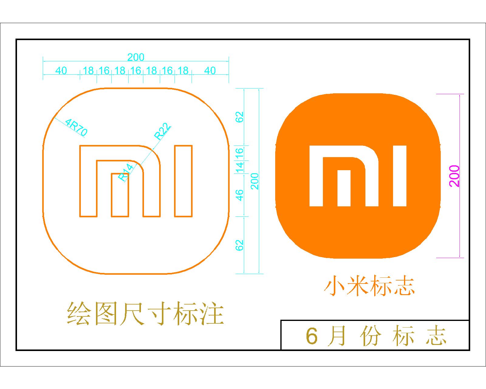

CAD设计标志2024069 F: W K. x- V( U+ T& d/ J) C
本题目由会员2005llnn提供
2 V8 S4 L# W8 @. k( r
+ K/ g' x: j. Q' e! J8 Y) u
' g5 j' F# B1 z: g1 L
0 J/ U" ^* T: ~$ P
4 \) M& ]5 @/ P6 O+ e" }0 ^! C3 p: n$ h' o% m2 v. t
: C6 {5 i, E4 x. X1 M% i. p
设计该标志CAD几何作图题,要求尺寸200,作出dwg图,并标出完成图形所需尺寸标注。 1 @3 Z6 s5 q+ ~& I
尺寸精度要求为整数。角度单位必须使用十进制度数,不得使用度/分/秒,百分度和弧度,精度也要求是整数。
