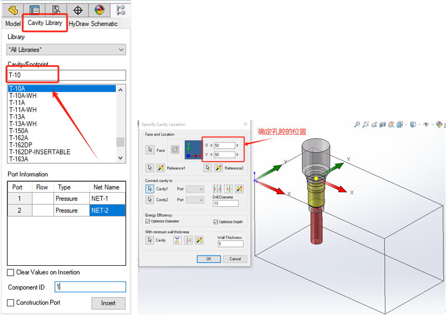

MDtools能够方便地从数据库中选择一个标准的孔腔,并插入到集成块上,后续也能方便地通过名称查询一个孔腔、标记,精确根据参考图定位孔腔,参考既可以是阀块的边线或者是阀块上已有的孔腔,MDtools并能保持孔腔与已有孔腔的一个最小的壁厚。
一.在孔腔/标记查询文本框中输入孔腔名称的几个字母,以便自动查询孔腔/标记库。
二.选择需要的孔腔/标记,输入组件的编码,并插入到阀块中。

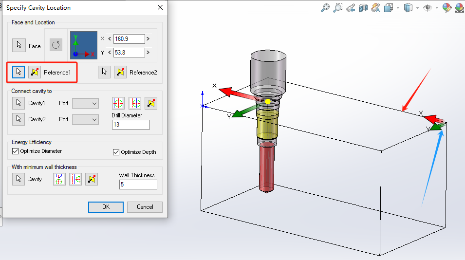

1.    点击参考1选择按钮。我们可以选择一条边线或一个已有的孔腔作为定位的原点。
MDTools会自动重新确定原点符号到选择的参考图素,并根据每次新的原点更新 X 和 Y 数值
2.    当我们点击旋转标记按钮时, 一次旋转标记90度,二次旋转180 度,三次标记旋转 270度,当然MDTools 是以逆时针方向旋转标记的。

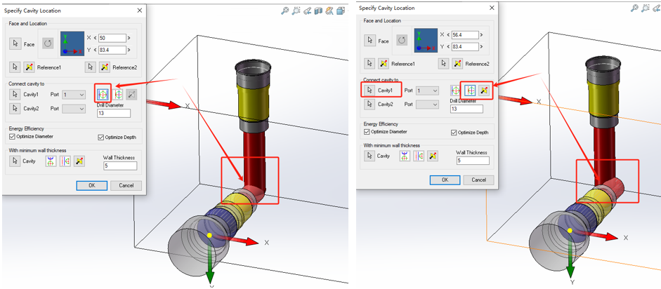

三. 我们在插入第二个孔腔的时候就可以直接与第一次孔腔进行连接。
连接的方式可以是中心对齐或者是侧边对齐。在使用侧边对齐时,点击翻转侧面按钮可以改变联接的侧面。
我们还也可以同时进行两个孔腔的连接。

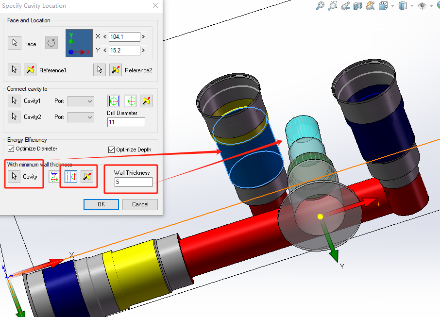

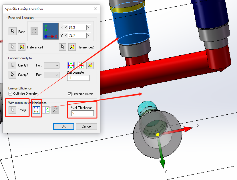

四. MDtools在阀块设计中,我们在定位新的孔腔时还可以保证与已有孔腔的最小壁厚。
我们在阀块上选择一个已有的孔腔,同时点击移动到侧面来定位新的孔腔并远离选择的孔腔轴线,并且我们可以通过翻转改变孔腔的位置。
注意:
MDtools选择在孔腔尖下的位置,那么定位新的孔腔将计算与已有孔腔最下方尖头位置开始的最小的壁厚。
