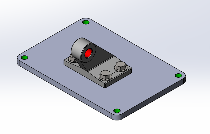

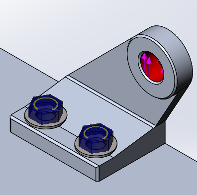

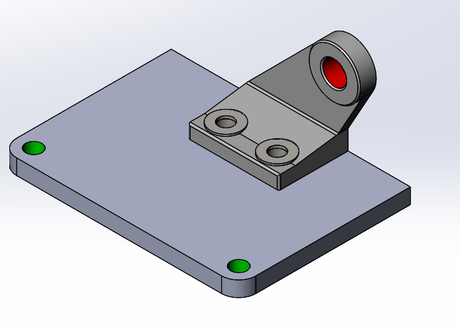

首先观察一下模型,此模型是对称模型。并且两侧均有螺栓安装。固定四个绿色面,在红色面上施加载荷,判断螺栓应力状态。如何进行仿真运算。
第一步,进行模型分析。对称模型可以利用对称分析,减少运算时间。螺栓连接依照尺寸数据进行虚拟螺栓的添加。零部件接触均视为摩擦接触。
第二步,开始分析,模型简化。(保留垫片)

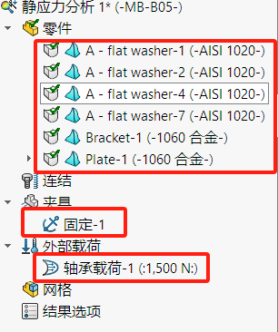

第三步,赋材料属性,添加固定、外部载荷。

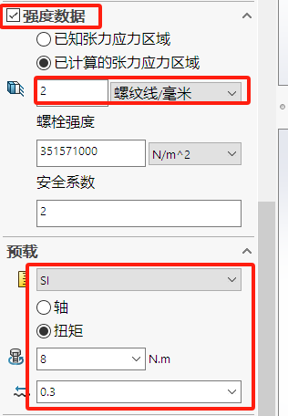

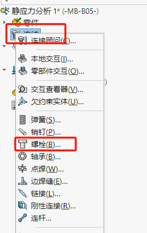

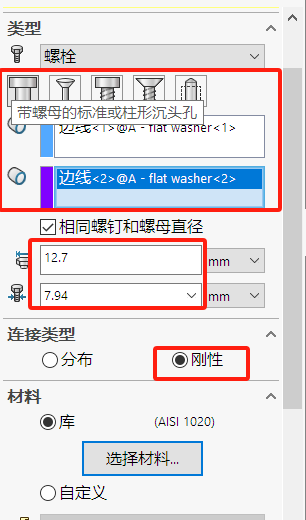

第四步,添加虚拟螺栓,给定螺栓预紧力数据。边线选择垫片口,强度数据根据实际情况填写。这样就完成虚拟螺栓的添加。

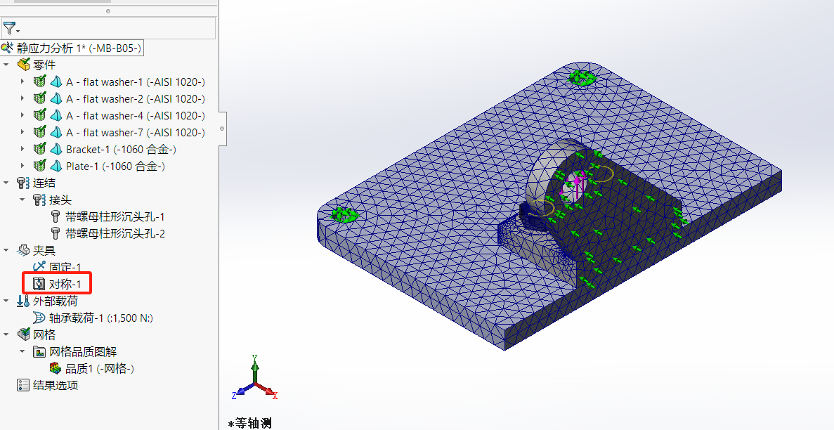

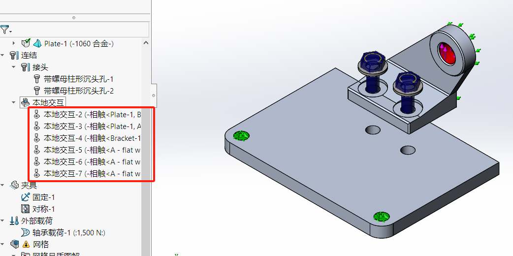

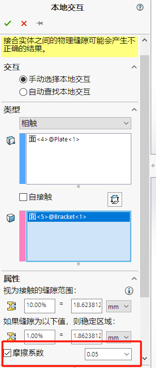

第五步,添加对称分析,定义面接触,再划分网格即可完成分析。

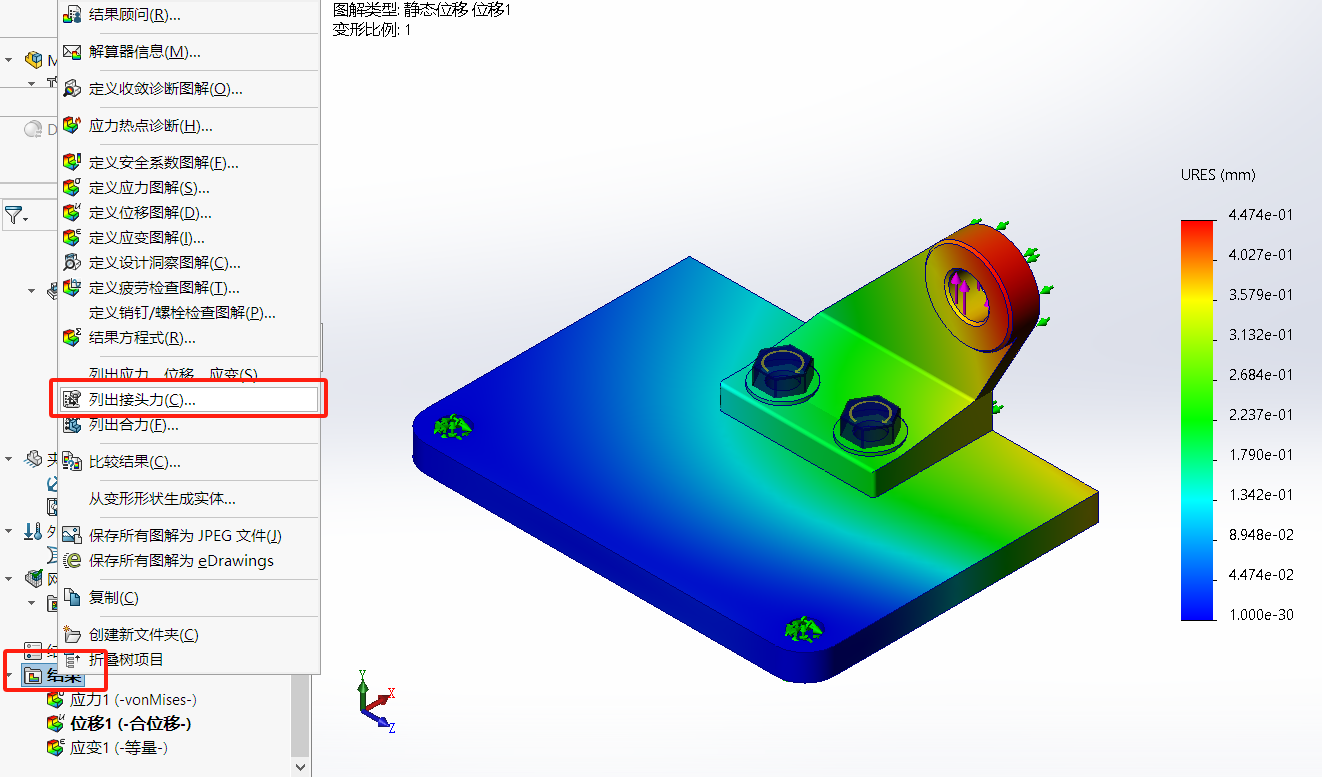

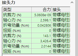

第六步,运行分享并解读结果。在结果当中可以列出螺栓接头的数据

发表于 2024-7-30 08:28:18 | 显示全部楼层 来自: 中国北京
怎么有六组接触,都是那六组
